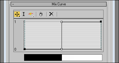

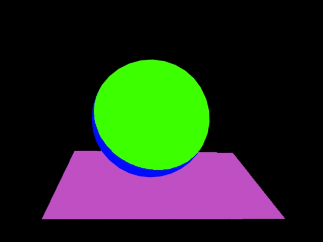

    Puedes utilizar INK n Paint, incluido en 3dsmax. Puedes utilizar final ton del motor de render FinalRender. O puedes hacerlo el ton Shader para los pobres.
    1. Crea un material Blinn.
    2, utiliza Self Illumination 100.
    3, en el slot de difusse utiliza un fallof.
    4, en los colores selecciona la sombra y el color base de tu ton shader.
    5, fallof type usa shadow/light.
    6, en el mix curve hazla como la fig 1.
    7-tendrás algo como esto fig 2.
    Espero te ayude.

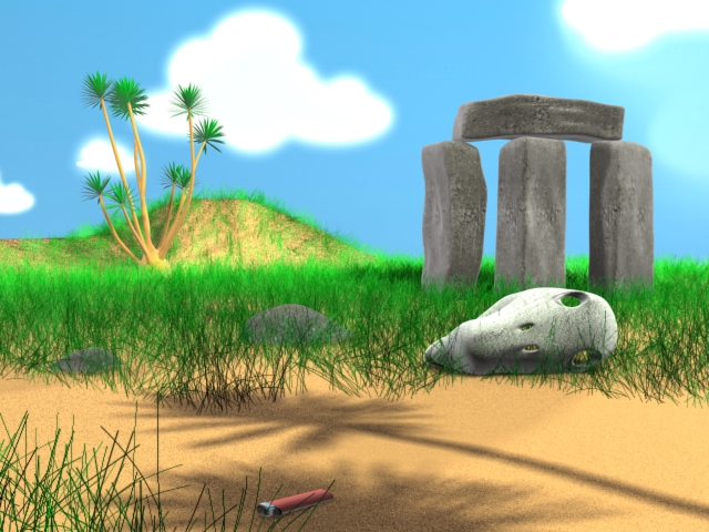

    Puedes probar también a meterle en el difuso el color que quieras y en la reflexión a un nivel 40 o así un fallof. Se consigue un efecto curioso parecido al de los dibujos animados. Te pongo un ejemplo de un escenario que hice hace tiempo con este método.

    Muy bueno lo tuyo. Muy buen render. Para tenerlo en cuenta.

    Gracias Hernán, la verdad es que me quede sorprendido de lo fácil que es conseguir un estilo ton que me convencía mucho más que el INK n Paint, sin duda.
