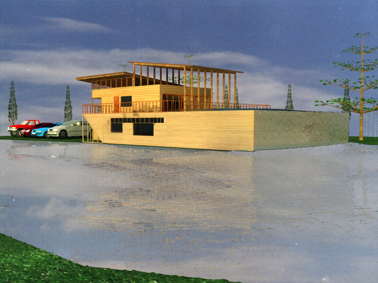

    Aquí les envío esta creación3d realizado en 3ds Max 8 Vray en este momento acabo de finalizar la imagen con la ayuda de las correcciones de los colegas del foro en otros trabajos que he publicado y voy a empezar la etapa en la que realizare el interior para que potencie las imágenes de noche, muchas gracias por los comentarios y sugerencias, para crecer es importante ser perseverante mi espacio virtual es.

    Cuantas veces publicaras la misma escena?

    Esta es otra escena, con otro punto de vista y otro espacio con sensaciones completamente diferentes por causa del lago y la relación que tiene la naturaleza en el otro mensaje que había enviado con anterioridad predomina lo construido por el ser humano y la primer imagen que envíe fue en un tamaño muy pequeño por esta razón envíe un más grande porque algunos compañeros del foro me lo pidieron para poder revisar detalles de la creación espero haberte aclarado tus dudas muchas gracias por escribir la inquietud.

    Ah no, todo bien. Me sonaba haber visto ya por tercera vez la misma casa.

    Hola les estaría muy agradecido si me dicen que opinan de la imagen, mucha gracias por sus comentarios.

    podrías colgar la imagen con wireframe (malla)? Los coches has hecho tu o has descargado de algún sitio?

    Los descargo un compañero, pero no se el sitio el simplemente me los obsequio espero solucionar la inquietud muchas gracias.

    Bueno, ya que pides opiniones, al cliente lo que pida, las ventanas no tienen reflejos, falta trabajo de modelado y texturas, los árboles o consigues unos buenos en 3d o empiezas a jugar con mapas de opacidad, al césped le falta un mapa de displacement, al agua le falta suavizar (que parece un polígono deformado sin usar MeshSmooth) la iluminación va fatal (hay muy buenos tutoriales en el foro) y en el plano constructivo no sé que tan buena idea será que el lago este en contacto con las bases de una casa de madera, ni que los autos se estacionen sobre el césped a solo centímetros del agua, es todo de momento, saludos.

    Impresionante. Sin ánimo de ofender, para ser arquitecto y tener una empresa que se dedica a eso, el nivel de ortografía, el de proyección arquitectónica y el de render es más bien como del sub-mundo.
    Me llama la atención que por este foro corren noveles en el mundo del 3d que tienen un nivel muchísimo más alto ya en su primer render publicado. Y es que, no nos engañemos, no es difícil conseguir unos resultados aceptables con 3dsMax incluso sin Vray para alguien con escasa experiencia, todos hemos empezado en algún momento, y a mí se me hace muy difícil entender cómo se hace eso con 3ds Max 8 y Vray.
    Es mi opinión, con todo el respeto. Saludos.
