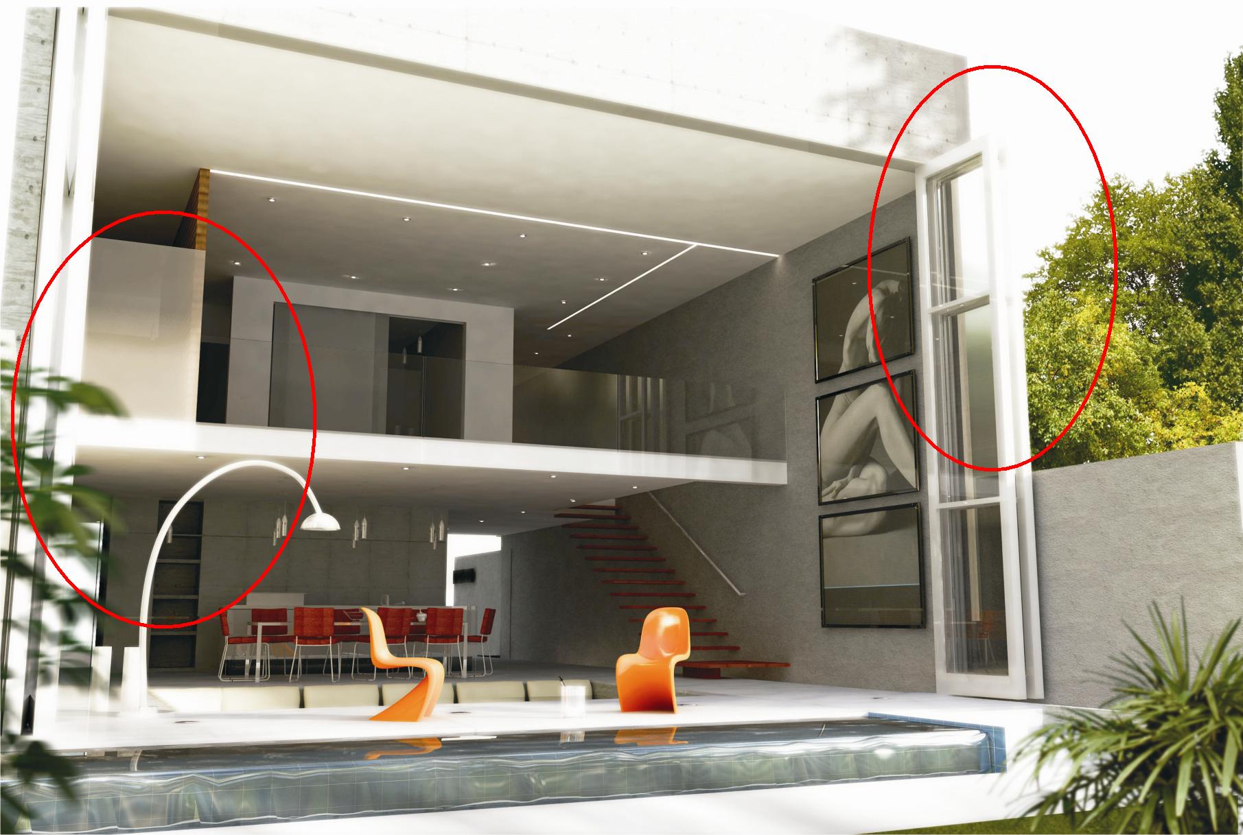

    Como puedo hacer este destello de luz?
    Que tal, no sé si este sea el lugar para exponer esta duda, soy nuevo en esto del 3d y me gustaría saber cómo puedo hacer este destello de luz en mis renders, si es algún parámetro en especial o si es simple suerte, he visto este tipo de destellos en varias imágenes, pero nunca me ha salido a mí.
    Marco en rojo lo que para mí son los destellos que quiero lograr.
    Utilizo el 3ds Max 9, Vray 1.5, Physical Camera, Vray Sun y Vray Sky.
    No sé si me explique bien, espero me de a entender bien.
    Aquí les dejo las imágenes.

    Con Photoshop.

    Exactamente, también se puede hacer en 3dsmax, pero yo lo hago en Adobe Photoshop cuando lo hago. Si quieres buscarlo creo que se llama efecto Glow, en el foro hay más información.
    Para Adobe Photoshop: duplicando la capa, desenfocando bastante la imagen y bajándole la opacidad.

    Pues, aunque no soy experto, pero creo que ese efecto se produce cuando una fuente de luz muy poderosa, quema o ilumina en exceso ciertas partes de la escena, por que según tus fotografías ese efecto lo produce el sol, me imagino que en tu escena seria cuadrar para que el foco de luz te produzca ese efecto, espero te ayude mi respuesta.

    Ok, muchas gracias, le estuve moviendo a la cámara Vray asta dejar quemar con la luz ciertas partes de la escena y luego en Adobe Photoshop le aplique el filtro Diffuse Glow y me dió el efecto deseado tal y como me lo aconsejaron, ya aprendí algo más. Gracias.

    Hola, también lo puedes hacer así: En 3ds Max:
    1. Tecla 8. Pestaña effects>>>>blur.
    2. En blur parámetros / pestaña blur type /uniform= 5,0.
    3. En blur parámetros/ pestaña pixels selection/ deseleccionar whole imagen.
    4. En blur parámetros/ pestaña pixels selection/ selecciona luminance y aplica estos parámetros:
    Brighten= 50 y blend= 30.
    Si quieres un efecto mayor juega con el parámetro brighten o con el min%. Un saludo.

    Muchas gracias Tirit, en efecto utilice los parámetros que me indicaste en tu respuesta y si se consiguió el efecto en la prueba que realice, gracias.
