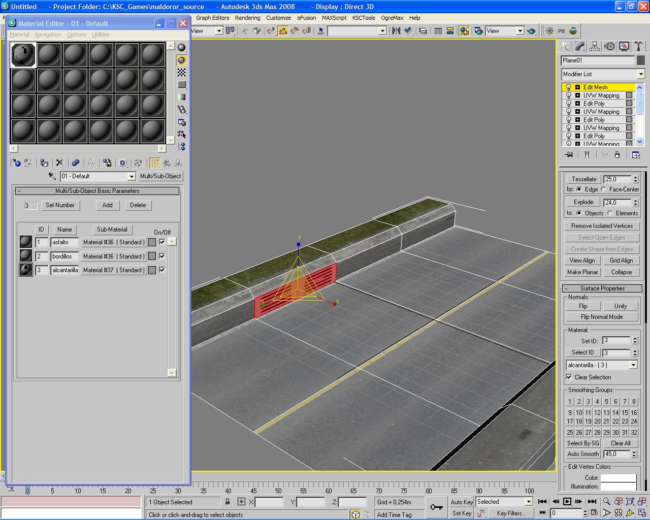

    Ese material es cuando una malla tiene asignados distintos identificadores id. Cada número asignado corresponderá con el que tenga el material multisubobjeto. Los canales id los tienes que, asignar tu seleccionando polígonos y dándole el correspondiente número.
    En el ejemplo que te adjunto, he creado una carretera a partir de un plano. Luego he ido seleccionando polígonos dando su número id. En total hay tres selecciones, una para la carretera, otra para los bordillos y la última para la alcantarilla.
    Luego le he aplicado el multimaterial con tres canales y cada uno con su textura. A continuación selecciono los grupos y les aplico un uwmap configurando sus valores de tileado y posicionando el gizmo y rotando para posicionar la textura donde la quiero.
    Los valores de tileado y de posición los hago en el uwmap no en la textura para que no me de problemas como pueden darse, por ejemplo, en los motores de juegos al exportarlo.
    Busca tutoriales que hay miles por internet y en este foro donde iras comprobando la cantidad de maneras que existen para afrontar lo que quieres hacer. Saludos.
    Posdata: yo tenía algo, pero no sé dónde lo tengo. Si lo encuentro te lo mando.
