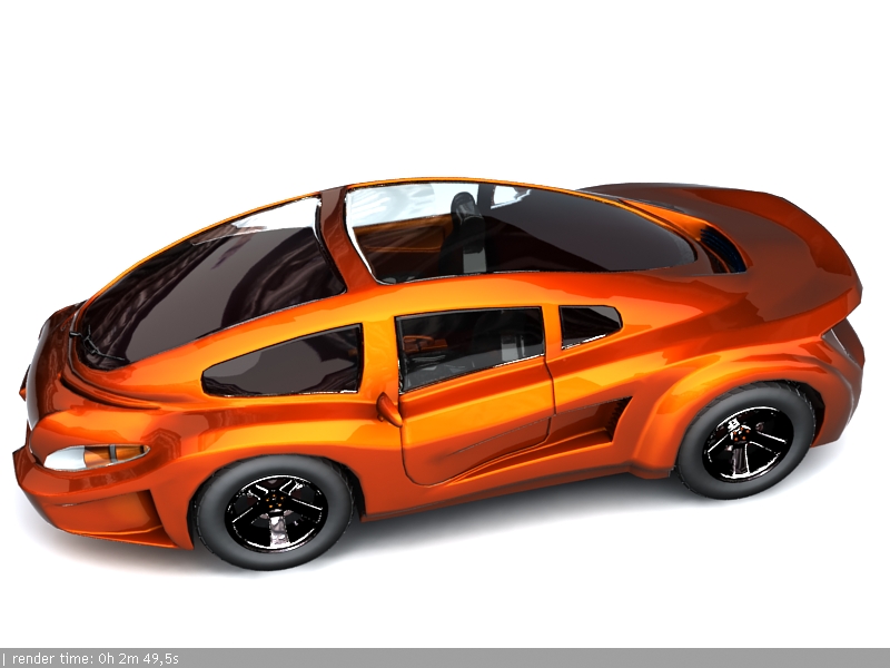

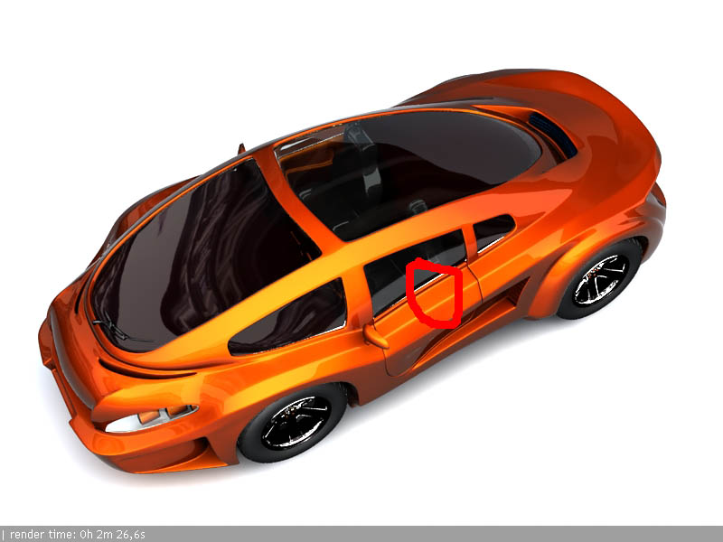

    Hola amigos del foro 3d, como están. Soy Barod. Pues hice un tutorial que mire en la internet, y me anime a ponerlo aquí en el foro, es la primera vez que coloco una imagen.
    Me he tardado como un mes en hacerlo, no soy muy bueno, pero por eso estoy aquí, para aprender.
    He usado 3ds Max 2009, Vray.
    Quisiera que alguien me dijera porque en el render salen unas líneas blancas, a que se deben, ojalá alguien me pudiera decir, para mejorar la imagen.
    Bueno me despido.
    Espero sus comentarios para mejorar en esto del render.
    Estamos en contacto. Saludos.

    A qui están las imágenes, también es la primera vez que coloco imágenes aquí, vaya, saludos.

    Revisa el Unwrap y miras donde se te han quedado esas líneas blancas.

    Solo se me ocurre que el cristal esté redondeado por los bordes, y por eso refleje de manera diferente. Tal vez con una Maya podamos verlo mejor.
    También estaría bien que le añadieras otro nivel de suavizado, se notan mucho las aristas.
    Por lo demás me gusta el diseño, aunque debe ser difícil entrar, sobre todo con unos kilos de más. Saludos.
