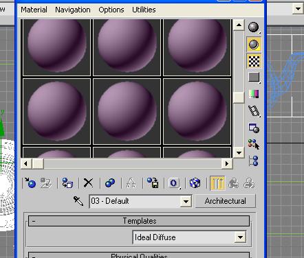

    Soy nueva en esto y no sé si fui yo o que paso, pero desde que instale el Vray en mí 3dsMax 9 las muestras de materiales comúnmente grises se volvieron rosas y afecta la creación de materiales, alguien sabe algo al respecto?

    Puede que en el menú de entorno y efectos, en el apartado de iluminación global tengas otro color en el ambiente que no sea el negro.
    Pulsa la tecla 8 y compruébalo.

    Era justo eso, muchas gracias.
