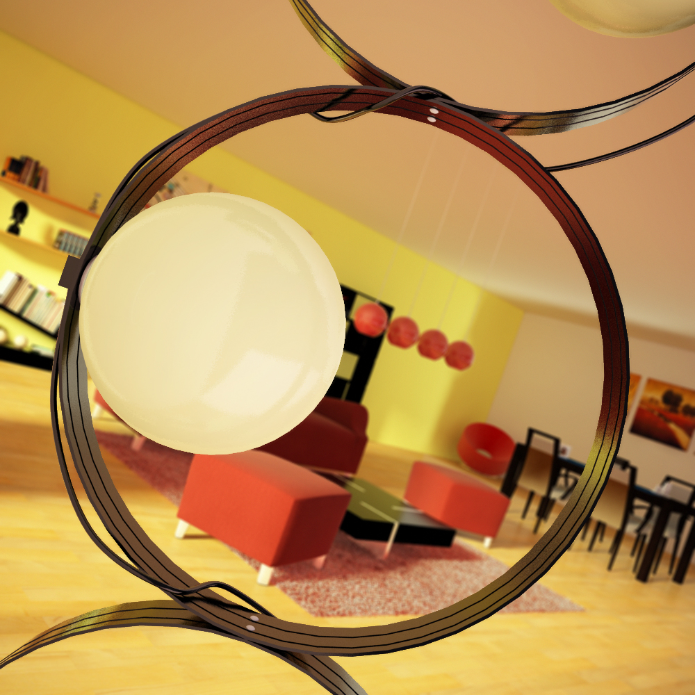

    Hola gente, les cuelgo un interior que he hecho que me gustaría me corrigierais, ya que aquí sois todos unos maestros. He usado 3ds Max y Vray.
    Y para las mensaje Photoshop. Un saludo.
    Posdata: no se bien si este mensaje iría aquí o en galería.

    Pues creo que iría mejor en trabajos en proceso si es así, o en trabajos finalizados si esta terminado ya. La iluminación me encanta, la verdad, podrías hablar un poco de los parámetros para hacernos una idea?
    En cuanto a materiales los veo muy conseguidos, el que retocaría sería el del parqué, que le falta algo de realismo, quizá sea cosa del glossiness.
    En cuanto al mobiliario, para gustos colores, no son de mi gusto, pero han quedado bien en la escena, yo le hubiera añadido detalles como cortinas o estores, rodapié.
    La alfombra está muy conseguida.

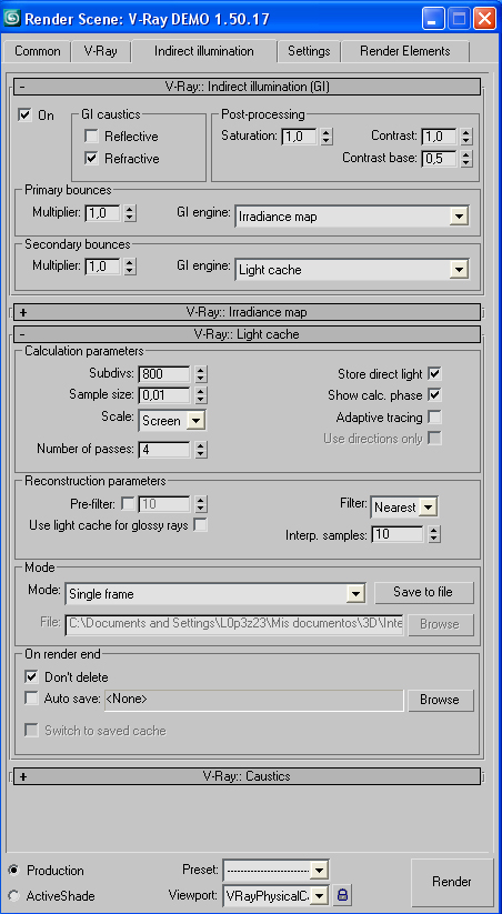

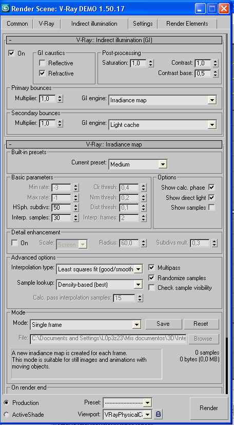

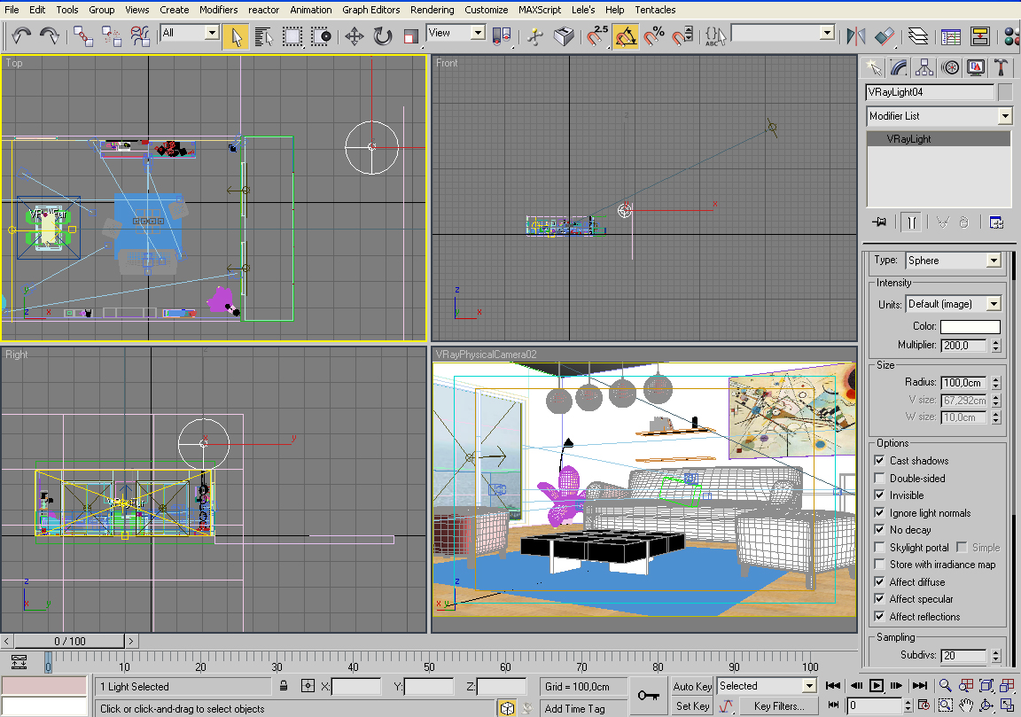

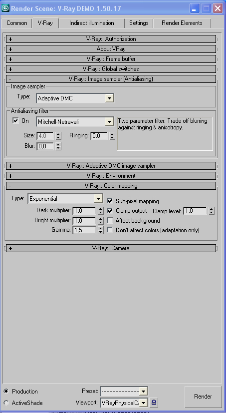

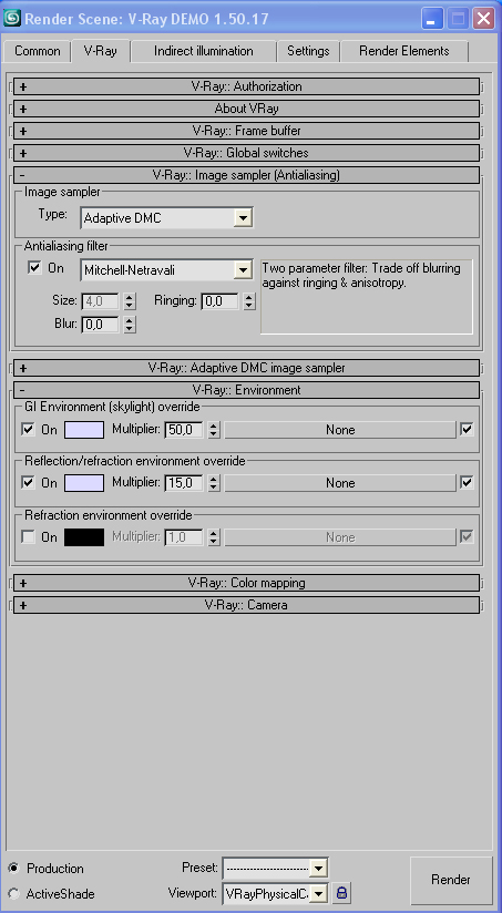

    A ver, los parámetros:
    Estos son los parámetros, he puesto también una imagen con las luces que he utilizado.
    No se colocar las fotografías en orden, así que, tendréis que ir pinchando de una en una.

    Pues el caso es que tuve que bajar mucho los valores del irradiance y del Light Caché porque se me cerraba solo el programa cuando manda renderizar, me daba un error de falta de memoria. Por otro lado, a mí también me parece un valor muy alto, pero no conseguía iluminar con valores más bajos, yo pensé que era por las unidades de mi escena, aunque lo tengo todo en centímetros, así que, no sé.
    Una pregunta un poco, el dark del multiplier para qué sirve? Es que no lo quise tocar.
    Por cierto, se me olvidó poner la imagen, pero también utilice en el environment de Vray, edito y subo la imagen al anterior.

    Caray, pues 50 para el environment también es demasiado. Vamos a ver, el dark se utiliza para iluminar la escena cuando está muy oscura, a más valor de dark, más luminosidad.
    En tu caso creo que podrías bajar el tiempo de render bastante jugando con el dark como ya te dije, y con la cámara, te explico:
    Si bajas esos parámetros que tienes tan altos, como el de la Vray Light y el del environment a algo más normal, como 40 y 2 respectivamente, podrías aumentar la luz subiendo el dark un poco y bajando en la cámara el f-number, por ejemplo, a 4 o 5, bajando el Shutter Speed a 30 y subiendo el ISO, con eso tendría que ser suficiente y creo que los tiempos de render serían más razonables, es normal que se te cuelgue el ordenador con esos valores, creo yo.
    Si todavía tienes tiempo podrías hacer la prueba, porque muchas veces no se tiene tanto tiempo para poder renderizar y hay que minimizarlo al máximo.

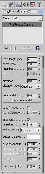

    Pues a ver: Para el multires, si que puedes utilizarlo así, con todos a la vez, pero si no se te cuelga, tienes que darle a generate y poner el porcentaje de polígonos que quieres que haya, con lo cual, unos objetos querrán que tengan más definición que otros y quizá no te convenga asignarle el multires o quizá te convenga asignarle menos, entiendes?
    Si no consigues iluminar la escena con el sol solamente y si lo tienes enfocado hacia la ventana entonce es cosa de la cámara, a grandes rasgos:
    F-number: a menos valor, más luz.
    Shutter speed: a menos valor, más luz también.
    Iso: a más valor, más luz artificial.
    Mueve estos valores y podrías buscar algún tutorial de fotografía, que siempre viene bien.
    Después de poner a tu gusto la luz del sol manejando los parámetros de la cámara podrás añadirle luces de relleno para iluminar la escena a tu gusto.
    Me gusta el enfoque de la última imagen, pero si te fijas la lampara no es redonda, se ven los polígonos, eso le quita realismo.

    Edito: si subes los parámetros de la cámara igual te podamos ayudar más.
