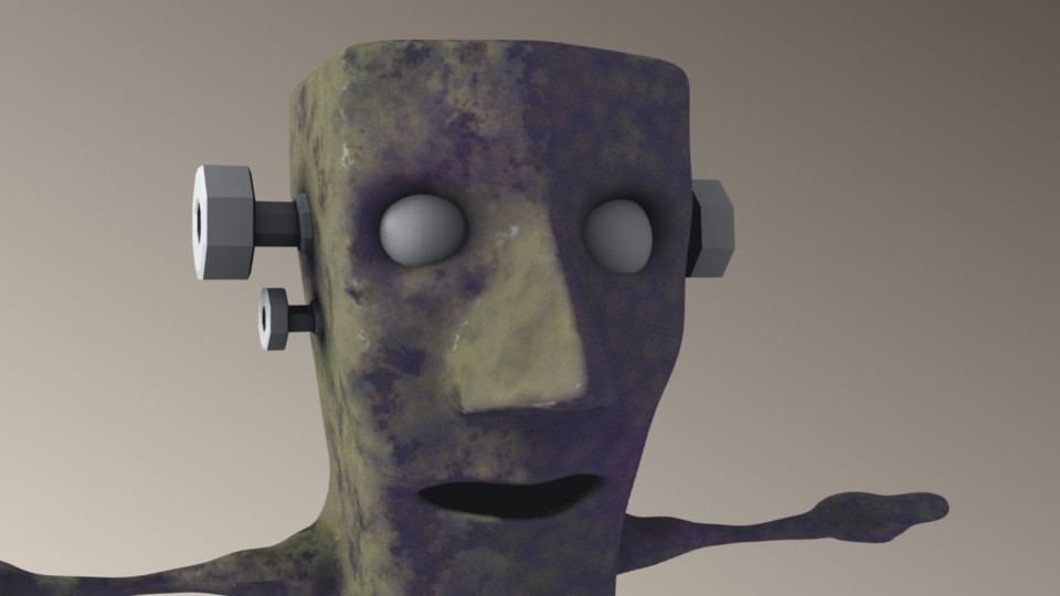

    Me registré en el foro para aprender 3d y al final mucho dibujo y nada de 3d. Así que me he propuesto ponerme serio con un proyecto completo con sus personajes, su escenario, su rigging, su texturizado, su animación y su render, para conocer por lo menos lo básico de cada cosa y esperaba que me guiases un poco, porque me van surgiendo muchas dudas y ando bastante perdido la verdad.
    De momento subo los personajes, que es por lo que he empezado, el modelado todavía está a medias y están un poco feos, pero ya van cogiendo forma.
    Ahora que debería hacer? Terminar del todo el modelado? Empezar el rigging? Empezar el texturizado? Ir haciendo el escenario para que sea coherente con los personajes?
    Además, no sé si los he hecho demasiado pesados, tienen 36.000 y 24.000 vértices cada uno. Es demasiado?

    Superan la categoría de truños, creo yo. Tienen algo, están chulos. Con texturas pueden quedar guapos. Ánimo con el proyecto.
    Yo a veces hago rigs provisionales a ver cómo funciona la malla.

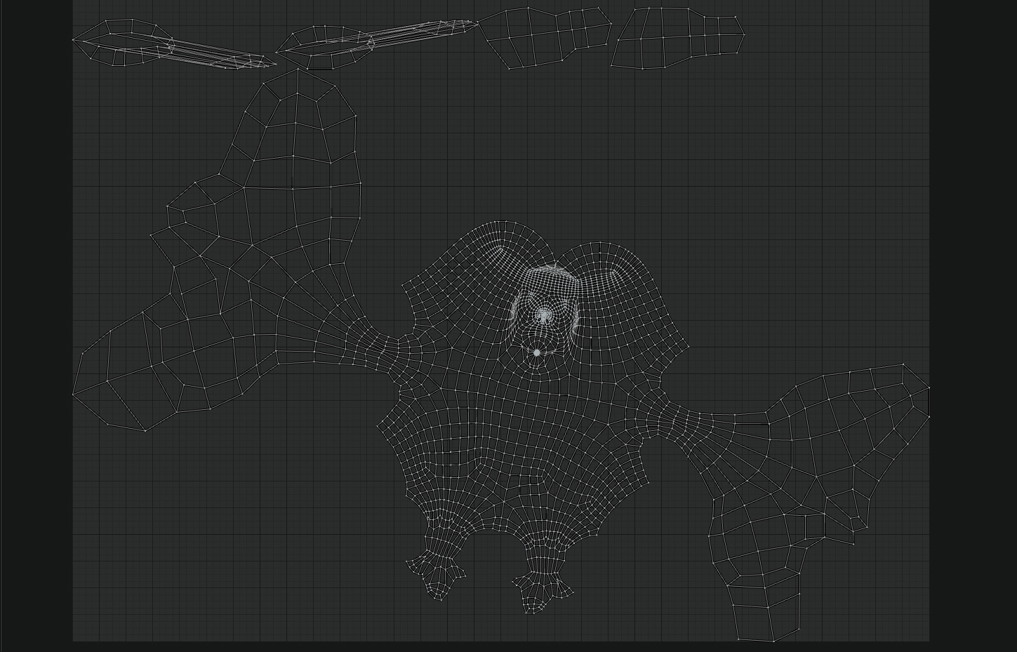

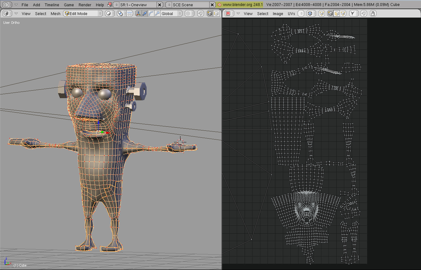

    Le he hecho un UV map de esos, para luego añadirle costuras y roña en sitios concretos. Y estoy aprendiendo cómo van lo de las texturas procedurales.
    A ver, por partes:
    Qué tal está el UV map? No sabía si era mejor muchas partes pequeñas o pocas lo más grandes posibles. La cosa gigantesca de la izquierda es el interior de la boca, no sé por qué ha salido así. Y los polígonos esos super estiraos es el interior de la nariz, que tampoco me preocupa.

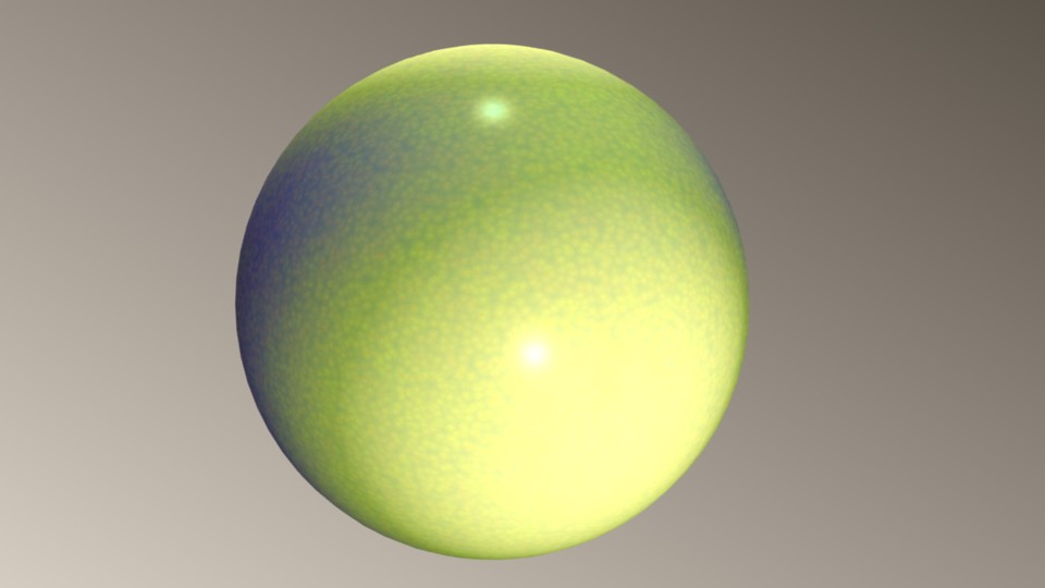

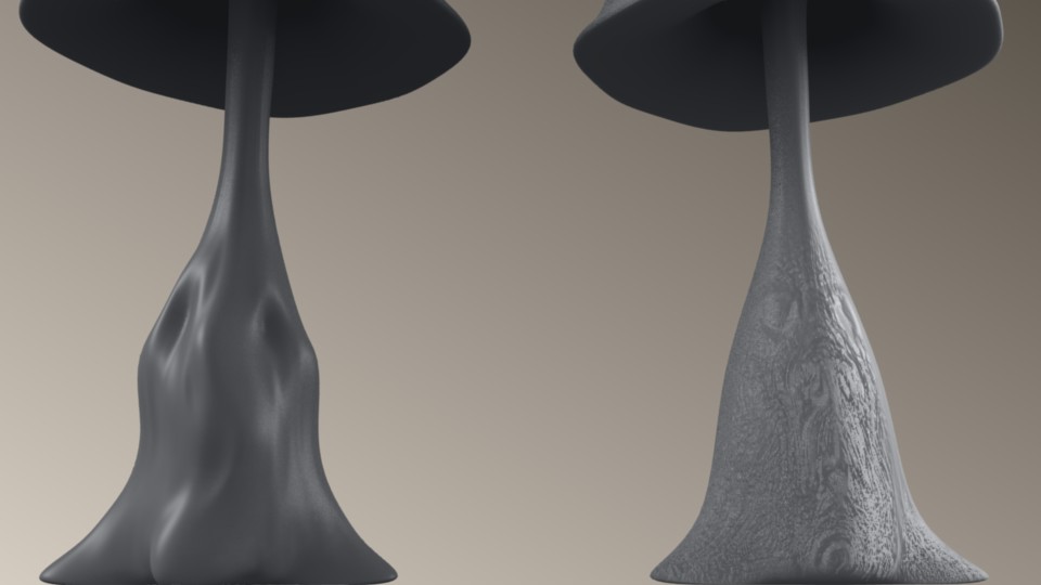

    Cómo se hace el Bump? Por más vueltas que le doy, lo más que he conseguido es un montón de vértices para todo los lados. Ah. Y un césped muy chulo.

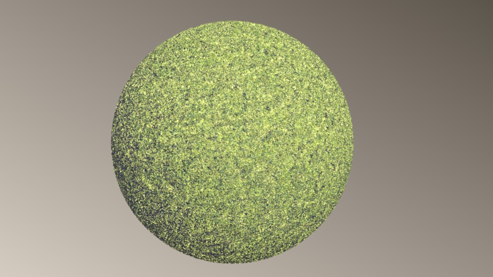

    En realidad, lo que estoy intentando hacer es la piel, y quiero darle porosidad. De momento va así:
    La textura la tengo en un documento aparte. En Blender no hay librería de texturas? Cómo hago para ponérsela al muñeco?

    Al final de este hilo tienes la solución de cómo usar el Bump. https://www.foro3d.com/f26/pasar-de-...e-_-70004.html.
    En cuanto a la costura del Unwrap, yo le haría un costura que permitiera despegarlo en un solo trozo, (si quieres que tenga guantes y botas separa estas partes).
    De esta forma podrás pintar en un programa 2d sin problemas o utilizar el Texture Paint sin costuras de por medio.
    Si quieres ver un personaje con una costura parecida bájate el blend de un Spider de este hilo. https://www.foro3d.com/f37/otro-Spiderman-41833.html.
    El parche de la espalda de Spiderman, no la tomes en cuenta. En tu caso sería una línea recta, vamos no creo que tú intención sea ponerle un dibujo como tiene el Spider en medio de la espalda. Un saludo.

    Muchas gracias Tonilogar. En cuanto al Unwrap, la verdad es que, así tiene bastante más sentido, lo voy a hacer como tú dices. Hay truco para que luego no se noten los cortes?
    Y lo del Bump, ya está solucionado, pero los perfiles siguen siendo lisos, que era lo que me despistaba, no hay alguna forma para que cojan el dibujo del Bump? En el 3ds Max juraría que salía solo.

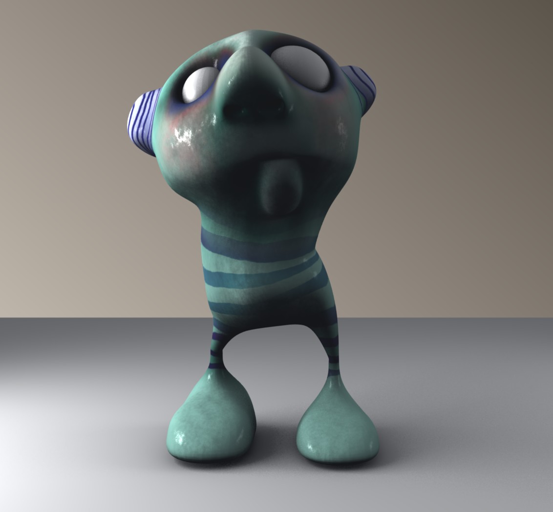

    Aprovecho y subo lo que llevo de textura, en las sombras funciona muy mal, no sé por qué, el lunes cuando esté en el ordenador bueno ya trasteo más, que ahora cada render me tarda dos minutos.

    Pues para que no se noten los cortes lo mejor es dejarlo en la parte de la espalda. Y si el Unwrap es simétrico tampoco creo que tengas muchos problemas.
    Creo recordar que hay un video del projection de la versión 2.5 que soluciona todos los problemas de costuras, (a esperar).
    En cuanto al Bump en los perfiles, prueba el modificador displace puede que consigas el resultado que buscas.

    Vaya. Gracias Ambasador. Espero que nos podamos ayudar mutuamente. La verdad es que yo creo que ya voy bastante encaminado, hasta que no tenga que aprender a iluminar y esas cosas creo que ya sé como tengo que ir avanzando y los tutoriales que necesito.
    Shazam. Muchas gracias. La verdad es que hay algunos sitios donde sobran un montón de polígonos, pero no sé cómo reducirlos, ya que dependen de los que tienen alrededor y bueno, me hago un poco de lío. Supongo que eso es cuestión de práctica más que otra cosa. De todas formas, estoy bastante contento con la malla, aunque sea bastante mejorable, tampoco le pesa mucho a mí ordenador a la hora de tirar el render y he estado probando distintas expresiones con el Sculpt y funciona todo bastante bien. Gracias Tonilogar. He hecho los cortes como tú me dijiste, mucho mejor ahora. Te dejo una fotografía de cómo ha quedado. Las manos han salido enormes, pero como no son las definitivas pues tampoco voy a andar trasteando de momento. El tema es que con las texturas procedurales se notan un montón los cortes estén donde estén, así que, las haré a mano, que seguro que quedan mucho mejor.
    Se me ocurre que quizás se pueda hacer más de Unwrap y pintar en cada uno la parte que no tenga cortes. Pero vamos, que no sé si se puede, en cualquier caso, la haré en Adobe Photoshop, que seguro que queda mejor y así me dejo de líos.

    Kmk37, eso que dices que te ha salido una parte grande y tal, basta con que pongas encima el ratón y pulses la l con eso lo seleccione y después puedes usar todos los atajos de transformación igual que en la ventana 3d (rotar, escalar, etc).
    Y. Sí, puedes hacer varios Unwrap para mejorar las juntas en la sección de videotutoriales hay uno de una cabeza que usa ese sistema.

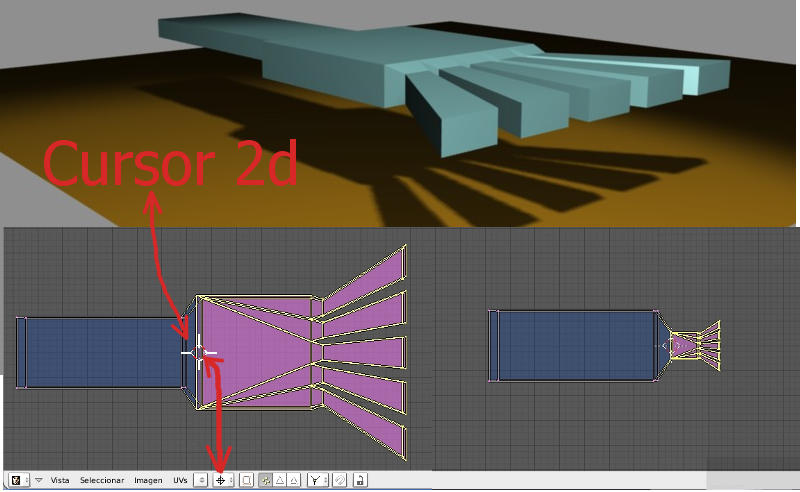

    Posiblemente conozcas la opción que tiene Blender de convertir el cursor 3d en pivote de transformaciones.
    Hace poco, descubrí que en el editor de imágenes existe la misma opción, en este caso con un cursor 2d.
    No sé si esto mejorara el mapeado en este caso particular.
    Creo que la imagen completara el comentario.

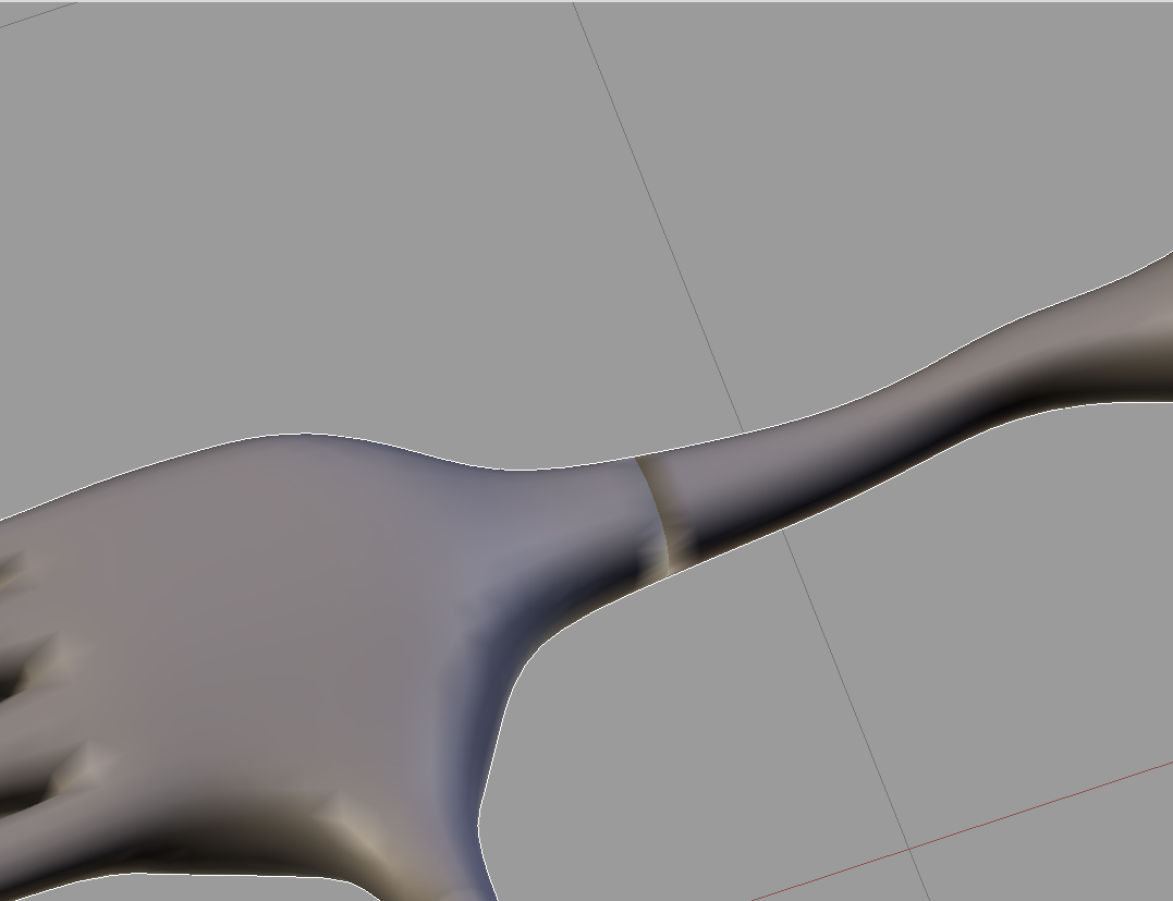

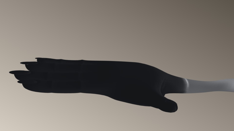

    La he unido con lo de rellenar caras (tecla f). No se hace así?
Nombre: mano.jpg
Visitas: 246
Tamaño: 25.1 KB
ID: 95084   Clic en la imagen para ver su versión completa.
Nombre: manoviewport.jpg
Visitas: 277
Tamaño: 150.8 KB

    Parece cosa de normales. Prueba a seleccionar todas las caras en Edit Mode y hacer Control + N>>outside, para hacer lo contrario Control + may+n>>inside.
    Si no funciona o sigue raro puede haber vértices o Edges duplicados, selecciona todos los vértices y haces w>>remove doubles, primero pon la distancia y el threshold a cero en su panel, para que sólo elimine los vértices coincidentes.

    Vaya que fácil. Si que era eso. Muchas gracias Gekonidae. Eso que significa? Que las caras estaban del revés ¿no? Ya me puedo poner con la parte divertida.

    Exactamente. Cuando quieras hacer un entorno esférico mapeado por dentro usas la segunda opción para que las normales miren hacia adentro.

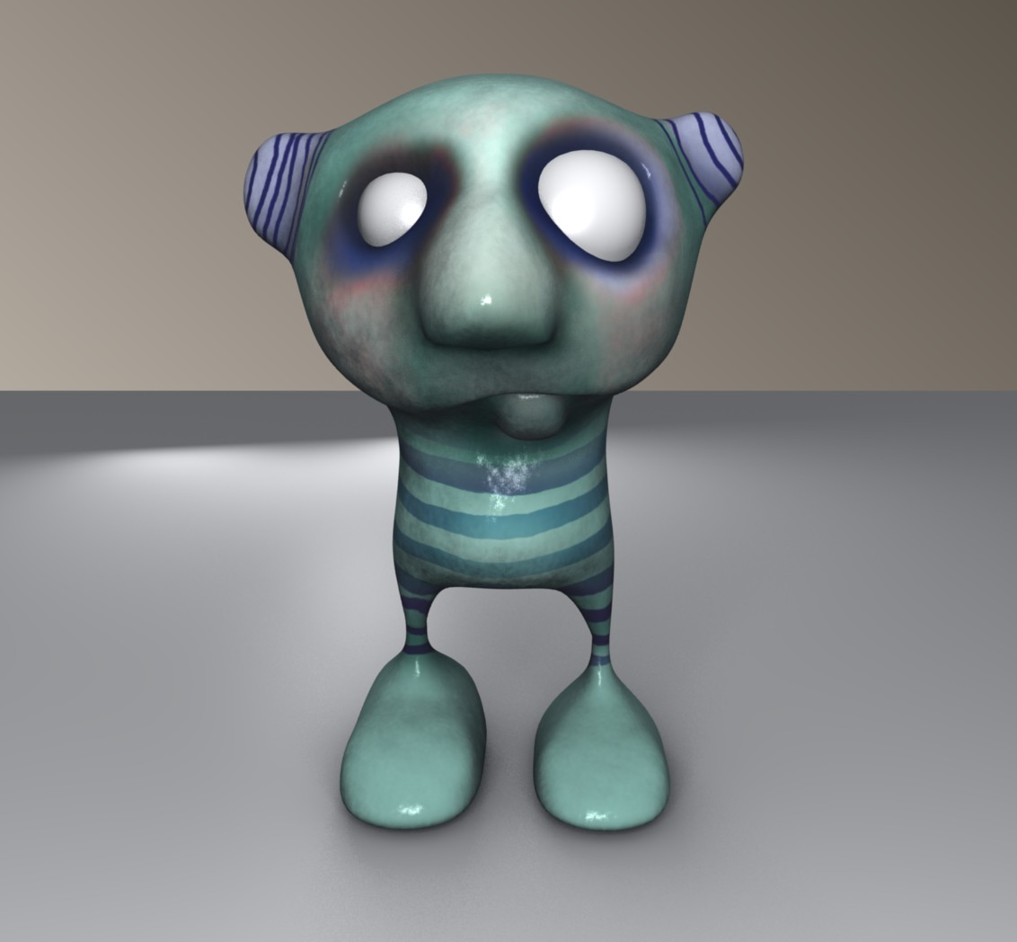

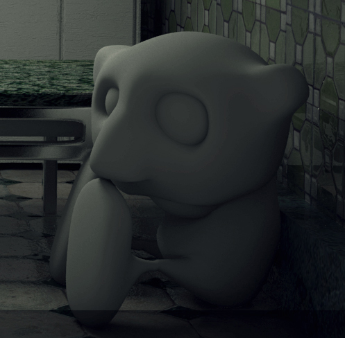

    Ok, gracias por la aclaración. He hecho una prueba rápida del mapeado, a ver qué pasaba. Y tan rápida, tan rápida la he hecho que me he dejado puesta la plantilla.
    Ahora me pondré a terminar del todo el modelo y empezaré el escenario, las texturas yo creo que mejor para más tarde.

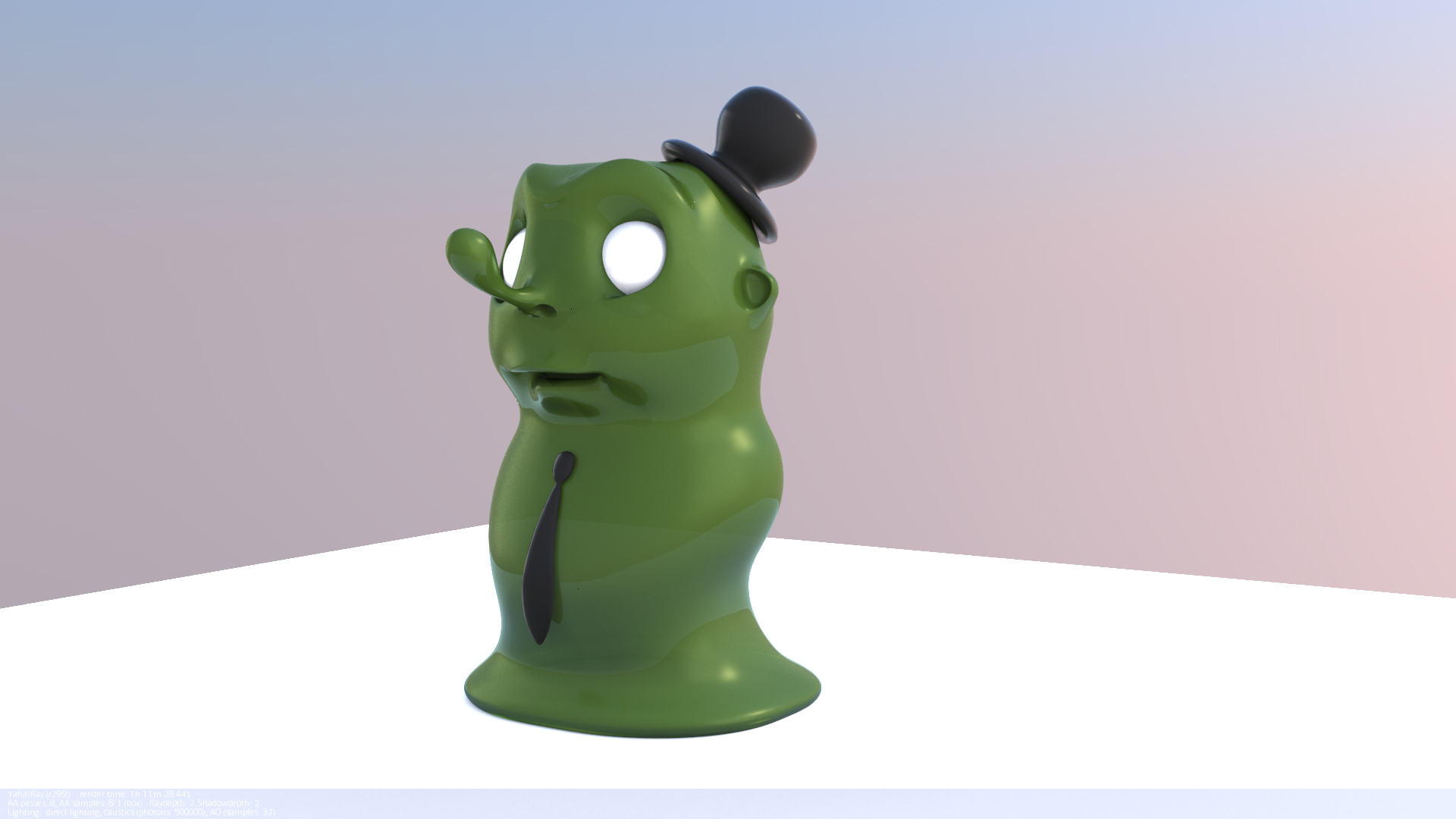

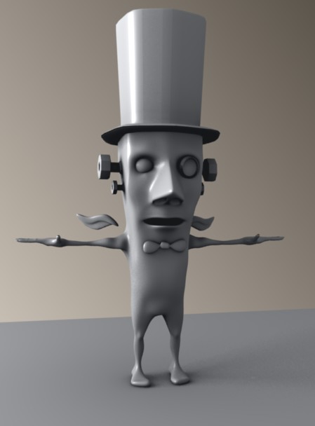

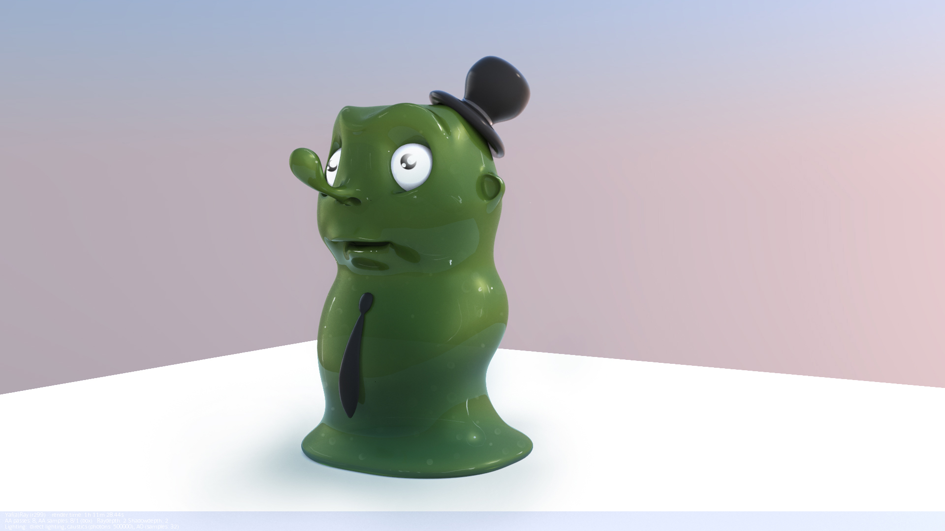

    Bueno, pues como decía, ha llegado la parte divertida. He estado un rato jugando a las muñecas y ha salido esto. No es ni mucho menos el definitivo, o sí, no sé.
    Que le pondríais/ quitaríais? Se agradece todo tipo de sugerencias, cuando más estúpidas y sin sentido mejor.
    También para el nombre, que no sé cómo llamarle.
    Qué tal funciona la ropa en Blender?
    Es muy difícil de hacer?
    Estoy pensando en ponerle un traje de estos tipo director de orquesta, de los que acaban como en 2 picos.
    Y una duda, ¿cómo hago para que el encuadre del render me lo saque del viewport y no de la cámara?
    Pierdo un montón de tiempo moviendo la cámara. Gracias.

    Yo te diría que lo metieses un momentito al Sculpt para darle un poco más de grosor a los brazos, y modificar un poco las manos.
    Ya veras, con la mano que tienes dibujando seguro que te encanta el Sculpt.
    En cuanto a la posición de la cámara solo tienes que, situarte en la vista que quieras y Control + Alt +0 del panel numérico y te sitúa la cámara con la perspectiva de esa vista.
    Y estoy contigo una levita y un chaleco le quedaría muy bien al personaje.

    Gracias Toni logar, a mi los brazos me gustan, pero probaré a darles más grosor a ver cómo queda. Y sí, a las manos les hace falta un buen repaso.
    El Sculpt la verdad es que lo gozo bastante, lo he usado mucho para casi todo, no es ni una décima parte de lo bueno que es el ZBrush, pero como complemento está muy bien.
    Y mil gracias por lo de la cámara, que gusto ahora. Antes es que me desesperaba.

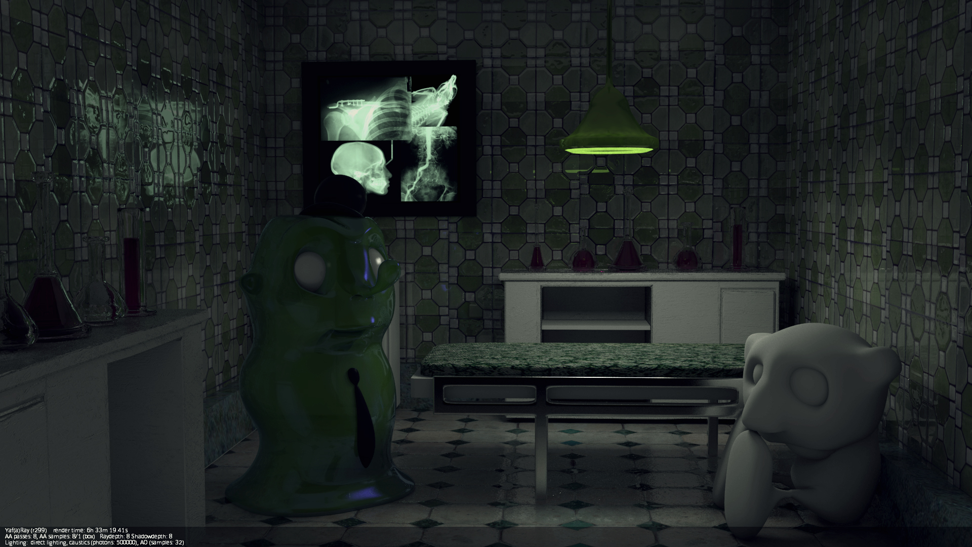

    Monigote y oveja aprendiendo a usar Blender

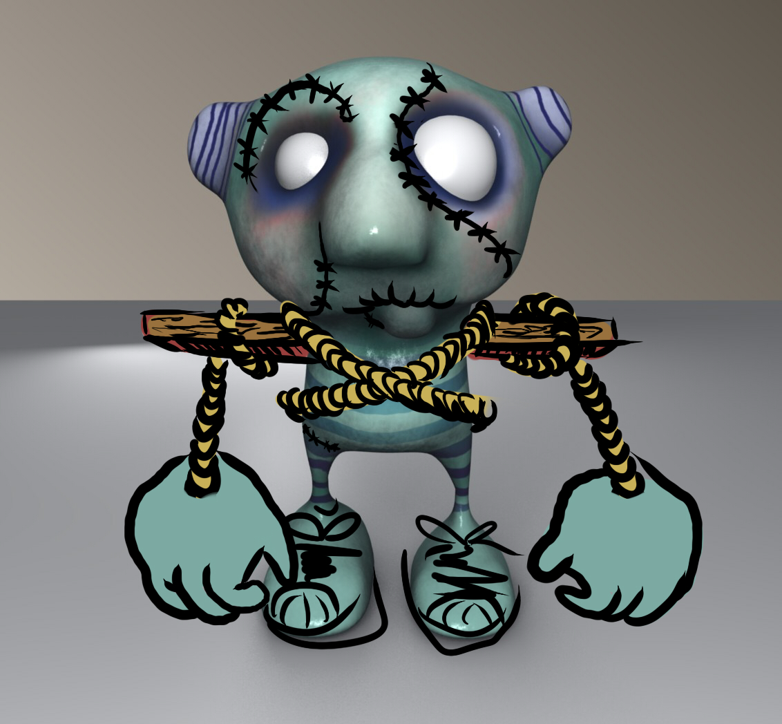

    Bueno, ¿cómo se me estaba haciendo todo muy cuesta arriba he decidido hacer antes un muñeco más simple. Lo empecé esta mañana y la verdad que en cuanto a modelado y texturas ya casi esta. Mañana me meto con el armature.
    Me recomendáis algún tutorial? He visto dos o tres en YouTube y no me entero de nada.
    La última imagen es cómo me gustaría seguirlo, pero no creo que me complique tanto la vida. Tal como esta tiene su gracia.
    Espero que os guste.

    Nov 2008
    1,086
    Mil gracias Gekonidae. Le he dado a la opción de que te cree los grupos de vértices y los he ido haciendo con el weight Paint, es super fácil.
    Bueno, pues a partir de ahora es retocar, pero la base esta. Y a la vez iré apañando un escenario.

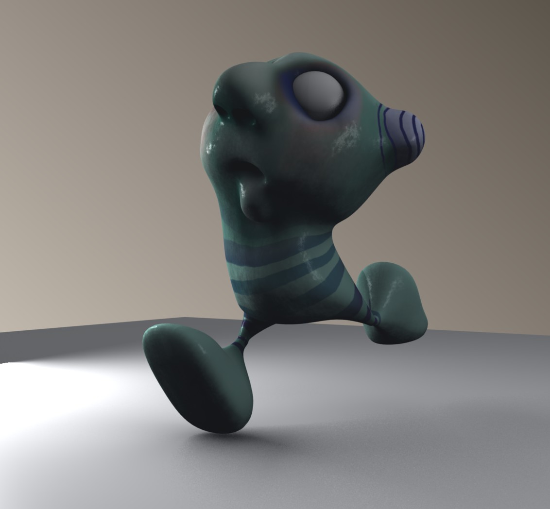

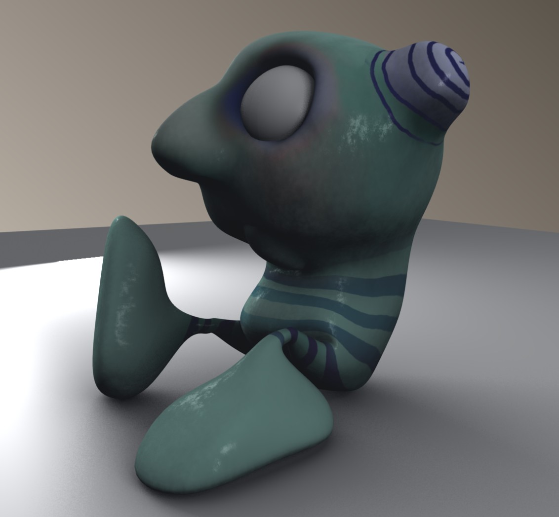

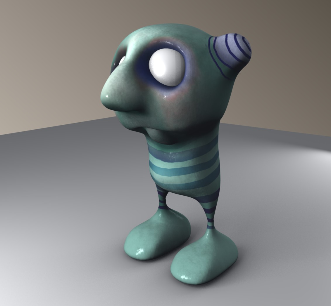

    Os dejo unas posturas de prueba, no están muy conseguidas y todavía hay que apañar los pesos en los vértices, pero ya va siendo algo.
    Y una cosa, de iluminación está muy feo y tampoco me apetece meterme todavía a aprender cómo funcionan las luces. Recuerdo que en el 3ds Max había una luz que se llamaba Sky, que iluminaba todo más o menos por igual. Aquí hay algo parecido?
Nombre: pose1.jpg
Visitas: 155
Tamaño: 75.8 KB
ID: 98599   Clic en la imagen para ver su versión completa.
Nombre: pose2.jpg
Visitas: 134
Tamaño: 70.1 KB
ID: 98600   Clic en la imagen para ver su versión completa.
Nombre: pose4.jpg
Visitas: 144
Tamaño: 78.3 KB
    Gracias César. Vaya, al final le voy a tener que poner los brazos, no quería complicarlo. A ver, pues vengo con más problemas para variar.
    Estaba haciendo un modelo en ZBrush, para probar el tutorial de los Normal Maps de Dexter/Toni logar y cuando importo el modelo al Blender, al tirar el render, se ve negro. He probado a recalcular las normales y a darle algún material y nada, sale igual.
    Y bueno, que he hecho mi primerísima animación en Blender, la he subido aquí: https://www.foro3d.com/f92/0-activid...tml#post652811.
    Si os pasáis y me decís cómo mejorarla me haríais un gran favor.

    Nov 2008
    1,086
    Es que ya sale negro antes de aplicarle un material y hacer lo del Normal Map. Me refiero, abro el Blender, importo el.obj, tiro el render y ya sale así.
  49. #49
    14,031
    ¿Has probado en modo edición a pulsar w y [Flip Normals]?
  50. #50
    Nov 2008
    1,086
    Pues sí, si que probé, pero no era eso. El único problema era que el nombre del archivo estaba en mayúsculas. Igualmente muchas gracias Caronte por tomarte las molestias.
    Ahora lo que no me funciona es el displacement map, el problema viene del ZBrush, creo, la imagen que me saca es completamente gris, solo se alcanza a ver un poco las cuencas de los ojos y poco más, pero creo que se porque es, ahora pruebo un par de cosas y si no me sale ya os pido ayuda.
    Y un último favor Caronte, podrías cambiar el título del hilo por simplemente aprendiendo a usar Blender o aprendiendo Blender o algo así?
    Porque la oveja al final no la hice y monigotes me parece que va a haber unos cuantos.

    Kmk37, sólo puedo decirte que en la animación, en el momento en el que por primera vez la pelota impacta contra el suelo, creo que deberías acentuar y pausar ese momento, para luego lanzar la pelota muy arriba. Como si al impactar contra el suelo se pegara a este durante un segundo mientras se prepara un impulso para rebotar. El segundo rebote ya no tendría que ser tan acentuado. Por lo demás veo unos monigotes la mar de simpáticos y, aunque no son de una elaboración extrema, cumplen un cometido perfecto, y es el de resultar creíbles, yo creo que por el buen concepto del personaje.
    No puedo ayudarte más porque de Blender sólo conozco el nombre.
    En cuanto a lo del ZBrush, prueba a pasar el mapa en Adobe Photoshop y alterarle el contraste. Un saludo.

    Bueno, al lío, parece que el error sigue viniendo al exportar desde el ZBrush, ya que si aplico el mismo material con su desplazamiento al blend original funciona.
    Para que me entendáis:
    A la izquierda, el modelo importado del ZBrush. Y a la derecha el modelo original, ambos con exactamente el mismo material, con las mismas texturas.
    Si importo otros objetos desde el ZBrush me van bien, así que, supongo que, será cosa de este, que está corrupto o lo que sea.
    Lo más que se me ocurre es mandar a tomar por culo la dichosa seta, porque, sin exagerar, he debido gastar por lo menos el triple de tiempo intentando que funcionase el desplazamiento, que modelándola.
    Estas cosas son normales o el universo conspira contra mí?

  53. #53
    14,031
    Lo de las mayúsculas es marciano la primera vez que lo oigo.
    Sobre el desplazamiento, ten en cuenta que el único formato de imagen de 16bits por canal que es soportado por Blender es el exr, así que, ese debe ser tu formato a usar en desplazamientos exportados desde ZBrush si persigues el mismo resultado, de todas formas. ¿crees que es necesario usar ZBrush para cosas tan sencillasí pienso que simplemente con Blender lo harías más fácil y más rápido.
  54. #54
    Nov 2008

    Vale, entonces he debido de hacer algo muy malo y no me he dado cuenta. De todas formas, lo de las mayúsculas lo único que solucionó fue que no saliese negro.
    Oye, y que, aunque ahí parezca una cosa simple, no lo es tanto, además en ZBrush tardo 10 minutos en hacerlo y en Blender sería por lo menos una tarde.
    Os dejo una captura de pantalla de cómo era en ZBrush.
    Ah, ahora sí no pensé que le habías dado tanto detalle.
    ¿Cómo aplicas el desplazamiento en Blender? Si lo haces directamente en el material, prueba a hacerlo en el modificador displace, porque tienes más parámetros para controlar y además puedes ver el resultado en los visores 3d sin tener que hacer render, además, el mapa de desplazamiento de 16 bits que te crea ZBrush, pásalo a EXR y úsalo en Blender para que no pierdas información.
    Aunque los detalles finos es mejor que los cree el Normal Map, para que no tengas que subir mucho la resolución del objeto.

    Nov 2008
    1,086
    Aprendiendo a usar Blender

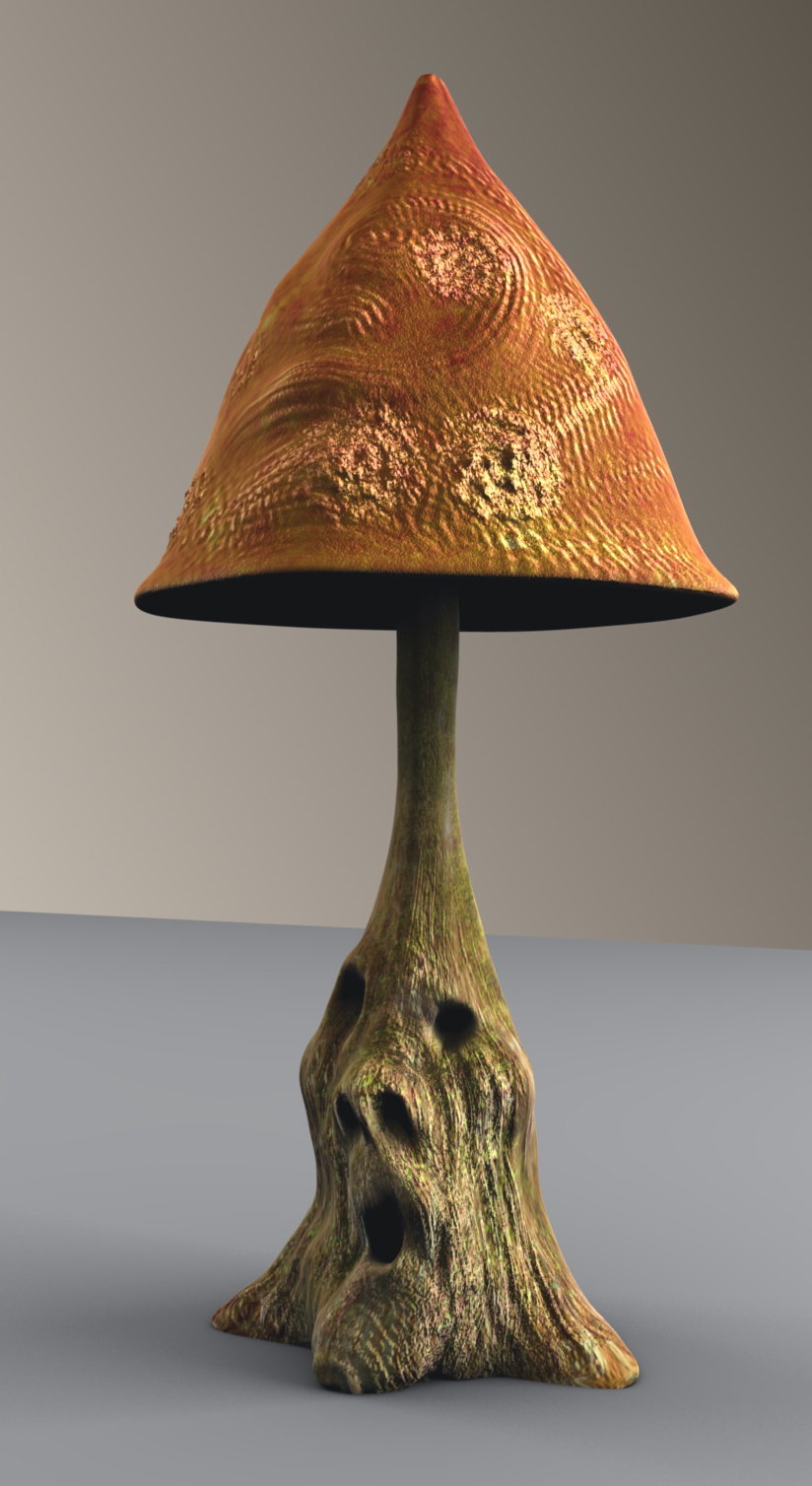

    Dios. Por fin. Era una tontería como un templo. Cuando importaba, me lo pasaba con el material, pero en segundo plano, no sabía que un objeto pudiese tener más de un material.
    Lo único que había que hacer era borrarlo.
    Lo que ahora no me explico es que, si el nombre está en mayúsculas el material sea negro y si está en minúsculas sea gris.
    Bueno, el caso es que ya está todo apañado y ya sé hacer displacements y Normal Maps.
    Ahí os dejo cómo queda de momento.
    Caronte, al final he dejado solo el Normal Map, si aplicaba el displacement el tiempo de render se disparaba, pero para la próxima me lo apunto.
    Cuál es la diferencia exactamente entre el Normal Map y el desplazamiento?

    Bueno, pues empezamos con las texturas. Y milagrosamente parece que todo está saliendo bien. Creo que va siendo hora de que me recomendéis un motor de render.
    Me quiere sonar que el Vray funciona con Blender ¿no?

  58. #58
    14,031
    Los Normal Maps son una simulación y los desplazamientos son geometría real.
    Yo si es para animar, usaría Yafray.

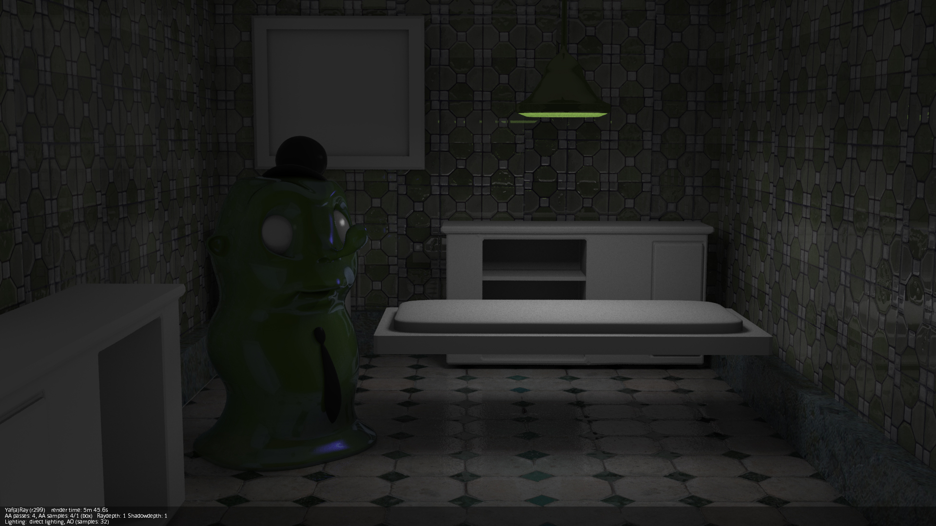

    1,086

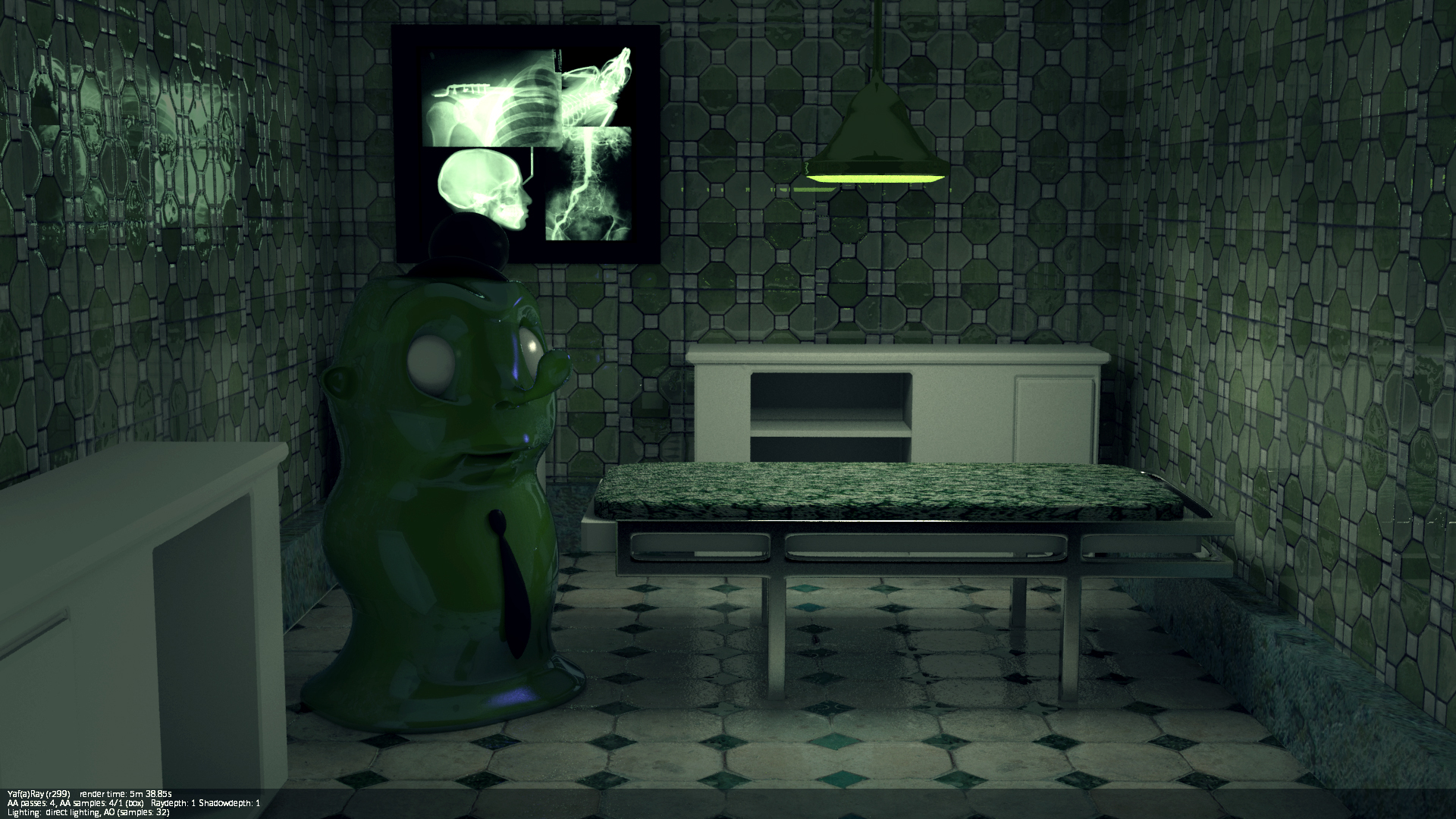

    Vaya. Que haces aquí Gremil? Gracias atrasadas, y a ti también Caronte. Bueno, pues después de un par de semanas mentalizándome hoy he decidido ponerme en serio con el Yafray.

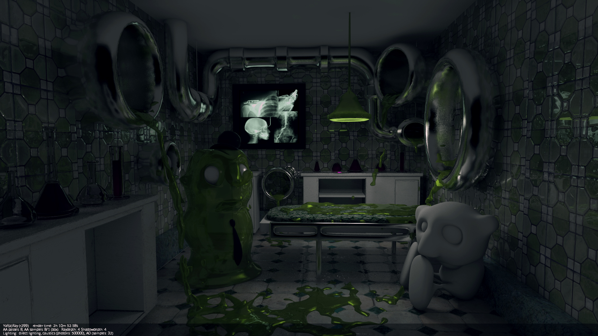

    Esto es lo que ha salido:
    Le falta un pajarita y un bombín. También quiero añadirle burbujas de aire y cosas así. Y supongo que, lo mapearé para colorearlo.
    Problema: todo lo que el señor tiene por dentro aparece negro, como si no le llegase la luz. Lo más que se me ha ocurrido ha sido invertirle las normales en la boca, pero no ha funcionado.
    Qué hay que hacer para que no se vea tan oscuro?
    También me gustaría que en las transparencias afectasen los lados de atrás, como el 2sided (creo que se llamaba así) del 3ds Max, pero bueno, eso para más adelante. Gracias.
Nombre: gominolo.jpg
Visitas: 484

    Oct 2004
    392
    Hace falta más Ray Depth. Busca en el foro un hilo sobre copas con Yafray. Prueba con un valor de 5, a ver qué pasa.
    Renunciar a fracasar es renunciar a vivir.

    Gracias Gremil. Portentosa imaginación. Tampoco es para tanto, creo que algo similar salía en pinocho. Y gracias Otisnet, he probado lo del Ray Depth y apenas se nota la diferencia, los reflejos en un par de zonas se ven algo más claros y tarda 3 minutos más en tirarlo.
    De todas formas, ahora me estoy pegando con el material, los settings del render están casi como vienen por defecto.
    Miraré lo de las copas, pero lo que quiero conseguir es algo más en plan gelatina o gominola.
    Y, por cierto, si me pasáis un enlace donde te expliquen (en español) un poco que es cada cosa me hacéis un gran favor, porque todo eso de Ray Depth y Caustics y todas esas leches me suena a chino.
    Última edición por kmk37; 15-04-2009 a las 13:13

    Lo que pasa es que fastidiar, una horaza de render para sacarlo a un tamaño decente.
    Bueno, y de regalo, un wallpaper.
Nombre: gominolo1080.jpg
Visitas: 182
Tamaño: 349.2 KB
ID: 100514   Clic en la imagen para ver su versión completa.
Nombre: gominolowallpaper.jpg
Visitas: 160
Tamaño: 930.5 KB

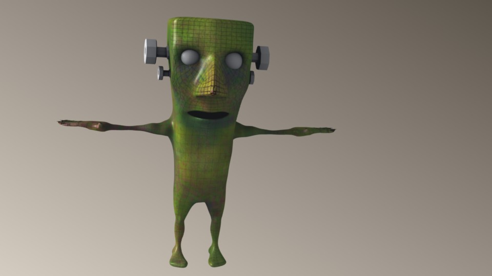

    Bueno, y ahora la duda. Como me gustaría dejar el material es algo así:
    Como veis le he añadido unos reflejos y lo he oscurecido por las zonas más espesas, donde más volumen tiene y, por tanto, menos luz tendría que llegar.
    Eso cómo lo consigo?
    Por más vueltas que le doy no atino.
    Bueno y cualquier cosa que veáis que no os mola pues decidirlo, que seguro que la mayoría tenéis mejor ojo para estas cosas.

  72. #72
    Oct 2004
    392
    Pues eso es más o menos a base de colocar luces e iluminar lo que quieres que ilumine y oscurecer lo que te interese de la misma manera. Esto es válido para Yafray y para cualquier software de render. Me explico, sería un ejercicio de iluminación no de Yafray.
    Yo empezaría a poner un fondo negro y comenzar a colocar luces o planos emisores de luz en sitios estratégicos y ver cómo va quedando.
    Para no dejarte muy tirado te dejo un enlace de un videotutorial donde con el motor interno de Blender hace algo parecido a lo que tú quieres: http://renderingwithblende, blip, TV/file/1796975/.

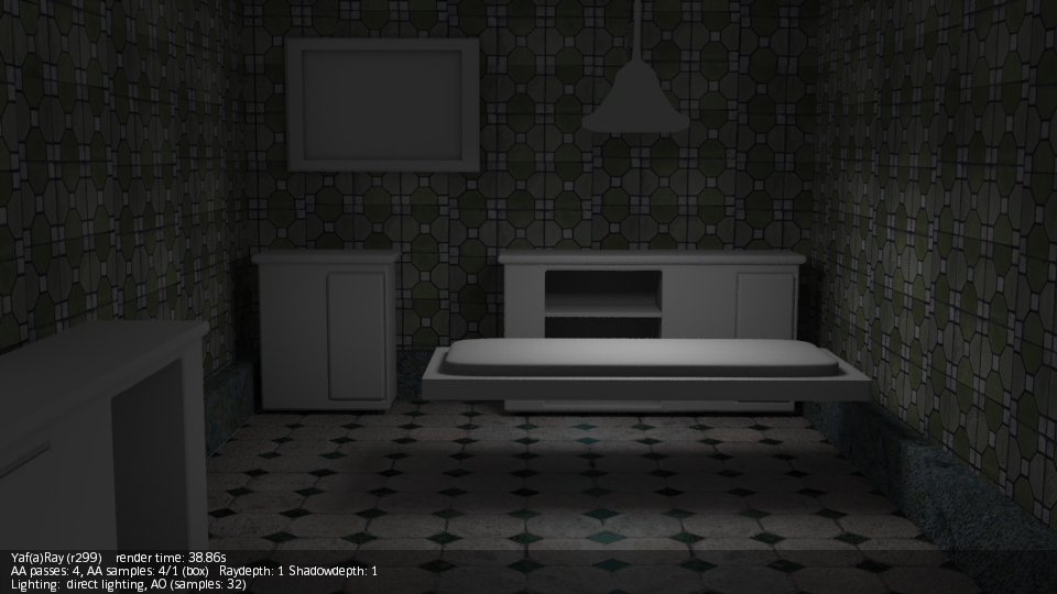

    Bueno, al lío. Estoy haciendo una habitación, para practicar con el Yafray y porque quería probar a hacerle un fondo 3d a este dibujo que estoy haciendo: https://foro3d.com/attachment.php?at...1&d=1240072683.
    Aunque creo que al final la voy a usar para el señor gelatinoso en vez de para el dibujo.
    Si el material lo dejo sin reflejos y tal, no pasa nada, todo va bien. Pero en cuanto toco un poco me aparecen puntos raros (se llaman artefactos ¿no?) por todas partes.
    Por más que toqueteo no consigo apañarlo, sé que con el Photon Map hay un filtro que lo reduce, pero lo estoy haciendo con Direct Lighting, que es más fácil.
    Cómo se quitan? Tiene que ver con las cáusticas ¿no?

  76. #76
    Mar 2006
    3,635
    Parece un exceso de Bump o dureza del brillo o ambos. A lo mejor filtrando un poco los mapas o sacando el relieve en un mapa aparte lo evitas.
  77. #77
    Nov 2008
    1,086
    El relieve ya está en un mapa aparte, pero sí que puede ser eso que dices. Ahora mismo pruebo. Muchas gracias.
  78. #78
    Nov 2008
    1,086
    Pues sí que era eso, gracias de nuevo Gekonidae. Parece que esto avanza. A ver qué os parece. Cómo puedo hacer para que el haz de luz sea más visible?

  85. #85
    Nov 2008
    1,086
    Bueno, pues el escenario, a falta de unos pocos detalles, ya casi esta. Ahora estoy con los personajes y con las simulaciones de fluidos, que no término de pillarlas el punto.
Nombre: fluidocaelite.jpg
Visitas: 271
Tamaño: 1.01 MB
  86. #86
    Mar 2006
    3,635
    Mola. Podrías sacar varios renders experimentando con la luz.
  87. #87
    Nov 2008
    1,086
    Gracias Gekonidae, me alegra que te guste. La luz la verdad que es una chapuza, quería dejarlo para el final, cuando tenga una idea más clara del ángulo de cámara, la composición y esas cosas.
    Ahora le estoy metiendo un buen meneo al Gelatino, cuando termine y tire el render lo subo.

  89. #89
    Nov 2008
    1,086
    Si. Al pobre Gelatino le hace falta una buena mujer. Es un laboratorio, allí el dr. Gelatino lleva a sus víctimas, donde les saca los huesos para implantarselos a sí mismo. Pero el sigue siendo una masa blandengue por más que lo intenta, pobre dr. Gelatino.

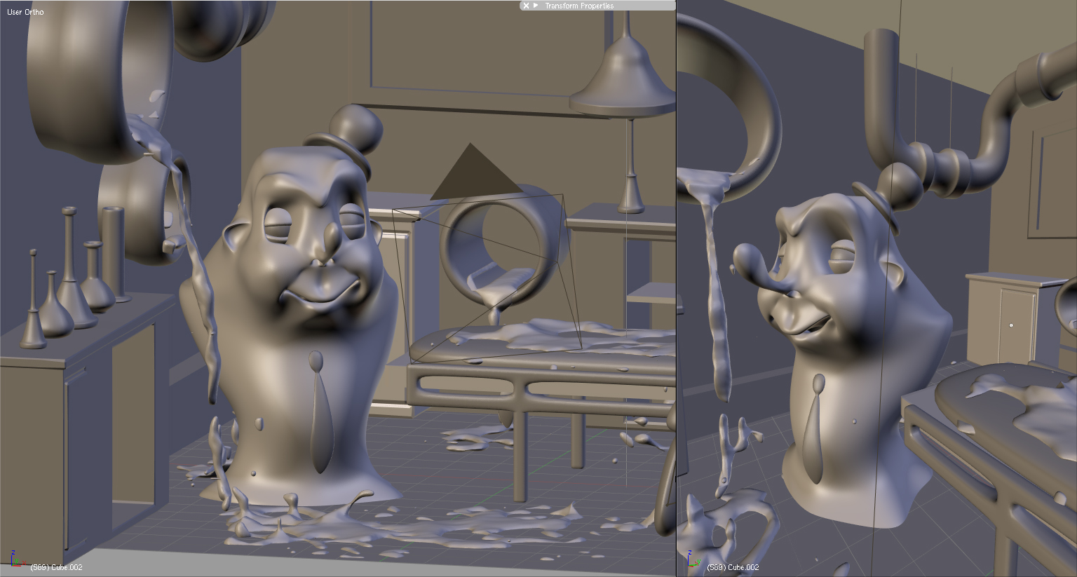

    Os dejo el avance del doctor, en el render no se aprecia casi la forma, tengo que apañarle algo, así que, os dejo también una captura del viewport.
    No se que hacer, si le bajo la transparencia/translucided pierde el toque gelatinoso, había pensado en pintarle la cara en plan payaso o mimo o algo así, pero no sé cómo quedara.
Nombre: nuevogelatinocopia.jpg
Visitas: 95
Tamaño: 1,015.5 KB
ID: 101551   Clic en la imagen para ver su versión completa.
Nombre: gelatinoviewport.jpg
Visitas: 76
Tamaño: 501.3 KB
  90. #90
    Apr 2009
    54
    No soy un usuario muy avanzado, pero se me ocurre que a lo mejor, si en lugar de tocar transparencia/traslucided bajas un poco los reflejos, puede que consigas definir un poco más la forma.
    Sigue así que, te está quedando de miedo, y la historia es buena.

    Si es una pena que al ser tan transparente no se aprecie el modelo.

    Nov 2008
    1,086
    Gracias a ambos, al final le he puesto una máscara por todo el morro. Esto ya casi esta, a ver, me falta:
    -Hacer pruebas de iluminación. Hay alguna forma de que el Yafray no renderice los materiales? Ponerme a quitarlos uno a uno puede ser una locura.
    Hacer una lámpara nueva, esta es horrible.
    Tocar algún material/textura que no me termina de convencer.
    Volver a ponerme con los fluidos, para sacar el definitivo.
    Y creo que ya, cualquier cosa que no os guste, comentadlo por favor.

    Es posible que si intentas iluminar en general un poco más la escena y le añades una luz tenue en la parte frontal de Gelatino (desde la vista de la cámara), compensarías esas sombras tanduras (conservando la fuente principal de luz) y Gelatino estaría más definido.
    No sé, es una idea, deberías probar varias configuraciones de luz. Generalmente con un solo foco de luz no es necesario, hay que poner varias fuentes por la escena para compensar.
  94. #94
    Mar 2006
    3,635
    Creo que puedes deshabilitar las texturas aquí.

  95. #95
    Nov 2008
    1,086
    Gracias por los consejos, me estoy volviendo Miko con la iluminación. Para deshabilitar las texturas, en los settings del YafRay hay un botón que pone Clay render o algo así, perdona por hacerte perder el tiempo Gekonidae.
