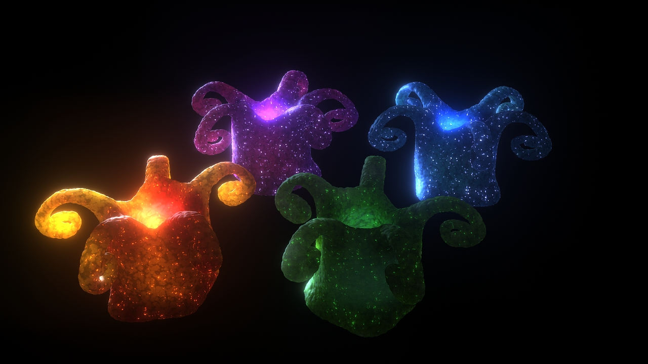

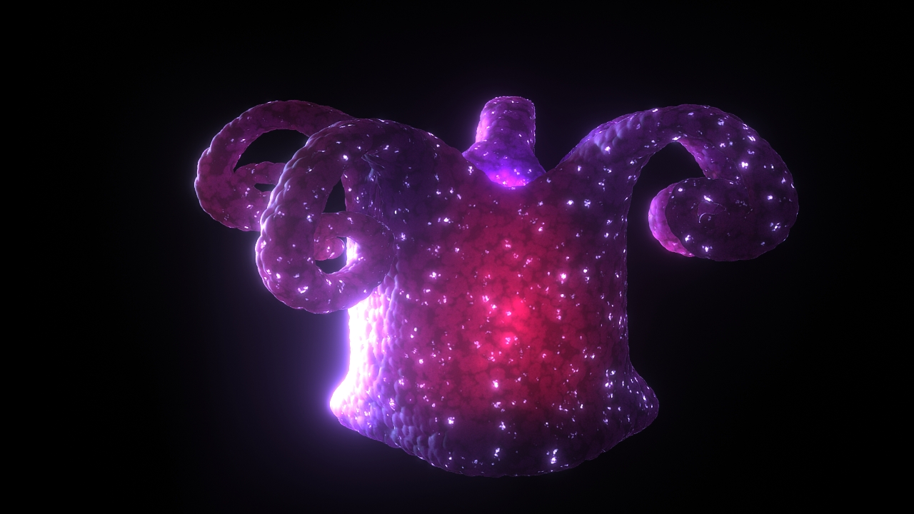

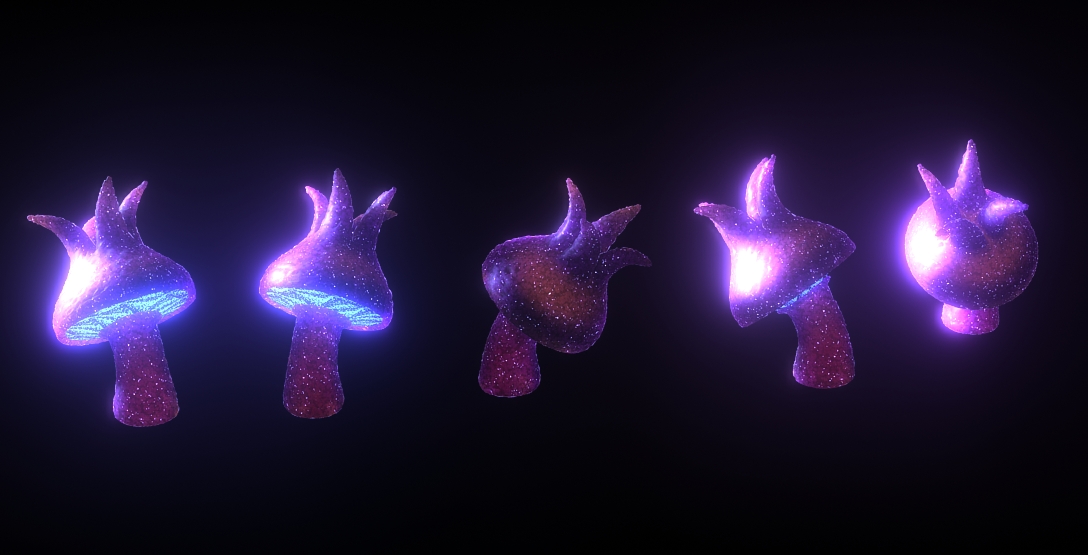

    Hola, estoy empapándome en nuevos retos con materiales complejos y a un nivel más profesional con Mental Ray, de momento estoy muy contento con los resultados. Están creados con s y mucho procedural, mix, glows y todo lo que me viene a la mente. El efecto Glow es propio de Mental Ray y no llevan postproducción. Seguro que os gustan las pruebas. Todo consejo y opiniones son bienvenidos. Saludos.

    Mental ray shaders
    Unas imágenes alucinantes, me gusta mucho ese efecto, no sabía que el Mental Ray tuviera ese Glow tan espectacular. Posdata: ¿podrías explicar lo del Glow que me interesa muchísimo? Si no es mucha molestia claro. Un saludo.

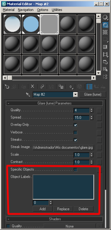

    Claro, el Glow es muy sencillo, sólo debes activarlo en el panel renderer>Camera Shaders>output, está el default output Shader (Glare) que arrastrándolo como instancia al editor de materiales puedes tocar valores.
    Son alucinantes, podrías mostrar los ajustes del motor? Estaría bastante bien.
    Claro, Final Gathering con 1 bounce y en preset draft. Antialiasing 4 16 Lanzcos el corazón es el material no los ajustes del motor. Saludos.
    Muy buen efecto bastante atractivo, pero a mí no me aparece ese material que mencionas, o es por la versión del max? Tengo la 9. Saludos.
    En el 3ds Max 9 hay algunas cosas bloqueadas, echa un ojo a este enlace, haz copias de todo lo que toques por si acaso. http://www.redcultur.com/silkypixel/...lare-tutorial/.
