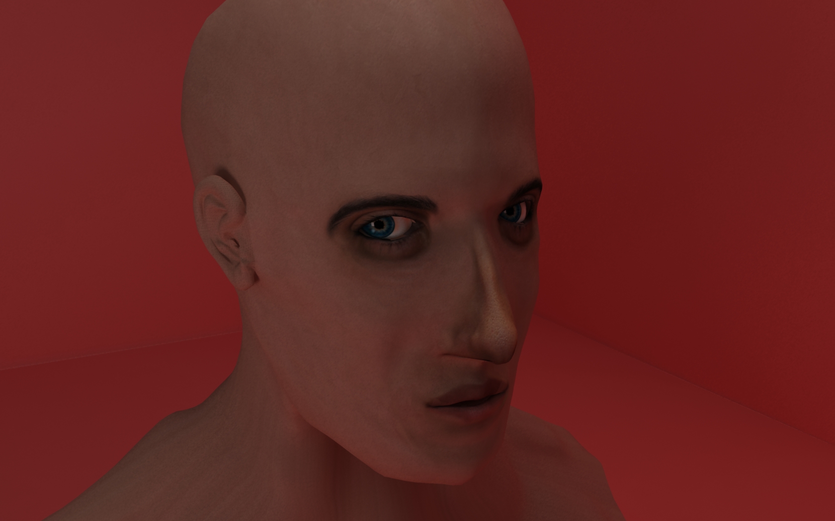

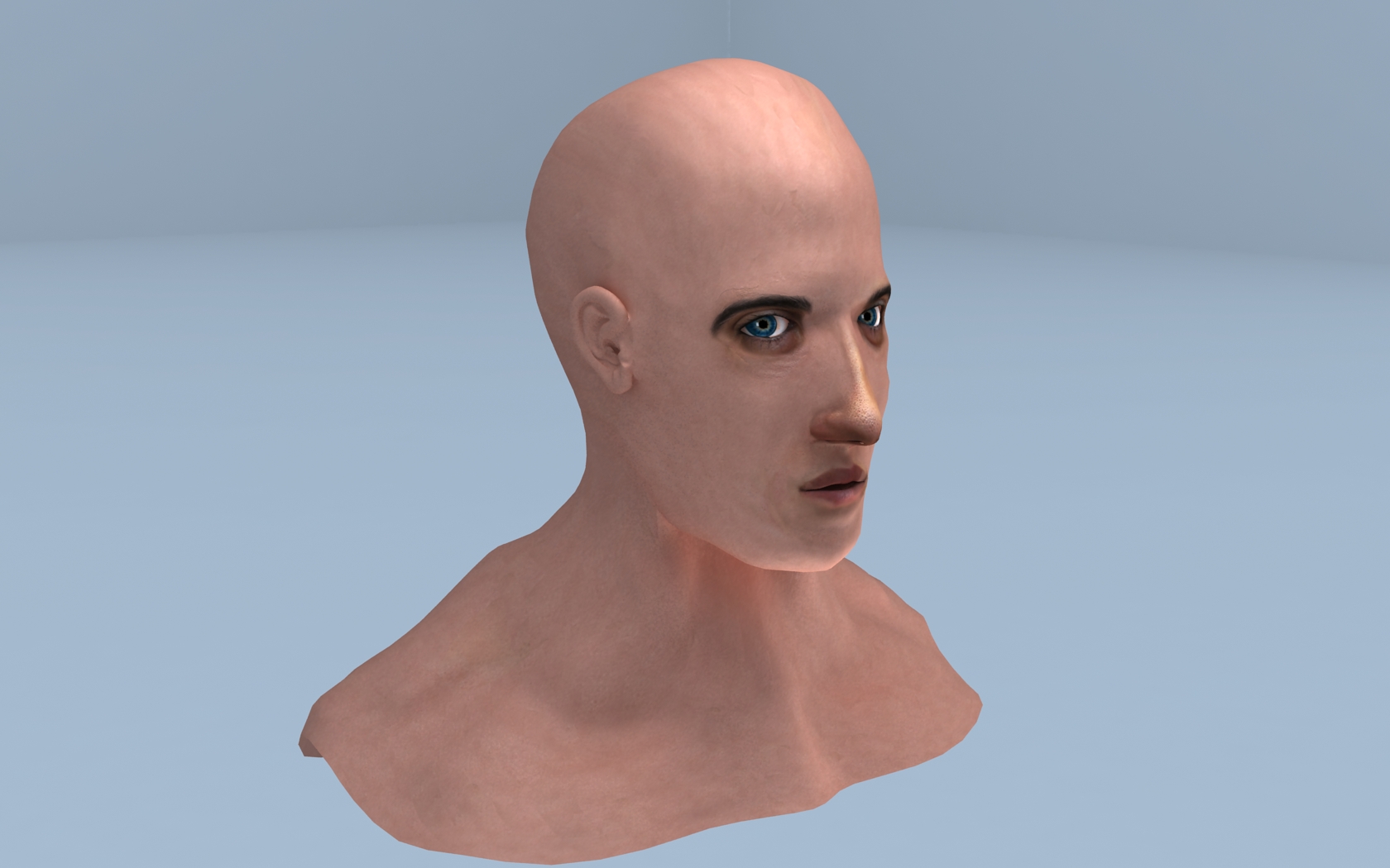

    Hola, he publicado aquí porque no estaba seguro de si pertenecía al apartado de modelado. Miren, me gustaría hacerle pelo a esta cabeza, podrían recomendarme algún modo que quede realista que no sea Hair and Fur. Por cierto trabajo en 3dsmax. Gracias de antemano. Un saludo.

    Si no quieres usar el modificador Hair and Fur puedes poner el pelo por texturas de opacidad, pones planos en donde quieras pelos y pintas con Adobe Photoshop el pelo en blanco y negro (blanco el pelo y negro el fondo) metes la fotografía en opacidad en los materiales.
    Para conseguir algo más real, le metes otra capa de color y otra de brillo.
    Sino sabes cómo dibujar el pelo te digo algunas formas, te puedes bajar pinceles de Photoshop.
    Para hacer pelo rapado pintas de negro sobre la Unwrap de la cabeza donde quieras que vaya el pelo, le aplicas un ruido de 20% y pones la capa del pelo en multiplicar y bajas un poco la opacidad y te quedará como pelo rapado.
    Espero a verte ayudado. Saludos.

    Ruido de 20% y pones la capa del pelo en multiplicar y bajas un poco la opacidad y te quedará como pelo rapado. Espero a verte ayudado. Saludos.
    Muchas gracias.
