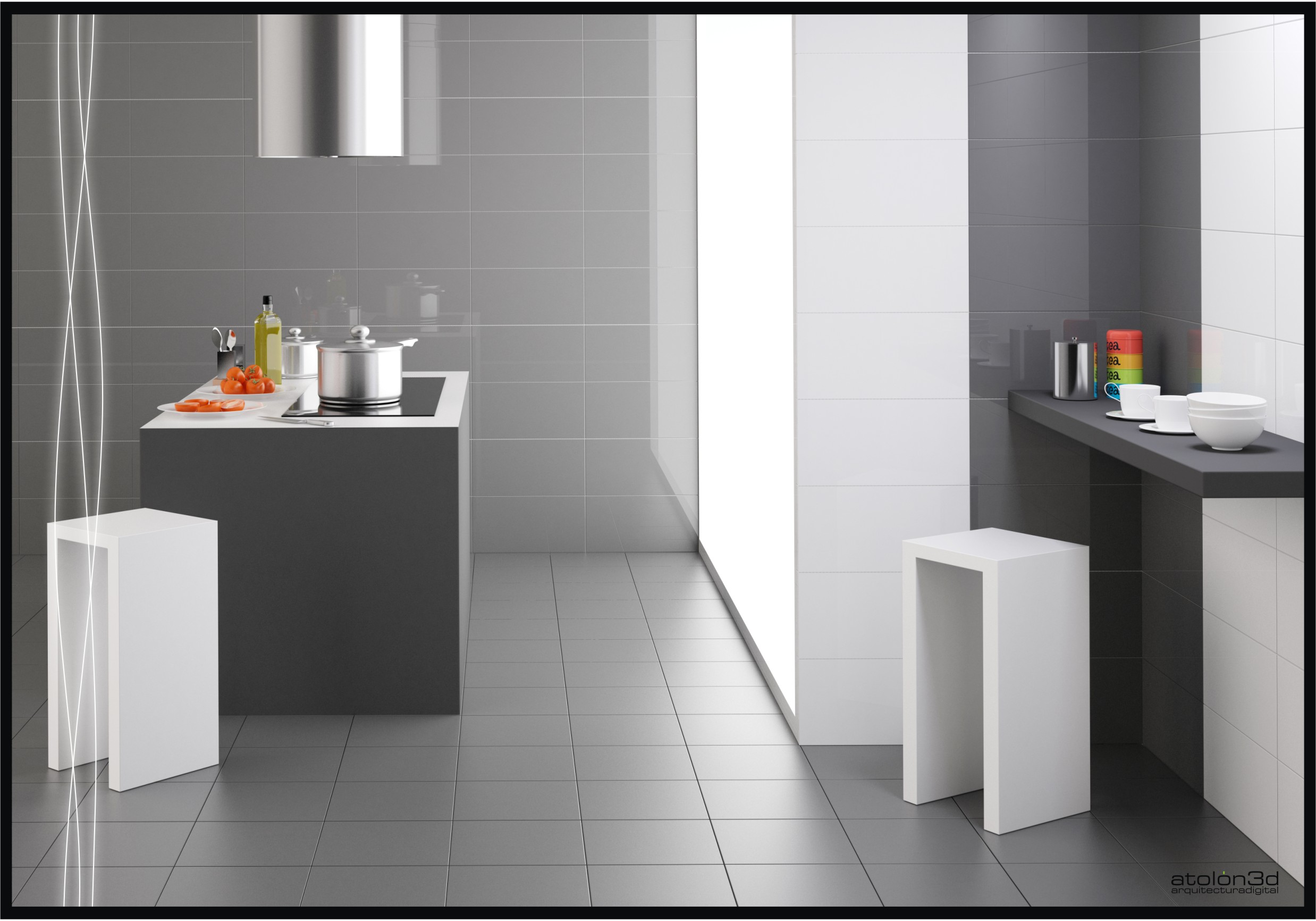

    En este caso he reproducido por encargo de un estudio de fotografía una de sus escenas para un cliente de cerámica y se están pensando en realizarlo todo en 3d.
    Dejo publicada la fotografía seleccionada por el cliente y la réplica producida en 3dsMax 2009 + Fryrender sin mensaje ninguna, tamaño original del render de 5454x3679 que es el resultado de un recorte de la escena en sí. Tiempos de render de 4 horas.
    Espero que os guste y seáis coherentes y opinéis entre las diferencias de ambas imágenes publicadas.

    Definitivamente la iluminación te quedó muy bien lograda, también dudé los primeros segundos para saber cuál era la original, hasta que vi las losetas, solo como comentario, en tu render tienes menos reflejo en la loseta blanca de los muros comparándola con la original, pero a fin de cuentas, tiene mucho mejor presentación tu render, además ese vende más.

    Vaya, está muy bien. ¿en Fryrender 5454x3679 solo 4 horas? Vaya, que máquina tienes. Saludos. Luis.

    Si, no está nada mal, veo la imagen bastante correcta y fiel a la fotografía. También tengo curiosidad por saber que máquina tienes o si has utilizado solo planos emisores para iluminar la escena. Saludos.

    Buenas Minmax, no cabe duda de que es un trabajo muy bueno, pero puestos a criticar y mejorar cosas, mejoraría la iluminación en las partes en las cuales la luz no termina de llegar, me refiero a la parte inferior de la encimera de la derecha y la parte lateral de la izquierda, asimismo noto el modelo de las cacerolas algo brusco, por lo demás genial y enhorabuena por sacar el proyecto, son tiempos malos y ahí que agarrarse a todo, saludos.

    Efectivamente, yo también creo que en lo de la iluminación te equivocas, si es para una fotografía de estudio más elaborada sin duda la original, deberías corregir el tema de la radiosidad. Y rizando el rizo el material del azulejo, más reflejo en algunas partes tampoco le iría más, le daría más calidad al render.
    Lo que más me gusta el fondo, muy bien resuelto.
    Así es, los detalles que comentas se han corregido y mañana lunes se renderiza para hacer la segunda presentación para su entrega.
    En cuanto este lista la definitiva la publicaré para volver a hacer la comparativa. Gracias por los comentarios.

    Bueno, en referencia a los comentarios realizados, adjunto la misma escena con unos toques que solucionan las deficiencias anteriores.
    Espero que os parezca bien a todos.

    No esta nada mal, se aprecia mejor la zona de la derecha, por curiosidad quería preguntarte si utilizas el filtro Catmull de Fryrender (define los bordes), te lo digo porque la imagen la veo un poco borrosa sobre los bordes de los objetos, también volverte a preguntar que máquina o máquinas utilizas para hacer el render.
    Solo le bajaría un poco el brillo de la imagen a -10 más o menos. Saludos.

    Los bordes no es que se vean borrosos si no que en el modelado de los elementos le he matado los cantos para que aparente más real como en la fotografía original.
    Gracias a todos de nuevo por las opiniones.
