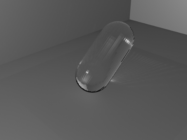

    Hola, pues como no especificas mucho qué tipo de cristal, bueno lo más fácil es este. Usa un material tipo Raytrace, Diffuse usa un color negro y para transparencia usa blanco, incrementa la specularity, aumenta glossiness y listo, si quieres un cristal coloreado, cambia el blanco de transparency a cualquier color.
    Es todo. Espero te ayude.
    Esta es una muestra de ese material, obvio use cáusticas etc.

    Bueno, si estas utilizando Mental Ray para hacer el render puedes en lugar de utilizar un material RayTrace un material Glass (physics_phen) en el cual puedes tener control sobre el índice de refracción (diferentes materiales tienen diferente índice de refracción no es lo mismo agua que un cristal grueso)puedes utilizar otro llamado profesional materiales:solid Glass.
    Con el tienes la opción de controlar el color, de nuevo el índice de refracción, la rugosidad de la superficie e imperfecciones de esta.
    Puedes utilizar un material Mental Ray y agregar materiales dieléctricos, agregar efectos de cáusticas y Photones mapas de desplazamiento, mapas de medio ambiente etc.
    En fin esas son las bases tendrías que probar cual se ajusta más a tu tipo de trabajo, tiempos de render etc.
