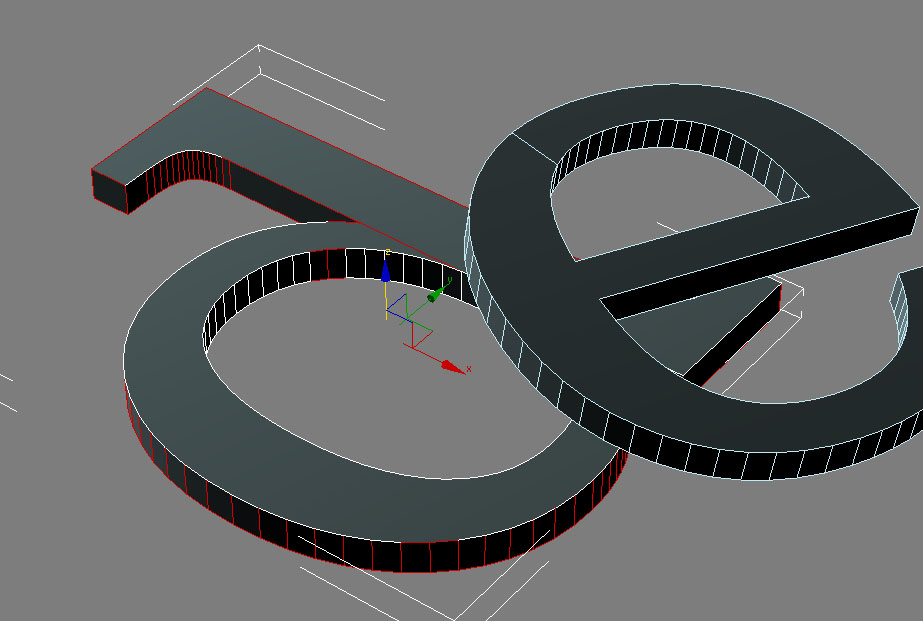

    Hola a todos, es primera vez que escribo en este foro, la página me encanta he aprendido muchísimo, pero a sí y todo tengo una pregunta que quizás no es nada, pero me tiene comiendo la cabeza.
    Es muy sencillo:
    Estoy trabajando con tipografías en 3dsmax, he hecho un extrude y el siguiente paso sería hacer un chamfer para suavizar los vértices de la orilla, el problema surge cuando deseo seleccionar solos vértices superiores y no los vértices verticales que forman la letra, al hacer click en loop, solo me selecciona algunos vértices incluyendo los vértices verticales.
    Alguien puede ayudarme o indicarme que pasos debo seguir.
    Adjunto un archivo. Muchas gracias.

    Hola Paula. Bueno si tu problema es que haciendo un loop te selecciona vértices que tú no quieres, pues selecciona con ventana en el visor front_no?
    Lo has probado?

    Si quieres seleccionar solo vértices de arriba, selecciónalos en el visor top con la opción Ignore Backfacing activada. Es eso?

    Muchas gracias. Ya he podido seleccionar los vértices y aplicar un suavizado.
