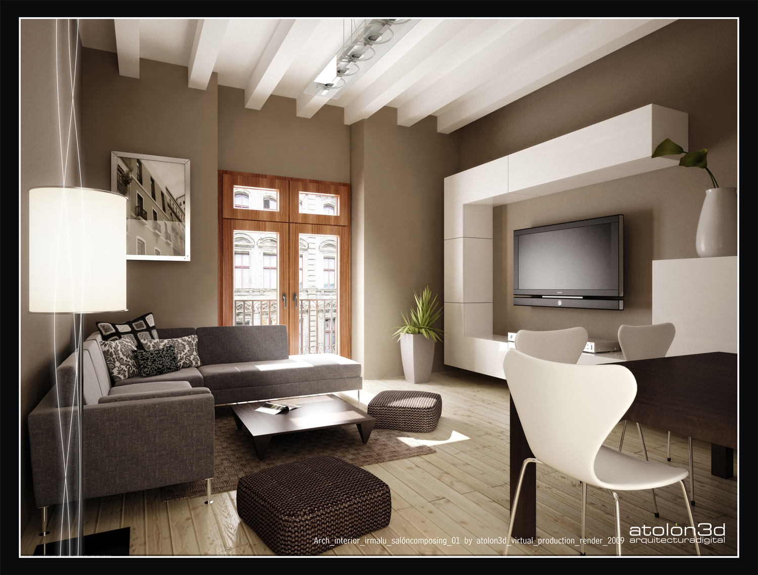

    Hola a todos, después de un tiempo sin publicar nada porque hay poco curro, os dejo mi último escenario interior para que lo destripéis como queráis.
    Producido en 3dsMax 2009 +1.50 service pack 1 + Photoshop.
    Tiempo de render 1 hora 40m a 5000x3600.
    Espero lo disfrutéis.

    El modelado y el texturizado están genial. No obstante tengo un, pero. El diafragma de una cámara no es capaz de adaptarse a la luz del interior y del exterior al mismo tiempo, por tanto si la fotografía está tomada desde el interior, la ventana estaría completamente quemada de luz. Sé que los arquitectos suelen pedir que se vea absolutamente todo, importando menos el realismo, por tanto como no sé si es un trabajo o un render personal, foto-realismo 3***, render para encargo 5****.

    Genial trabajo Minmax que gran manejo de texturas.

    Muy buena imagen, me gusta mucho la iluminación que has conseguido. Creo que al la textura de los cojines o puf del suelo le vendría bien un mapa de desplazamiento, porque se ve algo plana. Saludos.

    Muy buena imagen, solo veo que le falto aplicar de mejor forma el material a la ventana, lo demás muy bueno, ah, en el cuadro se ve un reflejo es una Vray Light o es una pared. Saludos.

    El reflejo del cuadro en cuestión es la pared del fondo de la estancia y referente a la crítica de la imagen de fondo del ventanal he de comentas que está ajustado según fotografía original del piso ya que no hay mucha distancia entre ambos u no se queda muy quemada en la realidad, se ha intentado ajustarlo a la realidad lo máximo posible.
    Si es cierto el tema de la textura de la carpintería y de los puf que les falta un poco, pero la verdad es que los tiempos de entrega son siempre la misma baina, y se ha resuelto todo está misma mañana.
    Mil gracias a todos y vuestras críticas no caen en saco roto como siempre.

    Oe Minmax, me encanta, la luz que entra con volumen, pues yo nada que agregar, más bien una curiosidad, los cables de la izquierda que, como haces ese efecto, es en pues o en el mismo render.

    Iluminación y texturas muy bien, pero ese techo no me mola, pero buen render colega, en tu onda, tú no paras macho.

    Muy buena Minmax, me gusta mucho la iluminación y las texturas. Lo que me llama la atención es la puerta del balcón, más que un problema de texturas me da la impresión de que le falta modelado, la veo muy simple, canta un poco al lado de lo bien que se ve lo demás. Saludos.

    Muy bueno el render sin duda alguna, aunque hay algo que no me convence, esa luz que en la losa y al centro de la habitación, creo que si fuese la luz entrado por esa ventanal debería ser más pegada al muro y no en el centro, se ve raro. Saludos.
