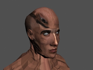

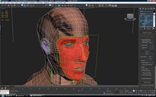

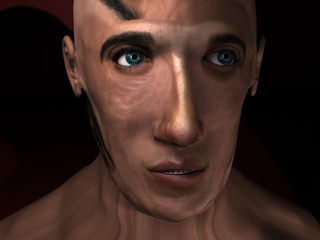

    Hola buenas, la cabeza que anteriormente mostré en otro mensaje, me he atrevido a comenzar a aplicarle texturas, pero cuando creo una de la parte facial, se la aplico, y queda un poco decente, pero el resto de la cabeza no consigo ponerle otras texturas, entonces, dejo aquí unos renders y si alguien me supiera decir cómo hacerlo se lo agradecería, a y ya he buscado en la sección de tutoriales, y lo que encontré no explicaba cómo hacerlo en cabezas, bueno, saludos y gracias de antemano.
    Miren como aquí la textura se raya en todos lados menos donde la ajuste, pero no consigo aplicarle varias texturas a la cabeza, si hay otro modo avísenme por favor. Gracias.

    Unwrap. Ese es el modificador que tienes que, aprender a usar. No creo que sea necesario encontrar un tutorial que lo explique explícitamente sobre cabezas.
    Pero si los que te expliquen en un general cómo funciona el Unwrap.
    La idea sería más que nada, usar el Unwrap para abrir como si de piel se tratara toda la superficie y luego usando Adobe Photoshop, Gimp, o algún otro, aplicar color sobre esas partes abiertas de tu malla.
    Ahora mismo estoy mirando la ayuda del 3ds Max 9 y trae un tutorial sobre Unwrap que mapean un avión, que está lujo.
    Si lo seguís, comprenderás cómo funciona y ya podrás mapear tu personaje entero.
    Por cierto, no se puede aplicar fotografías directamente sobre la malla, hay que retocar y hacerlo desde un software para eso, usando una fotografía de tus UV de fondo de referencia.
    Que aproveche.
