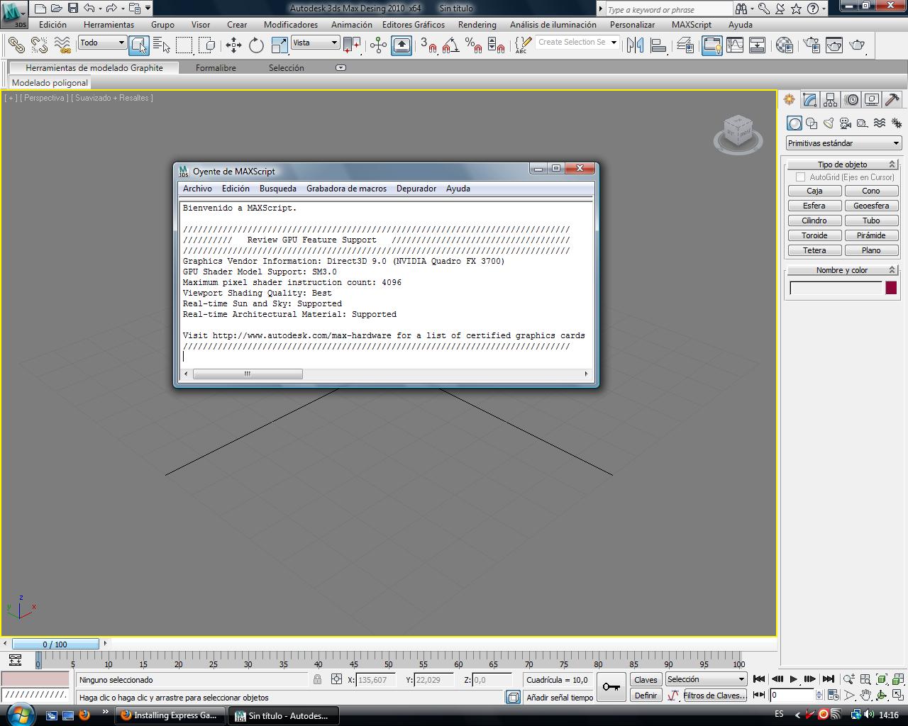

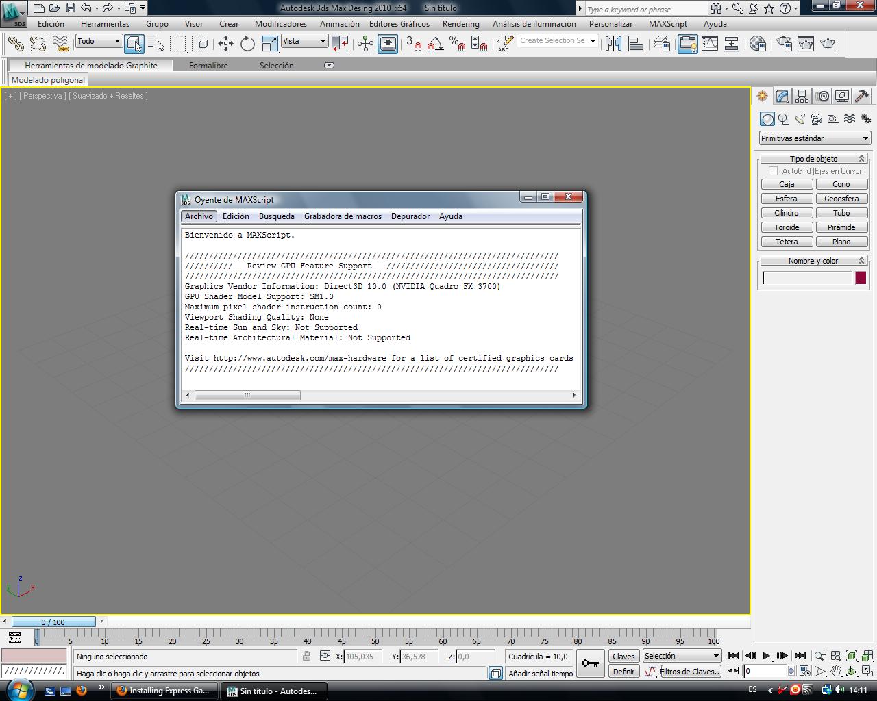

    Hola Gusfilms. Que tarjeta tienes creo que a mí me pasa lo mismo, yo tengo una Quadro FX 3700 el 3ds Max design 2010 64 en w vista 64 service pack 2, y cuando le hago un análisis de hardware video, una opción en el menú ayuda, me da ciertas incompatibilidades.
    Te pongo varias capturas una rulando el 3ds con DirectX 9 y otra con el directX 10
    Saludos agur.
    Directx9
    Directx10.
Nombre: DirectX_9.jpg
Visitas: 85
Tamaño: 169.8 KB
ID: 110073   Clic en la imagen para ver su versión completa.
Nombre: DirectX_10.jpg
Visitas: 79
Tamaño: 165.2 KB
