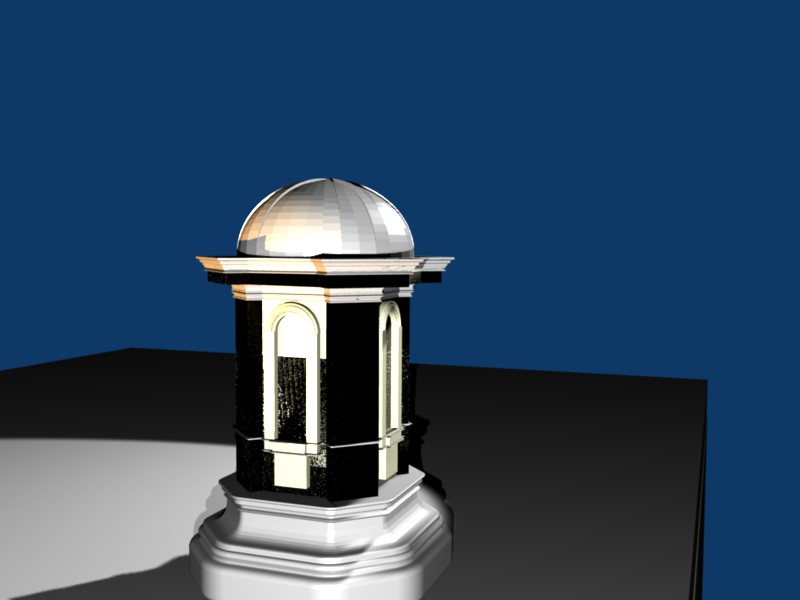

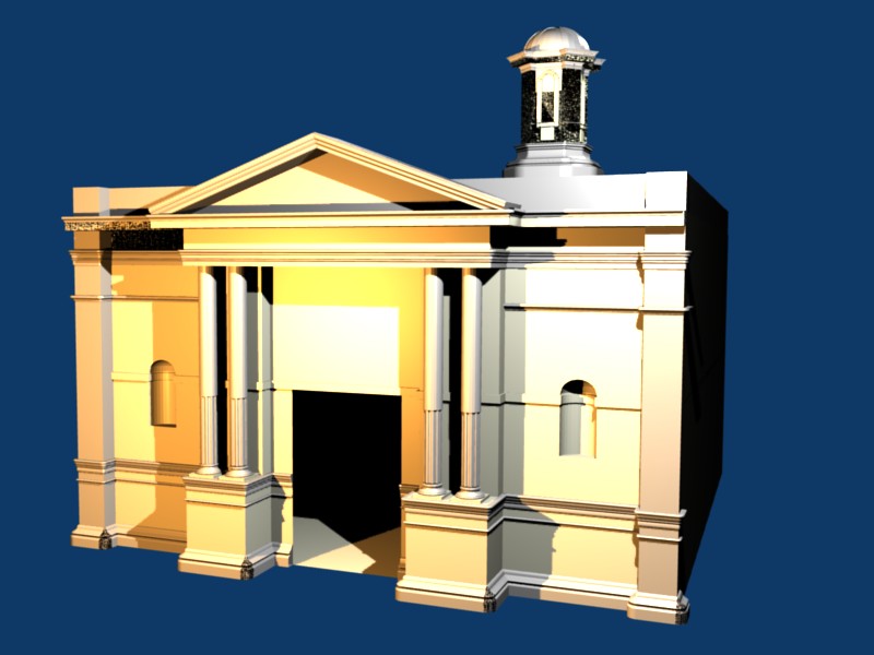

    Bueno, aquí está de nuevo la iglesia más completa ahora, empecé de cero y ahora tengo 200.000 vértices versus la fotografía que subí anteriormente tenía 1.000.000.
    De todas maneras, tengo un problema, si se dan cuenta, el campanario aparece como si no tuviese textura o la luz no le afectase, lo cual no sé cómo mejorar, estoy a punto de hacer de nuevo ese campanario, pero quiero saber que es lo que pasa para no embarrarla de nuevo.
    Me imagine que podían ser los normal pero todas están mirando hacia afuera, intente poniéndole material, pero no los pesca.
    Bueno agradecería cualquier ayuda.
    De antemano gracias.

    Con que estas renderizando? Vray o Mental Ray?

    No es posible que tengas tanta cantidad de vértices para ese modelo. De todas formas, sería de ayuda si pones un wire. En cuanto a los polys negros, suele suceder cuando tienes las caras duplicadas en el mismo espacio. Eso explicaría también la enorme cantidad de vértices.

    Yo creo que te está pasando lo que te comenta Chakal.

    Gracias tenían razón, son caras repetidas. Llegue a encontrar 3 sobrepuestas. <=\.
    me ha costado mucho ver dónde están los Faces repetidas <=\.
    Hay alguna forma de que te muestre donde pueden estar esas caras repetidas?
    Cuantos vértices debería tener un modelo así?

    No cuentes vértices sino polígonos. Para saber si todo está correcto en un modelo puedes usar el modificador stl chek en 3dsmax. Tiene una serie de posibles errores como aristas duplicadas, polígonos superpuestos o vértices aislados que te los marca por polys o en las aristas. Pero como no sabemos que software estas usando no sé si esto te servirá de algo.

    Vaya lo siento, juraba que lo había puesto <=o, estoy usando Blender.

    La solución para Blender es bien sencilla: si las caras duplicadas pertenecen a la misma malla, selecciónala, pasa al modo edit y selecciona todos los vértices pulsando a. Entonces le das a w y a remove doubles. Fin del problema.
    Eso en el supuesto de que los vértices de las caras duplicadas coincidan, claro está. Si no se da el caso será más complicado. Puedes probar a hacer selecciones de vértices conectados (seleccionas uno y le das a l para que te seleccione el resto).
    En caso de que sean mallas diferentes las que están duplicadas unas encima de otras tendrás que borrar las que te sobren en modo objeto. Un saludo y suerte con el proyecto.
