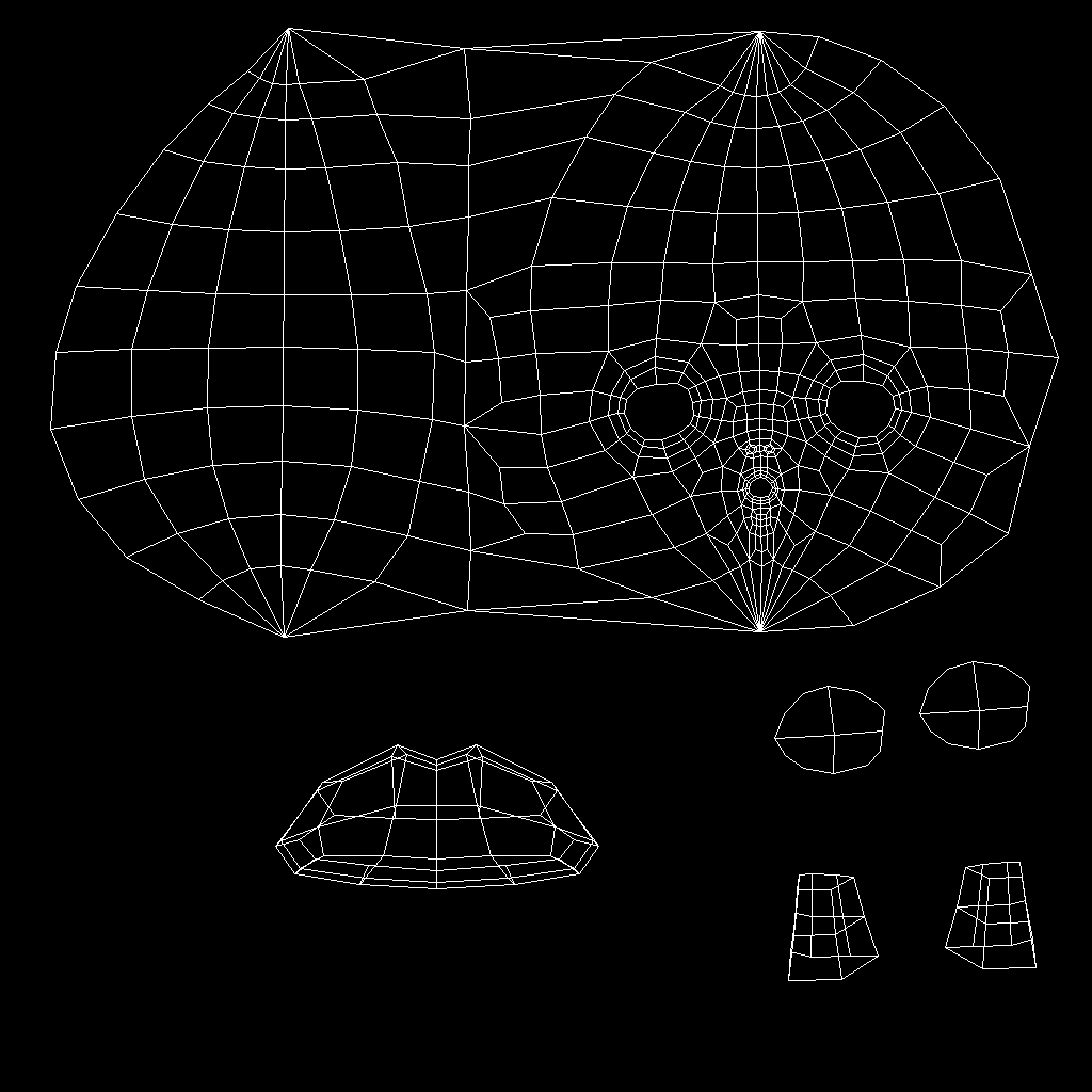

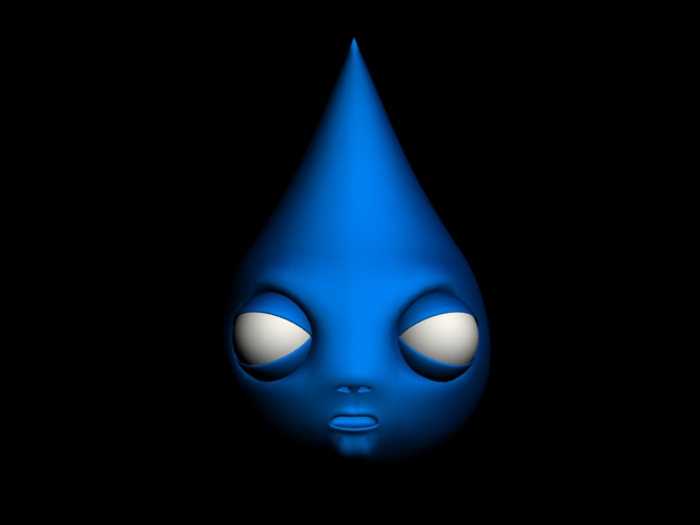

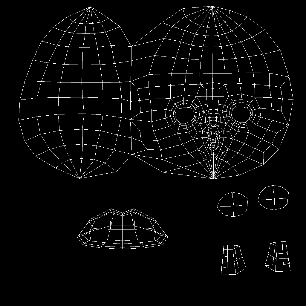

    Hola todos, aquí les traigo un modelo que hecho para una animación y ahora. Lo estoy texturizando, pero no sé cuál es la forma correcta que se debe hacer, la Autodesk Maya, o sea el render del Unwrap UVW y cuál sería sus dimensiones para poder texturizarlo, espero me ayuden.
    Aquí está el personaje que hice:
Nombre: bolillo.jpg
Visitas: 223
Tamaño: 34.9 KB
    Aquí están los render del Unwrap UVW que tiré:
Nombre: bolillo_textu.jpg
Visitas: 220
Tamaño: 223.7 KB
Nombre: textu_bolillo.jpg
Visitas: 202
Tamaño: 221.1 KB

    No entiendo muy bien tu duda. ¿no sabes que tienes que hacer ahora o no sabes si el Unwrap está bien hecho? Yo el Unwrap lo veo bien (no soy ningún experto en texturizar, ni mucho menos) y lo de que hacer ahora, pues coge el Adobe Photoshop y dale duro. Cada uno tiene su técnica. Yo suelo hacer el difuso y de ahí con otros programas como CrazyBump me creo el resto de mapas a partir de dicho mapa difuso.

    Está bastante mal los UVW. Prueba a aplicarle al bicho un material que tenga en el canal difuso un checker y verás por que zonas se queda estirado y descompensado.
    Tu objetivo será hacer que queden las islas de cuadrados lo mayores posibles.
    Dale algo de tiling al checker para que se vean más cuadrados.

    Hazle caso a Krateos que sabe mucho del tema.
