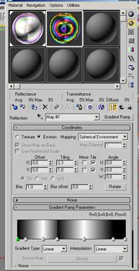

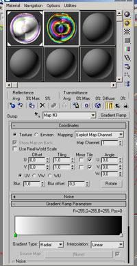

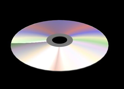

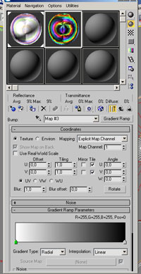

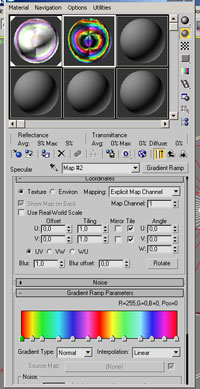

    Texturizar un CD
    Hola. A ver si te sirve esto, quizás jugando un poco más con la reflexión se pueda ver mejor.
    El material que tiene es así:
    Diffuse.
    Fijate que en gradient type tiene que estar en normal.
    Bump.
    Aquí el gradient type debe estar en radial.
    Reflect.
    Aquí el gradient type debe estar en linear.
    Espro que te sirva.

    Sí sí, eso me vale, tampoco quiero ser tan fotorrealista, con que de el pego va que trina. Muchas gracias.
