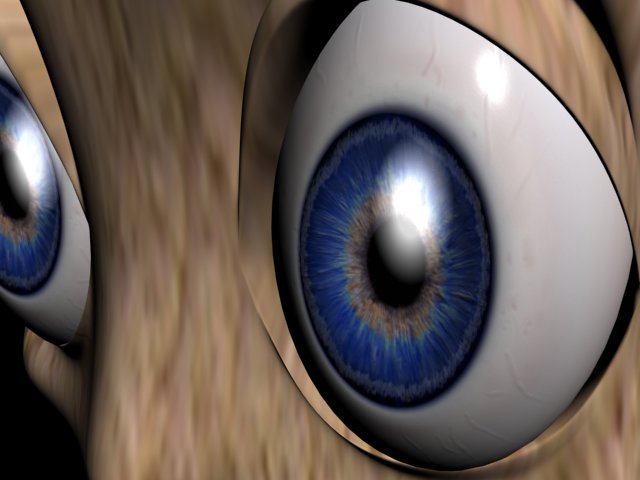

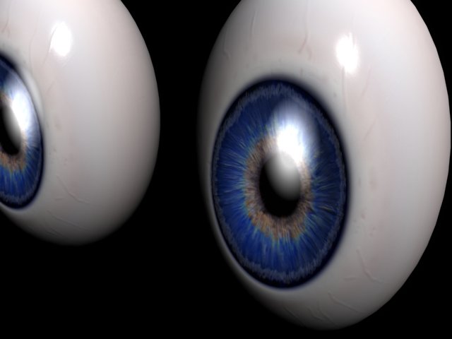

    Hola, a ver si alguien sabe si con 3ds Max se pueden animar ojos ovalados, si hay alguna forma o es imposible. Aún me queda hacerle cosas al personaje, el Unwrap y eso.
    Espero vuestra ayuda, gracias.

    Imposibles hay pocas cosas en este mundillo. A ver, yo no uso max (sino Blender), pero hablando en términos generales, anima tu ojo normalmente (esférico) y después lo deformas con una lattice (creo que en 3dsmax se llaman FD) para que sea ovalado.
    That all.

    Muchas gracias, intentaré lo del FDD.

    Exacto, se puede resolver usando un FD (spacewarp) deformando el lattice, y haciendo un bind todo space Warp de tu ojo al FD, cualquier objeto que esté con el bind y se encuentra dentro del espacio de FD se va a deformar de la misma forma, suerte.
