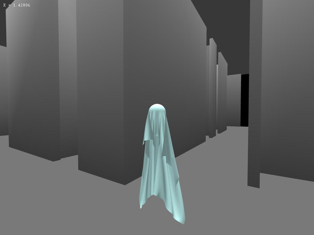

    Hola amigos, hace un tiempo empecé un proyecto para hacer una visita virtual de mi centro de estudios, pero como si se tratase de un juego, no la típica visita que le das a la flecha para que continúe, que te puedas mover con las flechas del teclado y el ratón. Bueno pues del centro ya hice la estructura (sin puertas ni objetos) y he empezado ya con la programación en Blitz3d. Pues de momento he puesto ahí un suelo, el edificio, luz y un fantasma hecho en 3ds Max, os pongo una screen por si lo queréis ver (el fantasma lo he hecho en 10 minutos, no os riáis mucho).

Nombre: screencepff7.jpg
