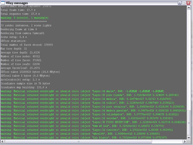

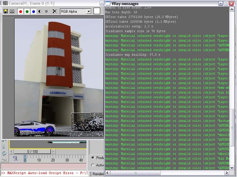

    Hola a todos, bueno los molestaba para pedir ayuda a todos los monstruos del Vray, especialmente a Dideje que seguramente tiene la solución, el problema parece ser con los materiales, me salen manchas de colores en el render y en la ventana de mensajes del Vray me salen avisos de errores.
    Alguien me puede decir a que se deben esos errores y cómo puedo controlar, las propiedades de los materiales para que no vuelva a suceder esto?
    O es acaso un problema de configuración de la iluminación global, bueno la verdad es que primero pensé en el material ya que el aviso que sale es referente al color, además que la misma escena con la misma configuración, pero con pocos materiales no tenían ese problema, por eso es que pensé que estaba hacienda mal mis materiales.
    Me gustaría saber cuál es el origen del problema, les mando unas imágenes con los errores que, aparecían.
    Primero los errores y luego las originales.

    Bueno, problema solucionado, aquí les mando cómo va quedando me gustaría que me manden algunas observaciones a ver qué les parece sobre todo la iluminación, que es lo que más estoy practicando.
    Me olvidaba, uno de los problemas era que no estaba mapeado uno de los objetos, mapeando solucioné el 80% del problema, el resto fue configuración de materiales.

    Me parece extraño el reflejo del letrero que dice abarrotes por lo demás lo veo bien. Saludos.

    Vaya, lo veo plano, plano, pero muy plano de iluminación. No se le metes algo por hay, que se note el sol, está demasiado pasteloso todo, que se vea alguna sombra del sol en la fachada lateral o algo así.
    Tiene que estar tan aislado el edificio, y tienes que tener el cielo tan plano, alguna nube no le vendría nada mal. Saludos.
