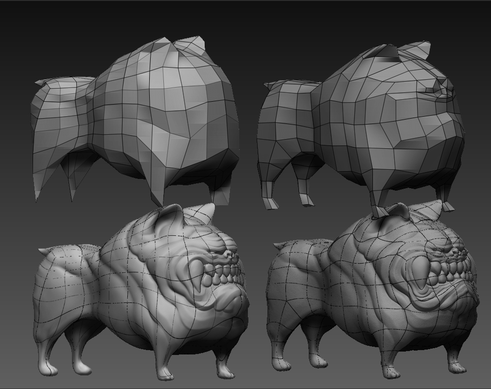

    Hay dos métodos para trabajo en ZBrush, el de Append Subtool/proyecto es el más sencillo, pero da bastantes errores, el otro método es más eficaz, aunque un poco largo de explicar, hace unos meses tenía pensado hacer un tutorial, pero por esto y lo otro al final nunca lo empece.
    Hice la prueba con el perro hipermusculado, la malla retopologizada (que es una basura topológica, pero bueno.) la hice en 3ds Max desde cero usando el modelo como plantilla, y la verdad es que se proyecto bastante bien.
