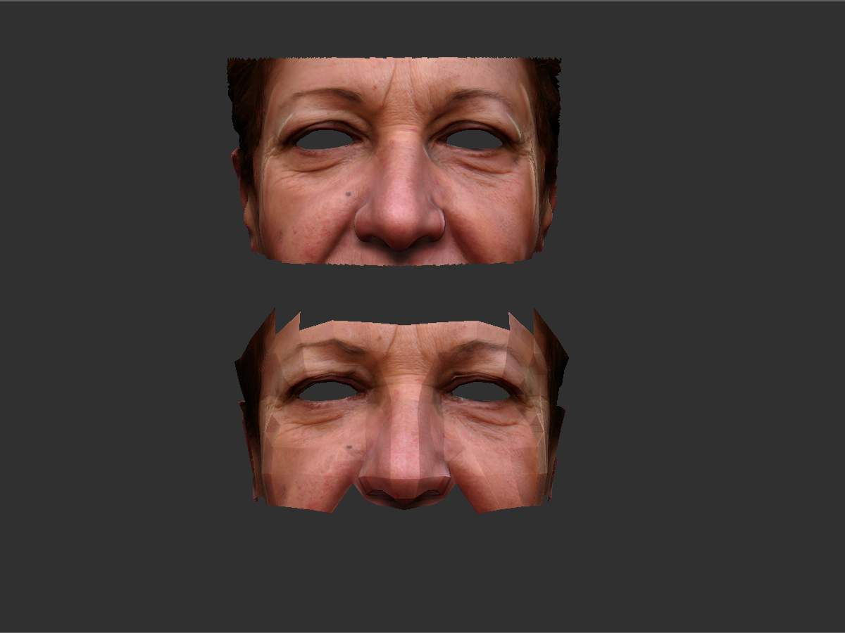

    Tengo una duda que me ha surgido y no sé cómo solucionarlo, a no ser que lo retoque ha mano. Cuando texturizas en ZBrush con Zapplink y con el high model luego se proyecta de forma irregular en low model.
    Y a mi lo que me interesa es el lowpoly, ya que será un modelo realtime.
    ¿Esto significa que es inservible Zapplink en personajes para videojuegos?

    Yo lo hacia, pero nada de perspectiva y tienes que quitar el fade, hace algunas guarrerías igualmente que luego tocara arreglar a mano. Para hacer bases está bien.

    Gracias Wayfa, como bien dices ya quito el fade y la perspectiva, pero sigue haciendo esto que cuando bajas al nivel inicial se ve así. Bueno debe de estar creado para texturizar en alta, cosa que va muy bien para ello.
    Es un alivio saber que Photoshop es lo mejor para texturizar para realtime.

    Por ahora, Adobe tiene el monopolio absoluto. Y si te pica el tema de las proyecciones, aunque pesado siempre puedes recurrir al Bodypaint 3d.
    Es un poco pesado la interfaz y tal, pero funciona muy bien para el tema de trabajo fotografías.

    Yo la veo bien proyectada, para ser una malla en Low poly y dentro de ZBrush, h. ¿cómo queda cuando la aplicas en 3dsmax o Maya con los grupos de suavizado?

    Hola Ballo, yo lo que creo es que te va a tocar utilizar el lowpoly como base para trabajo el Zapplink, en lugar del modelo de alta. Sé que no mola hacer la textura sin ver bien los volúmenes, pero también es normal que al texturizar en alta y pasar luego a niveles inferiores, interpole la textura para acoplarla al modelo de baja, supongo.
    Una solución al problema seria hacer una proyección del modelo de alta y en Adobe Photoshop te guardas la capa de shaded y vuelves a ZBrush, bajas al nivel más bajo y exportas esa proyección, usando en Adobe Photoshop la capa shaded que guardaste del de alta, un coñazo.
    Además, que no tenga capas el ZBrush para las texturas es un mojón. Yo uso Deep Paint 3d o body Paint 3d (el primero me parece más cómodo, aunque menos potente). No creo que diga nada nuevo, pero por si acaso.
    Has probado Mudbox 2009 para texturizar? Yo no, pero igual mola, si puedes visualizar el Normal Map en el modelo de baja y a la vez pintar encima. Aunque igual estoy flipando y no te deja hacer esto.
    Bueno, que tiene muy buena pinta esa cara, a ver con que nos sorprendes.

    Bien, bien. Bodypaint lo usé para el Morgan y claro esta app funciono muy bien. Ahora lo que mola es texturizar el de alta, bajar al nivel inferior y ya está, tu textura, pero cómo queda demostrado el 3d es el mundo de las chapas.
    Para ser una Low Mesh, Dexter, la ceja debería estar ahí sin el escalonado entre polys, lamentablemente en 3dsmax se ve igual.
    Que bien Faraguay, gracias por tu aportación. No había pensando lo que dices, trabajo el difusse y así que, salga fina. Gracias.
    Si, texturizar es realmente un mojón porque no tienes el trabajo en layers y a la hora de hacer el Specular vas un poco de culo.
    El Mudbox nuevo lo probé hace unos meses, pero que desilusión me fui a una esquina a llorar incomprendido. He leído que no tiene blending en las capas.
