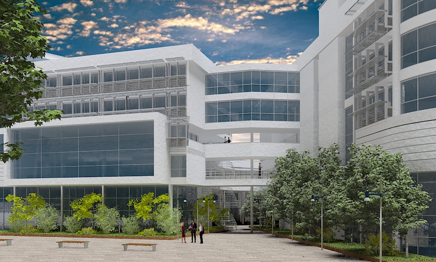

    3dsmax Consejos para mejorar la imagen
    Antes que nada un feliz año para todos, ando rematando algunos detalles del rendering, razón por la cual lo monte para poder recibir diferentes consejos de cómo podría mejorar la calidad de la imagen, la realice en 3dsMax-Vray 1.5-Vray Sun y Vray Physical Camera, cualquier tipo de sugerencia será bienvenida. Muchas gracias.

    A simple vista el cielo no ayuda mucho, y comprobaría las escalas, veo rara la escala de las personas, creo que la fuga no es la correcta, y comprobaría la escala de los faroles.
    La textura del edificio tal vez lo pondría más liso o menos rugoso, pero eso ya es a gusto. Saludos va muy bien.

    Quema más la imagen. Que se noten los contrates. Es un día soleado ¿no? El cielo fuera, pero ya, pon algo más uniforme y con un azul de día soleado.
    Las personas directamente quítalas y luego si eso las pones en Adobe Photoshop. No suavices tanto las sombras y haz que los bancos proyecten sombras más oscuras. También podrías poner una imagen para que los edificios reflejen.
    Básicamente es que le faltan contrastes. Esta sobre todo el edificio muy apastelado.

    Ok, perfecto seguiré sus consejos. Gracias.

    Además de lo que te comentan, varía un poco el tamaño de los árboles, que no se vean todos exactamente iguales.

    Hola. Te aconsejo que para mejorar la imagen vayas por partes. Primero el modelado cambiando personas y algunos muebles que no quedan muy bien. Después trabaja las texturas como, por ejemplo, la del cielo que no es nada afortunada. Y por último trabaja la iluminación (sombras, contraste, etc) lo digo porque ahora está todo muy cogido con pinzas y, es más fácil que vayamos paso por paso para ayudarte.
