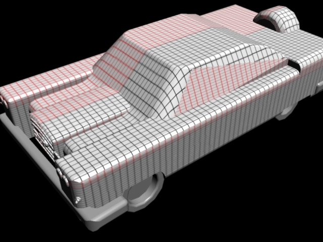

    Otras veces no he tenido muchos problemas, pero esta vez y probablemente or la cantidad de ángulos y recovecos que tiene, con este vehículo no acierto a texturizarlo como yo quiero.
    La plantilla que tiene, no me ayuda mucho.
    Echadme un cable, por favor.
    Aquí os dejo una captura.

    Yo, para empezar, lo veo con demasiados polígonos. Saca el mapa UV para hacer algunas capas de transparencias y suciedad y haz la textura del coche de forma procedural. Si usas Mental Ray el car Paint Shader es para esto precisamente y es muy intuitivo.

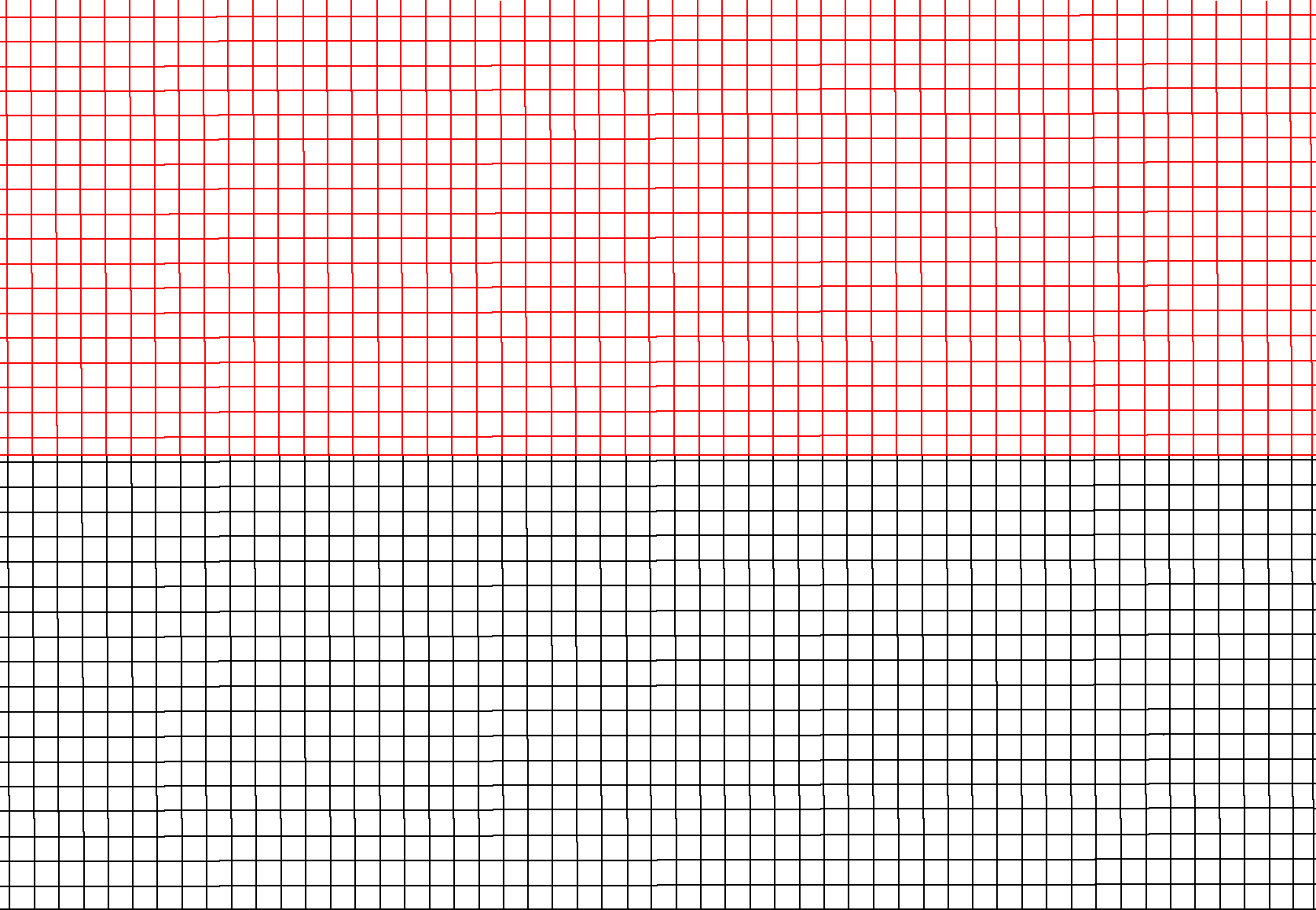

    Gracias amigos por vuestros consejos. ¿Car Paint shader? M, lo miraré. Por cierto Sayden, no se trata de polígonos, es una especie de invento para ver si me ayudaba a hacer el blueprint. Lo adjunto para que lo veáis.
Nombre: Textura.jpg
Visitas: 861
Tamaño: 868.7 KB
    Última edición por Turriano; 11-01-2009 a las 21:23 Razón: Se quedaba algo en el tintero

    Texturizar un coche
    Ah. Ya decía yo que había algo que no me encajaba. El car Paint Shader (creo que ese era el nombre exacto) es, a Grosso modo, una textura que te permite introducir dos valores de color. El predominante le dará el color principal al coche y el secundario varía dependiendo del ángulo de la cámara (como la pintura metalizada real).
    Pero, sobre todo haría las texturas de forma procedural.
