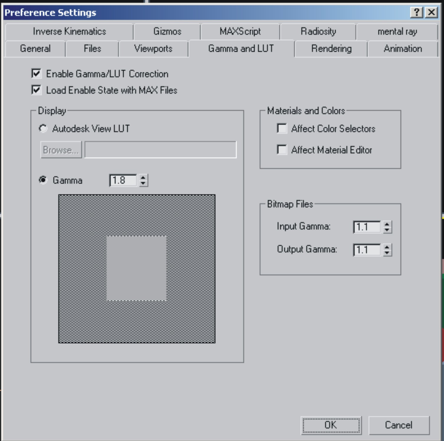

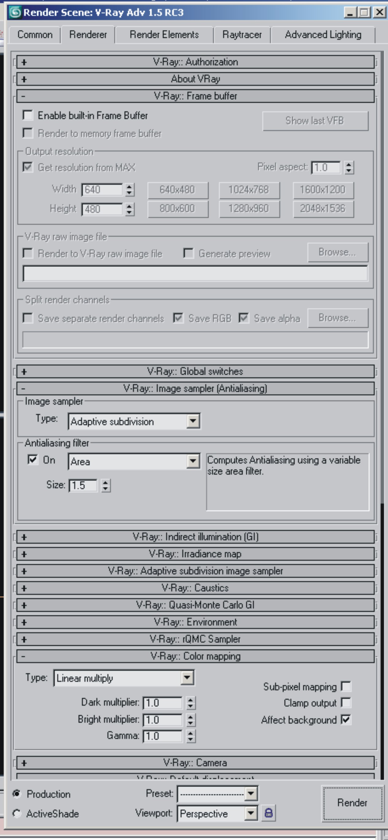

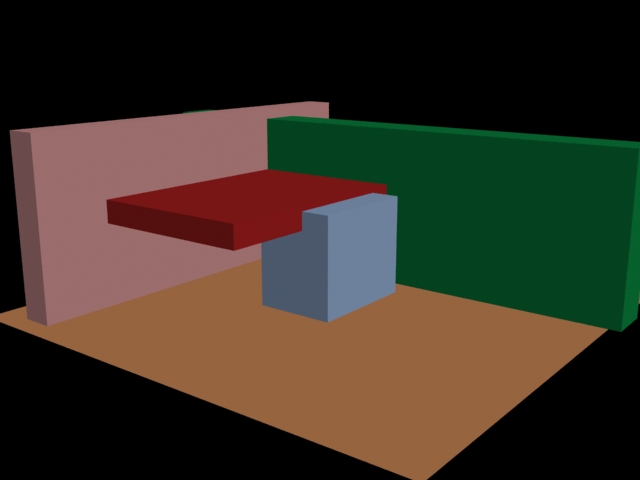

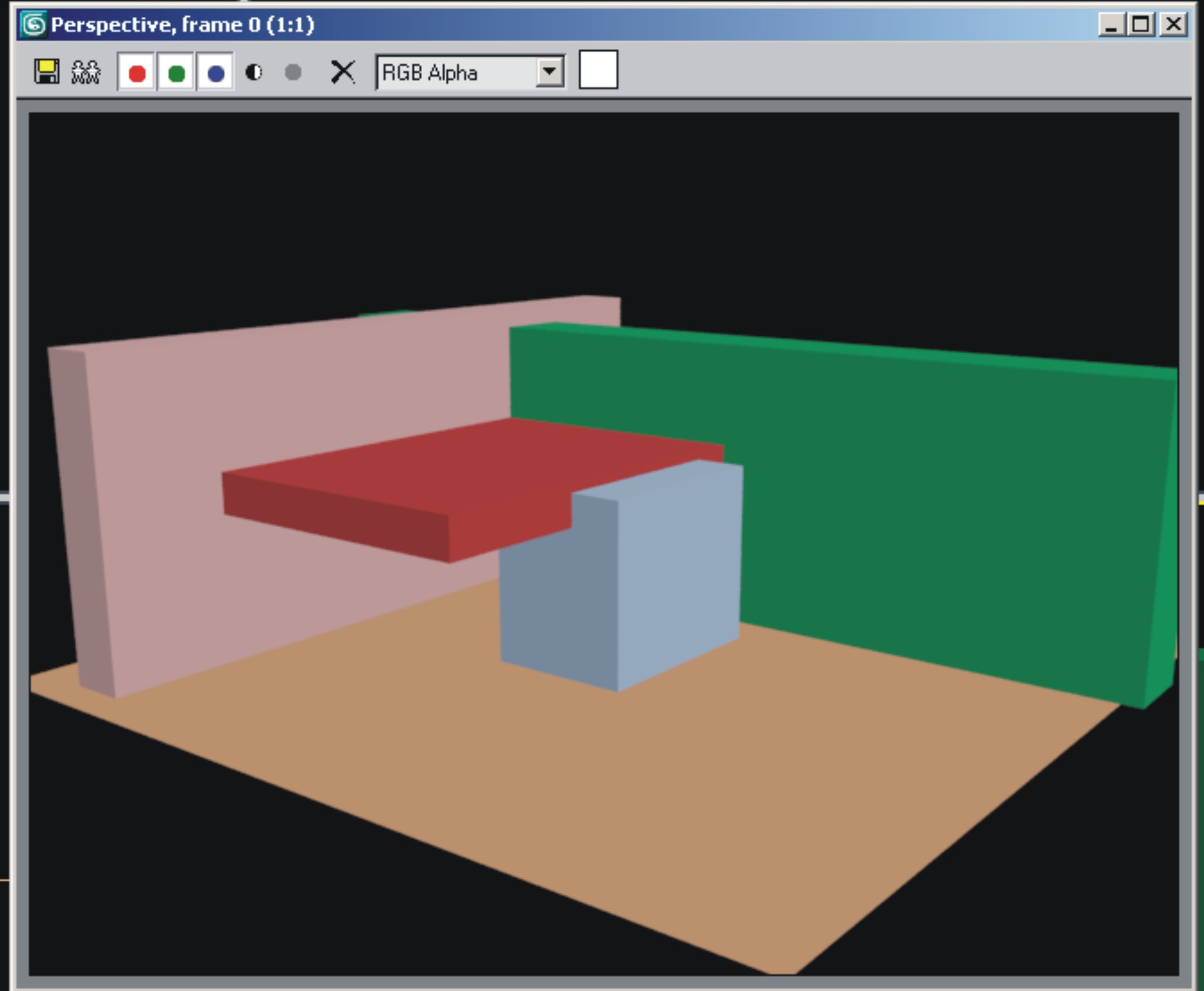

    Bueno, como última instancia decidí montar esta inquietud en el foro, realmente busque en la red y dentro del foro y no hay mayor información sobre lo que me está sucediendo.
    Al guardar una imagen después del rendering esta varía su iluminación, renderizo con Vray 1.5. Adjunto envío ejemplo del cambio de variación del color de la imagen antes y después de guardarla, al igual que adjunto los parámetros de configuración del gamma and lut del 3dsmax y del Vray.
    Desde ya muchas gracias por su colaboración.
Nombre: Imagen renderizada.jpg
Visitas: 122
Tamaño: 136.6 KB
ID: 89595   Clic en la imagen para ver su versión completa.
Nombre: Imagen guardada.jpg
Visitas: 116
Tamaño: 64.4 KB
ID: 89596   Clic en la imagen para ver su versión completa.
Nombre: Parametros de gamma.jpg
Visitas: 316
Tamaño: 249.6 KB
ID: 89597   Clic en la imagen para ver su versión completa.
Nombre: Parametros de vray.jpg
Visitas: 103
Tamaño: 463.4 KB

    No eso no tiene que ver que render en perspectiva tiene que ver con la profundidad de color de la imagen busca así en Google y verás a que me refiero. Saludos y feliz año.

    Gracias a todos y un feliz año, con el enlace de arquitexander explican perfectamente los ajustes que hay que hacer al utilizar Vray.
