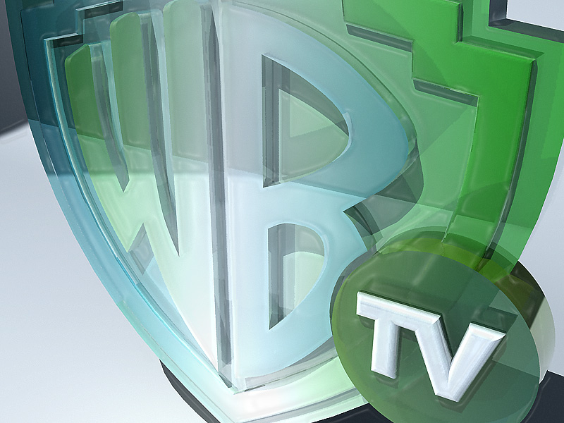

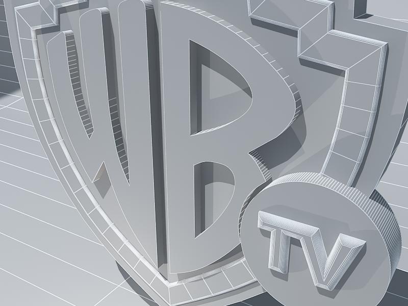

    Aquí te dejo el resultado que alcance en 2 horas de trabajo con Vray en 3ds Max 2009, creo que con un mejor estudio de la iluminación se puede igualar perfectamente el resultado, saludos.

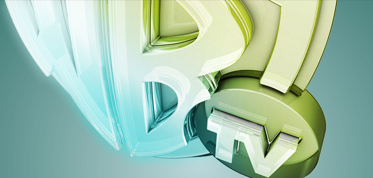

    Desde luego, yo imagino también que tiene un trabajo de mensaje importante también de hecho, la tercer imagen que publique tiene una pasada en Adobe Photoshop donde ajuste un poco el enfoque y también donde que se le aplico un filtro de plastificado, de todas maneras, creo que no está demás acercarse al resultado desde software de 3d, saludos.

    Bueno les diré lo que veo en el original y en el que subieron. Los colores esos ya depende de cada uno, pero lo que veo es que le pusieron mucha transparencia aparte no activaron los dos lados así que, se ve como si no tuviera la parte de atrás y si notan el original tiene oclusión y eso hace que las orillas se vean más y los tonos sen un poco más oscuros, y tiene bastante reflejo creo que no es muy difícil de conseguir lo importante es la oclusión.

    Intuiart fíjate que lo de la oclusión lo note desde el primer momento, pero también es verdad que no domino eso en Vray, lo intente en Mental Ray y, es más sencillo, pero no daba con el tema de los reflejos, y gracias por la observación de activar los dos lados.
