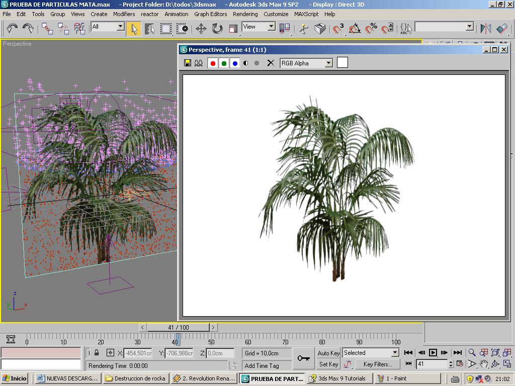

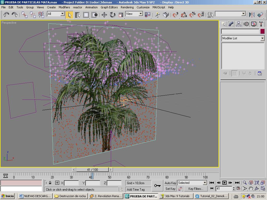

    Hola gente, pues les cuento que estoy trabajando con las partículas del 3dsmax y me ha salido un problema que me ha parado.
    Tengo un plano al cual le aplico un material standard con una imagen en el Diffuse u otra en el opacity, para generar la transparencia.
    Luego le género un sistema de partículas las cuales consta de que se va desapareciendo el plano, algo así como si fuera polvo.
    Pero mi sorpresa, es cuando género el render, ¿no pasa nada? Ni las partículas se ven ni el plano con la textura se desvanece ni nada.
    Que me faltó.
    Alguien me puede ayudar. Gracias de antemano por su ayuda y sobre todo por su tiempo.
Nombre: 1.JPG
Visitas: 215
Tamaño: 135.4 KB
ID: 89419   Clic en la imagen para ver su versión completa.
Nombre: 2.JPG
Visitas: 113
Tamaño: 145.9 KB

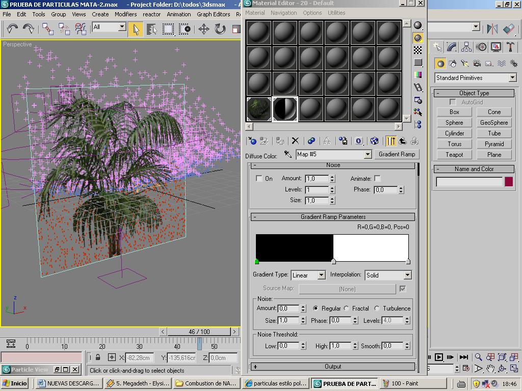

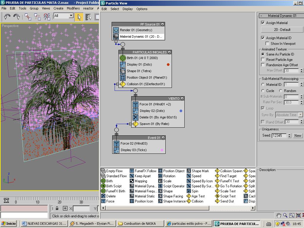

    Gracias muchachos por la ayuda. Maverrober: te cuento que pues no estoy usando Mental Ray, solo iluminación estándar. Disculpa la ignorancia, pero ¿Qué es el sistema de partículas por geometría calcada?
    Que necesitas saber exactamente de Mental.
    Alejomar: pongo unas imágenes de la configuración de las partículas y del material.
    Si quieres subo la escena para que le eches un vistazo. Gracias por la ayuda.
Nombre: 100.JPG
Visitas: 163
Tamaño: 162.7 KB
ID: 90195   Clic en la imagen para ver su versión completa.
Nombre: 200.JPG
Visitas: 120
Tamaño: 166.3 KB

    Cosas a comprobar:
    -Tamaño de partículas ¿son muy pequeñas para que se vean?
    -El deleete antes del Spawn no es necesario y te puede estar eliminando cosas antes de lo que crees.
    Integration steps: pon lo mismo en viewport y en render para estar seguro de que el visor y el render calculan lo mismo.
    Proboolean: lo mismo que el punto anterior.
    Si he entendido bien no es necesario material Dinamic si no solo material static, pero puede que no haya entendido bien.

    Nadie sabe? Me estoy volviendo loco con esto.
