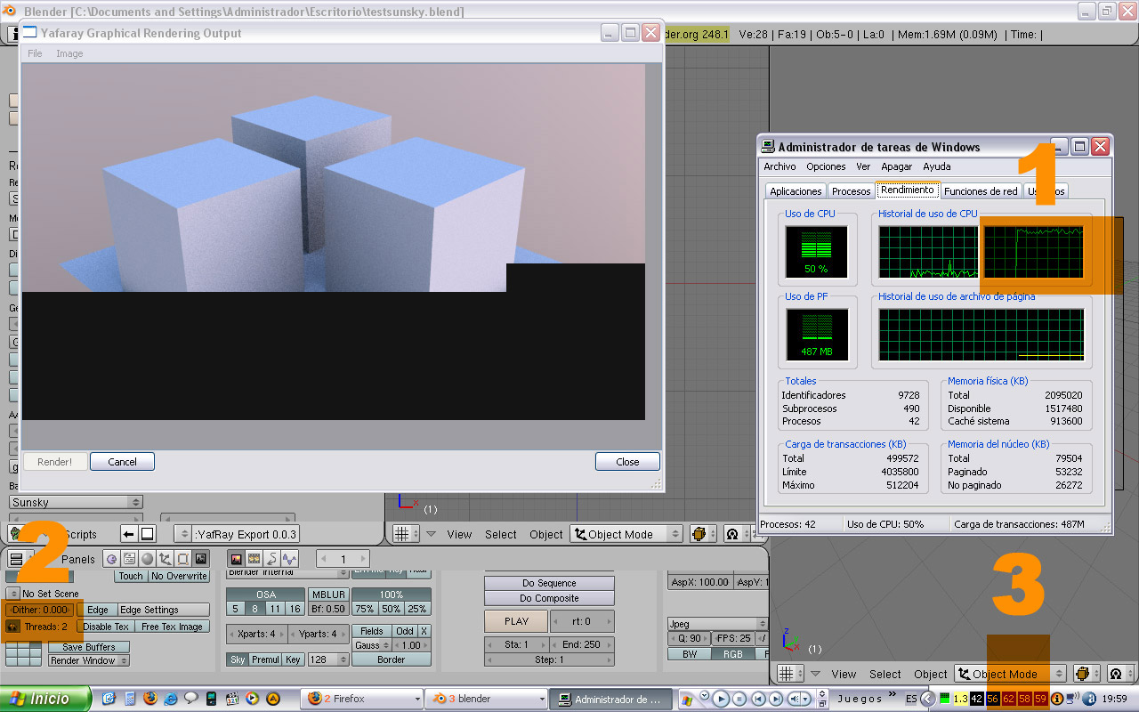

    Hola a todos. Soy un usuario que acaba de pasar de 3dsMax a Blender, por lo que me encuentro en pleno proceso de reconversión.
    El caso es que me he dado cuenta de que al renderizar sólo usa uno de los núcleos del procesador. Tengo un ordenador portátil con un Core 2 Duo t7200 a 2000 Mhz.
    En Blender tengo activado el threads a 2, pero pasa completamente de él.
    Os adjunto una imagen en la que se ve claramente como el primer núcleo no se entera (nº1) y se queda en 55-58º, mientras que el segundo trabaja el solo con el render (y puede llegar a los 7º de diferencia con el otro núcleo). Muchas gracias de antemano por la ayuda. Un saludo a todos.

    Tu problema no es con Blender sino con Yafray, que tiene su propio gestor de hilos, en el panel de configuración de render. Saludos.

    Hola Renderiche: Lo primero de todo agradecerte que hayas contestado tan rápido. He buscado el gestor de threads de Yafray y no hay manera.
    Si te refieres a dentro de la pestaña settings de Yafray no he visto nada, y si dices en la pestaña de render de Blender (pulsando f10) sólo veo la opción de threads que ya tenía puesta.
    Google no dice nada concreto buscando threads Yafray juntos.
    Si me puedes especificar un poco más te lo agradecería mucho.

    Si, en settings, entre botón Transparent Shadows y salida xml. Un saludo.

    Genial, ya está. Muchas gracias a los dos por vuestras respuestas.
