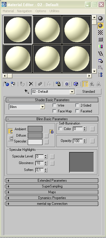

    Porque el editor de materiales de uno de mis trabajos aparece así, en vez del típico gris:

    Aprieta 8 y fíjate en el color del ambient. Generalmente o por defecto es un color plomo bien oscuro. Si tiene un color claro (medio tirado al amarillo) esto se refleja en el editor de materiales. Este ambient es otra luz del 3dsMax de tipo ambiental pareja que afecta a toda la escena a diferencia de las luces normales.
