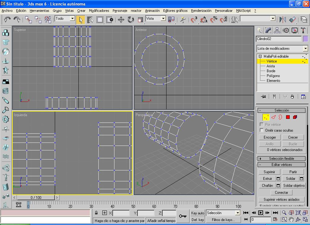

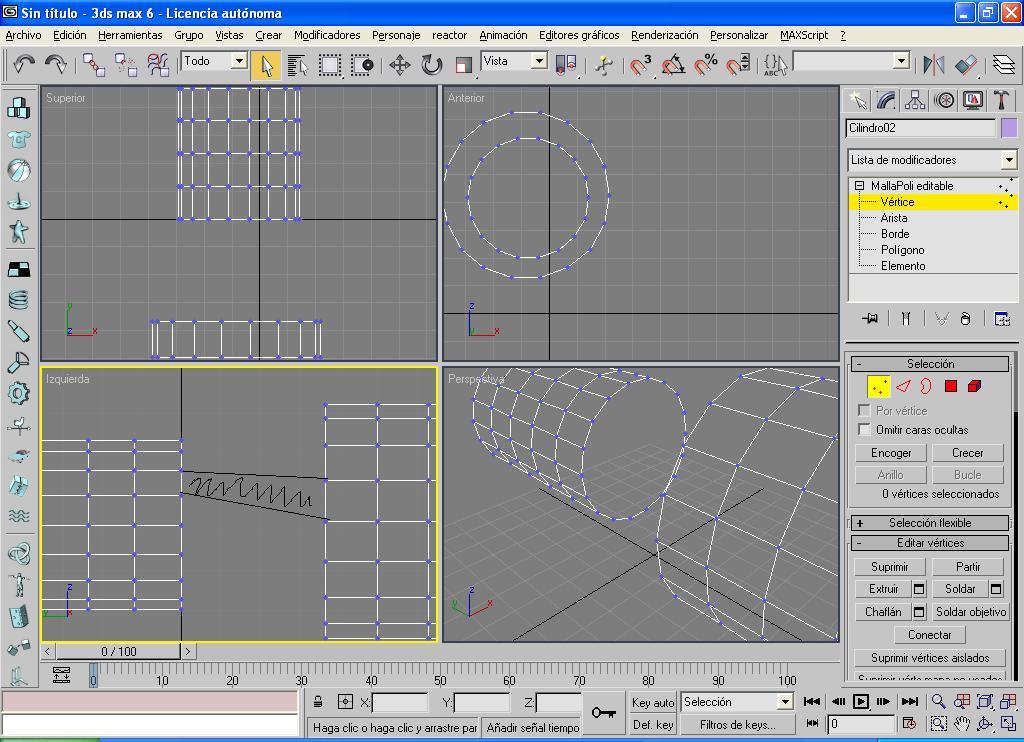

    Hola desearía conectar estos dos objetos creando caras y no me acuerdo con que opción se hacía. Gracias de antemano.
Nombre: vertex.JPG
Visitas: 236
Tamaño: 137.9 KB
ID: 89331   Clic en la imagen para ver su versión completa.
Nombre: destino.JPG
Visitas: 211
Tamaño: 138.8 KB

    Selecciona los bordes de cada geometría y anda a Edit Borders (editar bordes) y utiliza el comando bridge (puente). Busca en la ayuda del 3ds Max allí encontraras la definición para cada comando del Editable Poly con ejemplos respectivos.
