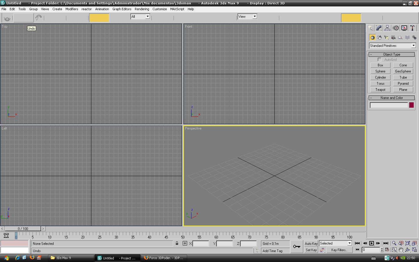

    Hola tengo un problema, puse el pack service 2 de 3ds Max Autodesk max9, pero después se me desaparece la barra, no le aparecen los iconos y no se entiende nada, probé desinstalando y volviendo a instalar, de desinstalar el pack y volverlo a instalar, ya no sé qué hacer ((((por favor ayuda.

    Customice>load custom UI Scheme, y en la carpeta UI, carga alguna de las UI, por ejemplo, default. Suerte.

    Si era eso gracias.- Pueden cerrar.
