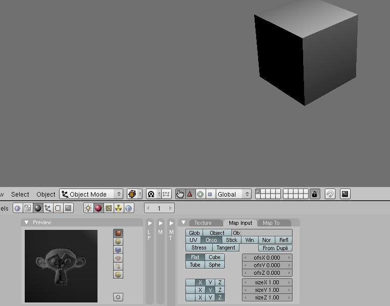

    Vaya ho ho feliz navidad. (antes de que se me olvide). Bueno, ando por aquí algo perdido, llevo un tiempo buscando tutoriales y demás acerca de texturas en el ge de Blender. Hasta ahora lo hacía todo con UV maps, pero me gustaría poder añadir más canales de texturas a las Mesh para que sean más realistas (la textura de color, el Bump), la cosa es que no consigo que con el ge me salga ni una textura de las que le añado al material.
    Aquí por ejemplo, tengo una textura Bump, la añado le doy a Normal Map y demás, pero luego cuando activo el modo ge, no se ve la textura.
    ¿Alguien me podría echar una manita? Gracias por adelantado, y. Disfruten de las vacaciones. Hasta luego.

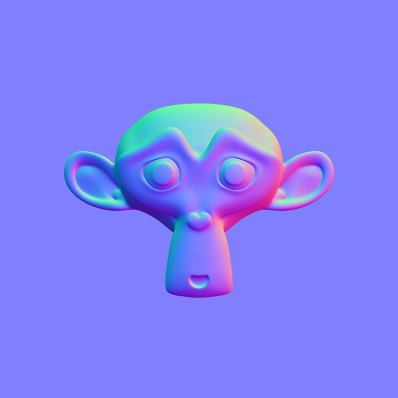

    Yo uso la imagen que está adjuntada para el map, le doy a Normal Map y luego en la parte de las texturas pulso el botón Nor hasta ahí bien, en el preview se ve bien y si lo renderizo también se ve, pero el problema es que en el modo de juego no se ve en ninguna de las opciones (ni en el Blender multitexture materiales, ni en el GLSL materiales).
    T_t. ¿alguna idea?

    ¿Tienes una tarjeta gráfica que lo soporte GeForce 6600 o superior? Sube aquí el (*.blend) y te digo lo que está mal.

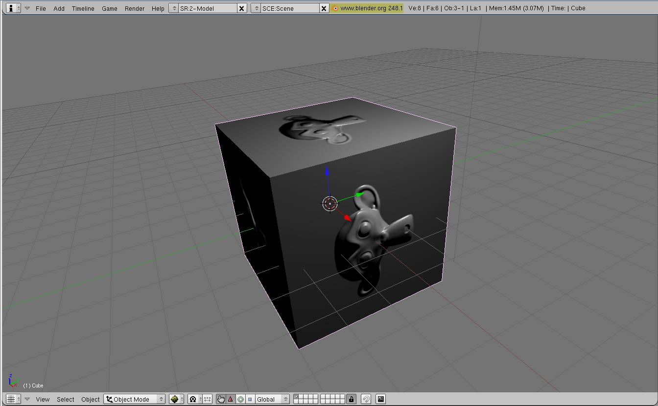

    Hola bardo, lo descargué y en mi ordenador lo he visto correctamente (tanto en Windows XP como en Linux). La gráfica que tengo es una Nvidia 8600 GT. Un saludo.
    Apr 2006
    506
    8
    29
    Materiales y texturas en ge Blender
    Subo la imagen de la vista en ge. Un saludo.
Nombre: normal_map.jpg
Visitas: 162
Tamaño: 44.9 KB

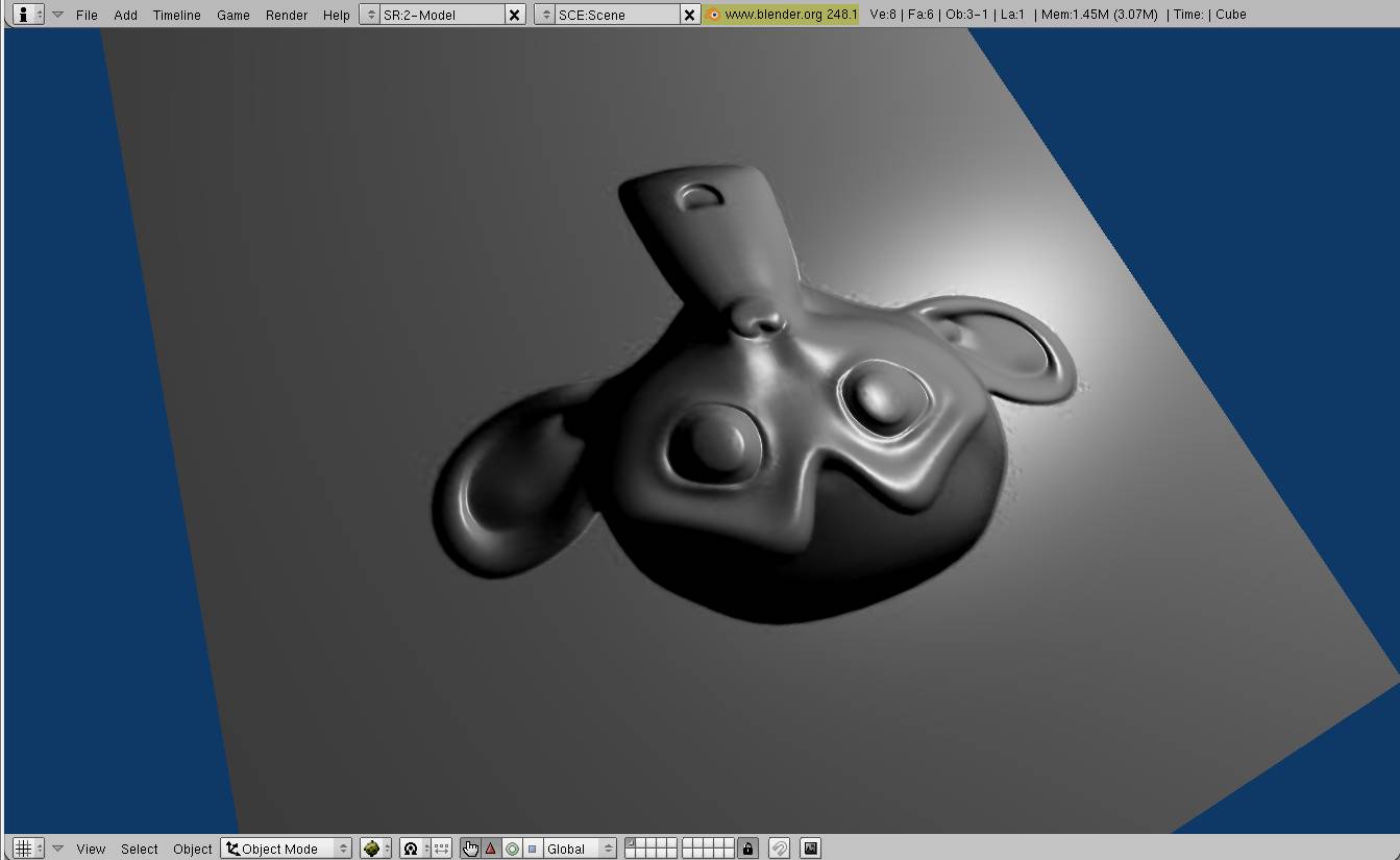

    Joux, por qué, por qué, no me funciona. Seguro que no hiciste nada? En lo que yo subí era un cubo no un cuadrado u. U.
    Probé a bajarme otra versión a ver si ese era el problema, pero tampoco me funcionaba.
    Alguna idea?
