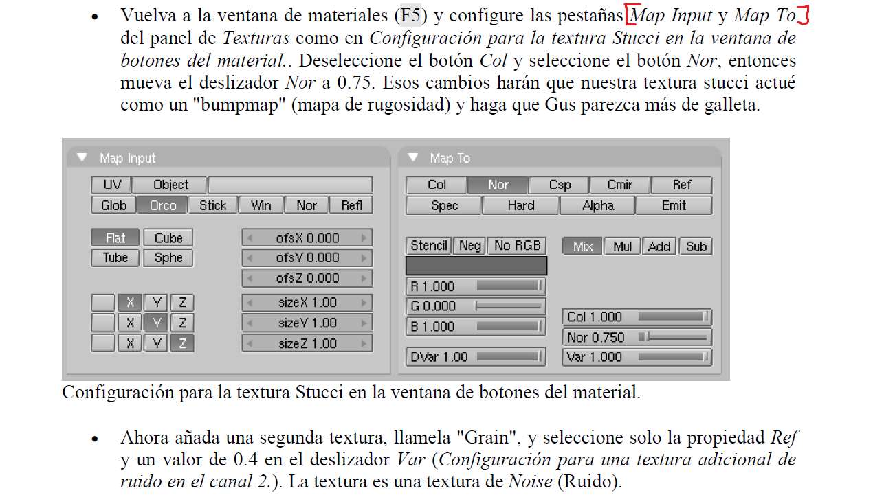

    Gracias por todo. Perdona que te siga molestando. Por ahí donde más diferencia noto es en lo que cito en la imagen a continuación.
    Esas opciones que señalo en rojo son para relacionar la textura con el material? En 2.61 me cuesta ubicarlas.

    El cambio de la 2.49 a la 2.5 es muy grande, y cambia todo en la parte visual, y cambian algunos valores de sitio, y otros son remplazados, hasta el sistema de Python tiene un cambio de versión y que ya no es necesario tenerlo instalado para que funcione, (viene incorporado)
    Por lo que intentar hacer un tutorial de 2.49 en 2.6 puede ser un lío, lo que comentas de la imagen, en el 2.6 están en textures > mapping (mira los valores de coordinates: (esto sería más o menos el Map Input)
    Y los valores de la derecha de la imagen en:
    Textures > influence > (esto sería más o menos el map to)los mirror, los puedes hacer manualmente si quieres, pero es una tontería, teniendo el modificador mirror para hacerlo, para el subdivisión surface, lo mismo. Lo puedes aplicarlo como modificador, aunque también puedes hacer lo mismo presionado la combinación de teclas Ctrl+2 o Control + 3, etc.
