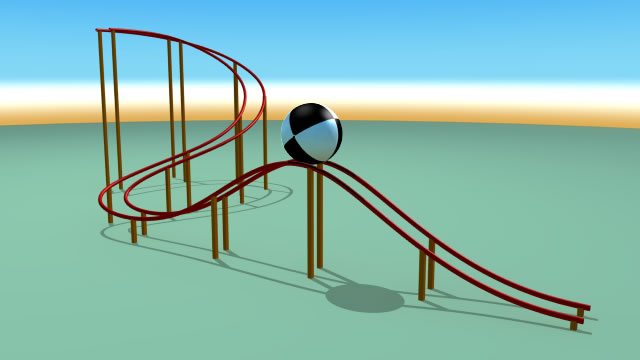

    Como hago la animación de una esfera que se desplaza sobre 2 rieles (desplazamiento y rotación de la misma)? Estos son irregulares, no rectos.
    Reactor?
    Tutoriales? Páginas?
    Uso 3dsMax 9. Gracias.

    Nadie sabe cómo se hace? Ni una idea? Enlaces? tutoriales? Como busco en la ayuda de 3ds Max? Uso Reactor o con los space warps/forces?

    Te sugiero que uses Reactor es fácil de uso y te genera los cuadros de animación.

    Gracias Barig. Conoces algún enlace con tutoriales sobre Reactor? Ya sea del tema que consulto o cualquier otro.

    Creo que lo más práctico sería con el uso de Path constraint. Veré si puedo subir algunas capturas más tarde. Mi duda es si la distancia entre los rieles es constante, al margen del recorrido. Saludos.

    Edward, la distancia entre los rieles es constante, yo ya he probado de hacerlo con Path constraint, pero la idea es que la física del movimiento de la esfera sea lo más real, y estos rieles tienen subidas y bajadas, o sea que el movimiento de la esfera se acelera y frena depende la pendiente y, además con la inercia de una bajada pronunciada debe subir algunas pendientes. Con Path constraint la velocidad es constante, y modificarla a mano para simular la física no quedaría muy bien. Gracias.

    Si no quieres editar las curvas de animación será mejor Reactor, pero también podría hacerse utilizando el mismo Path para modelar los rieles y para animar la bola, editando después las curvas de animación en el Track View.

    Oniromante, ya he probado de modificar las curvas desde el trackview, pero el resultado que obtuve no me convenció, quizás se debe a falta de destreza mía para el manejo de estas curvas, pero la verdad es que se me complico mucho para conseguir un efecto real en cuanto a la física de la esfera subiendo y bajando por los rieles. Por otro lado, el tema de Reactor es algo que nunca investigue demasiado, y parece ser una herramienta muy potente y ya viene incorporada con max, así que, la idea es aprender y toquetear un poco esta herramienta. De todas formas, si tienes algún método como para hacerlo con las curvas me gustaría lo compartas, nunca esta demás aprender.

    Bueno, no es un método, digamos que seria animar modificando las tangentes de las curvas para que cayera más deprisa, subiera más despacio y así, pero si será más fácil usar Reactor. Si quieres editar curvas a mi este tutorial me ayudo a enterarme un poco.
