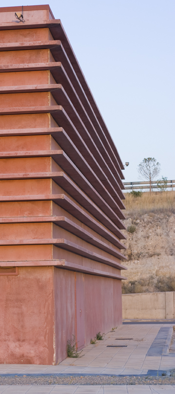

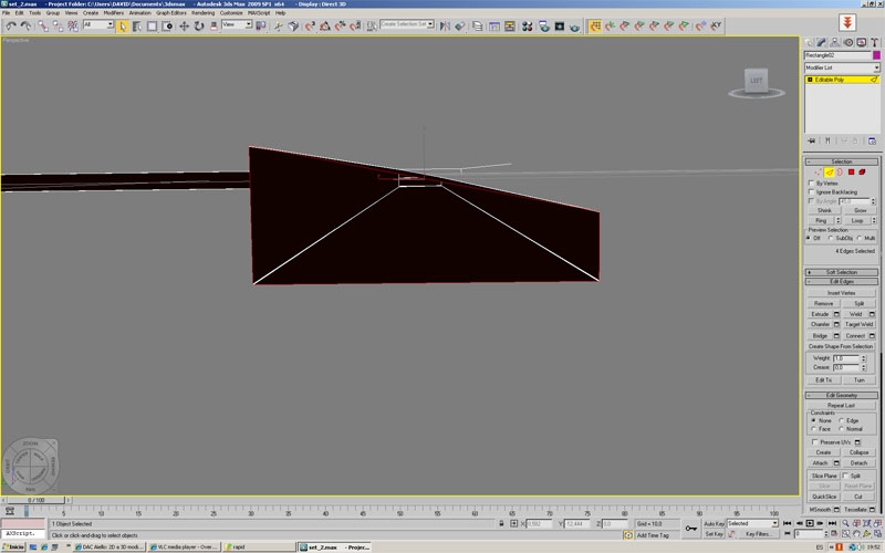

    Hola, buenas noches. Necesito ayuda con una pieza que me está dando dolor de cabeza, la estoy intentando hacer con el 3ds Max 9.
    Es una especie de cornisa con unas medidas de 25.4 ancho por 25.6 largo.
    El perfil es irregular ya que es un rectángulo más alto por un lado que por otro, pero además tiene un poco de inglete. Por otro lado, esta pieza se repite alrededor de un cuadrado como si fuera un marco para un cuadro, con sus correspondientes biseles en las esquinas.
    Intente hacerla mediante solevados, pero no hay forma les paso un par de fotografías para que se hagan una idea.
Nombre: 01.jpg

Nombre: DETALLE.jpg
Visitas: 261
Tamaño: 227.6 KB
    Espero no ser muy pesado y ya sé que es un perfil muy básico. Gracias.

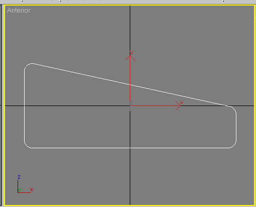

    Otro problemas más, la verdad es que soy muy torpe lo siento. El perfil ya está generado, pero en principio y el final a quedado sin tapa y necesito crear esa tapa y biselarla un poco se les ocurre algo?
Nombre: perfil.jpg
Visitas: 115
Tamaño: 72.7 KB
    Gracias.
    Jun 2008
    147
    6
    11
    Problemas novato con solevados
    Selecciona el borde y pulsa cap. Pero eso ya lo pudiste solucionar cuando hiciste el Loft, seleccionando las opciones de poner tapas.
