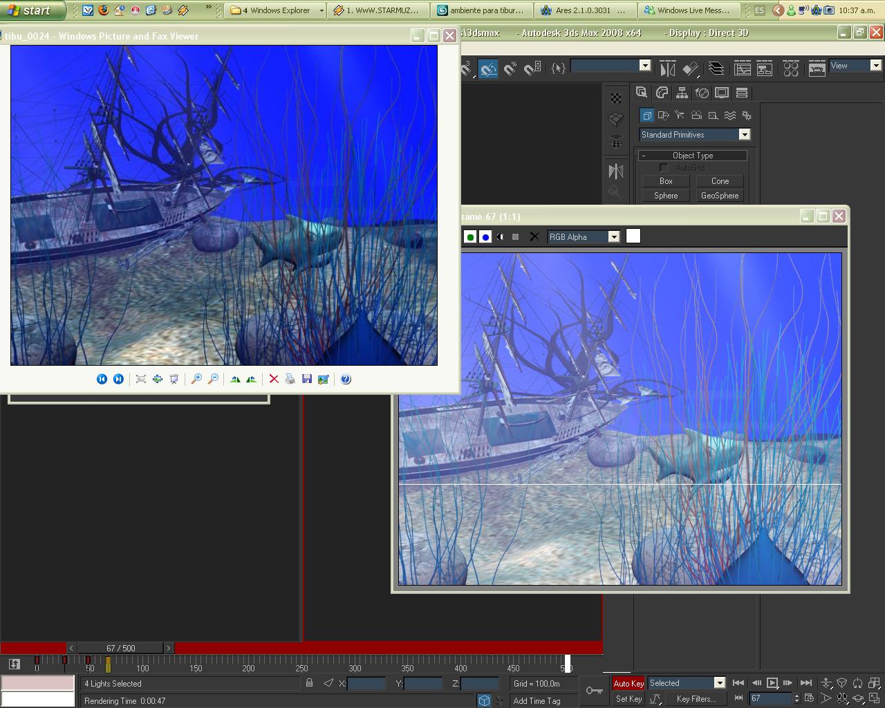

    Hola, mi nombre es pilar y soy de Colombia. Además, soy una apasionada del cuento de la animación 3d y he empezado a estudiar max. He estado haciendo un ambiente del fondo del mar y tengo el siguiente inconveniente y espero que me puedan ayudar, se los agradecería.
    Cuando saco un render, veo la imagen más clara y puedo visualizar perfectamente las luces que he puesto, pero cuando guardo la imagen para visualizarla por fuera del 3ds Max veo otros colores diferentes. Les adjunto la imagen para que me puedan entender.

    Activas el gamma? Depende cómo lo hagas, si activas la corrección gamma, puede pasar que la imagen que ves desde 3ds Max quede más clara, y luego al abrirla en otro programa se te vea más oscura porque la corrección gamma realmente no se guarde, si no que sea visual. Si es así, siempre puedes corrección de nuevo la imagen desde Photoshop. Pero claro, esto solo puede ser aplicable si estas trabajando de alguna manera con la corrección gamma, si no, no sé que puede ser. Un saludo.

    Yo opino igual, debe de ser la corrección de gamma, la tienes en la ventana customize, preferencias y en la pestaña de gamma and lut.
    Solo tienes que deseleccionar enable gamma/lut correction.
