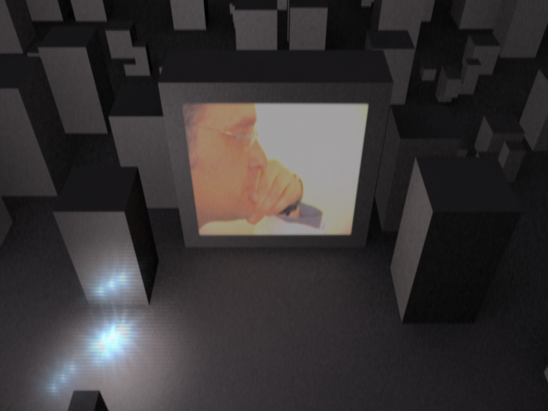

    Hola a todos. Estoy haciendo pruebas con una animación que quiero sacar con el 3ds Max, pero me da problemas de entrelazado, y la verdad que no sé dónde puedo cambiar esa opción, os dejo un frame para que lo veáis. Para más información utilizo el Vray como motor de render y saco las animaciones en (*.mov).
    Muchas gracias.

    Has probado en Adobe Premiere a corregir ese problema? Creo que se puede hacer. Un saludo.

    En f10 common, seguro tienes activada la opción render todo Fields o algo así.

    Muchas gracias a los 2, voy a probar con lo que me habéis dicho.
