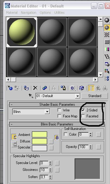

    Los planos en 3dsmax son así por defecto. Al aplicarle un material marca la casilla 2-sided (en el visor no se verá pero al renderizarlo el plano se verá por los dos lados. Te dejo una imagen.
    Por cierto, este mensaje mejor iría en el subforo de dudas. Un saludo.

    ¿Y no existe ninguna forma de verlo directamente en el visor?

    Selecciona el plano, conviértelo en masa, entra en el modificador, selecciona todos los polígonos y le das en invertir normales, aparte en el material que le apliques indícale que te mire los dos lados.

    Si quieres no le apliques ver en los dos lados en el material (2 sides) es solo colocar los polígonos del lado al visor, para que se puedan ver y renderizar sin problemas.
