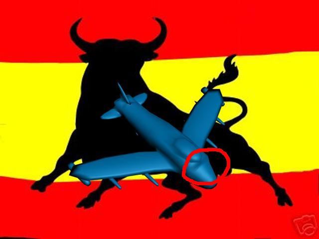

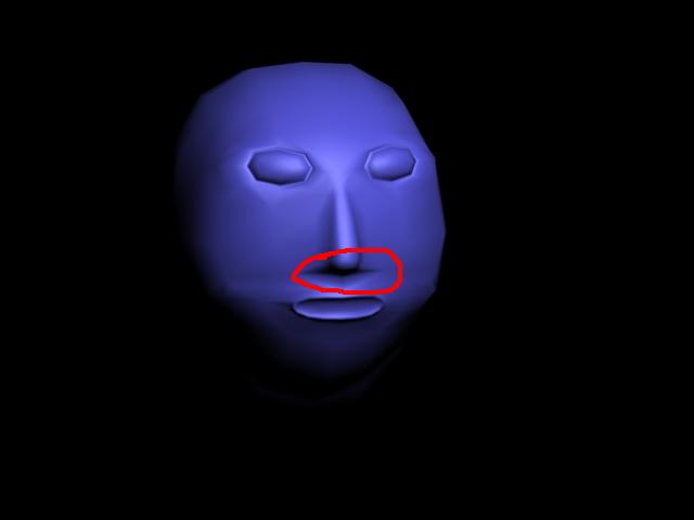

    Tengo una duda, cuando modelo algo en 3ds Max y le pongo la Maya MeshSmooth, se me quedan unos pliegues en la figura.
    ¿Qué hago para solucionarlo? Gracias.

    Eso es un fallo de la malla. Si puedes cuelga una imagen con la malla para poder verlo mejor, pero a simple vista parece ser eso. Te en cuenta que las mallas que realices han de tener siempre polígonos de 4 lados. Con polígonos de 3 o de más de 4 lados el suavizado de malla produce fallos como el que comentas. Un saludo.

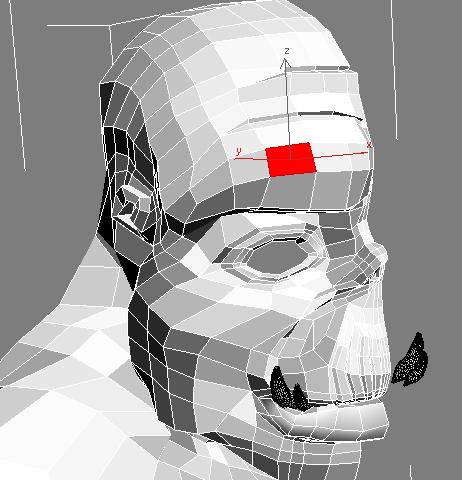

    Los polígonos son lo que forman tu objeto. Fíjate en la imagen que te adjunto. Lo que está en rojo en un polígono y como ves tiene 4 lados. Cuando los polígonos tienen 4 lados el suavizado funciona bien. Si ese polígono fuera de 5 lados el suavizado produciría errores en el objeto.
    Espero que te sirva, si tienes dudas no dudes en preguntar. Un saludo.

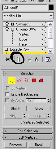

    Hola. 1º- El modificador se llama Symmetry o simetría en la versión en castellano (si no aparece la otra mitad al seleccionar el modificador es porque tienes que señalar la casilla flip, en castellano no sé cómo se llama (aparece justo debajo de las casillas x, y, z)) además, si seleccione el botón de ver los resultados (te adjunto la imagen) podrás modificar la malla y a la vez ver el resultado.
