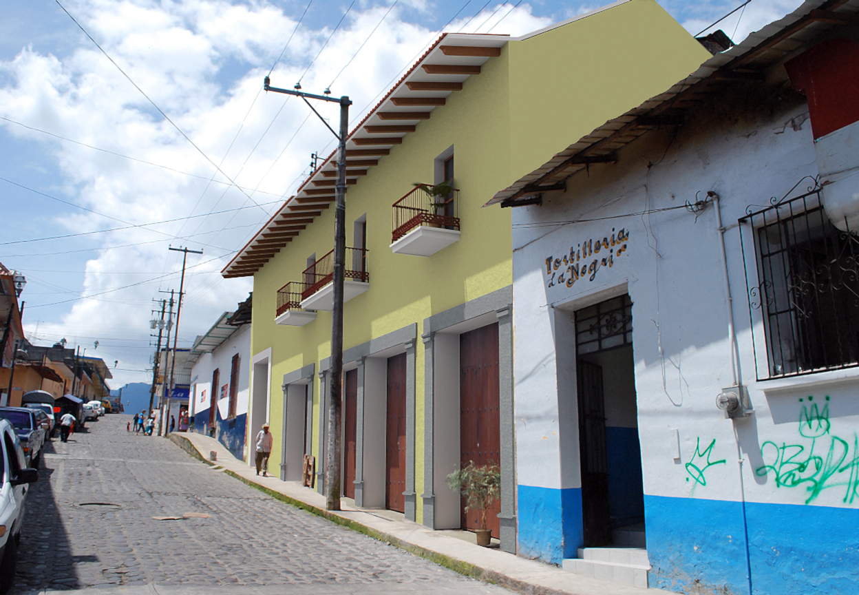

    Hola amigos del 3d poder. Envío fotomontaje de lo que hacemos, de lo que nos toca como Arq, en nuestra zona golfo de México.

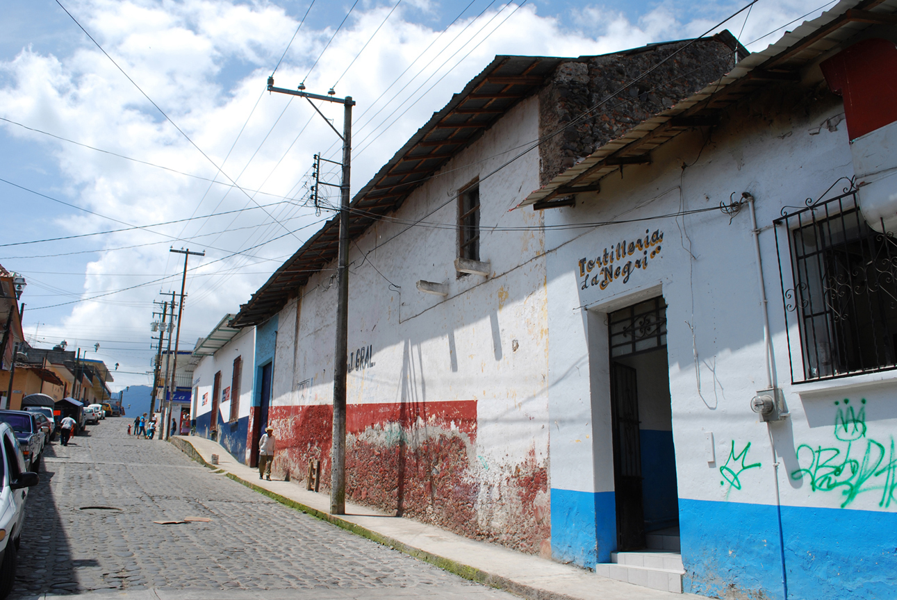

    Se trata de una edificación de la época vernáculo, ya saben muros de 60 centímetros en este caso se trata de la rehabilitación de un paredón, en la parte baja comercio y el la parte alta departamentos.
    El modelado CAD es crédito de mi amigo Jaime Valerio Trejo.
    El fotomontaje, así como el trabajo en más es de mi autoría.
    AutoCAD 2009.
    3d max.
    V-ray 1.50.
    Photoshop.
    También incluyo algunos parámetros del Vray.

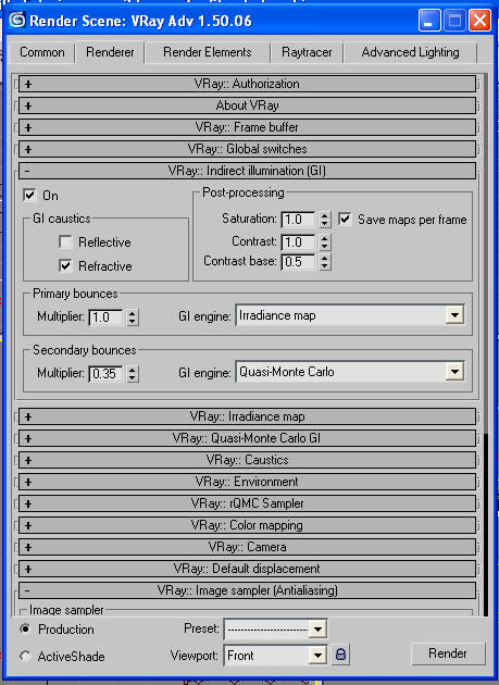

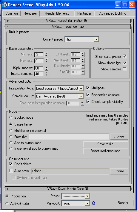

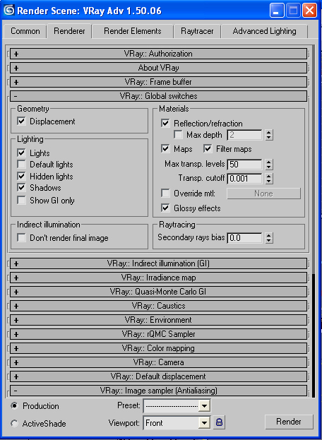

    Estas son las fichas de Vray.

    Bien logrado, las molduras en la parte inferior da las puertas están a diferentes alturas, pero solo por ponerle pego, muy buena.
    Lo único que agregaría es que no existe una época vernáculo, sino arquitectura vernáculo, la cual podría ser contemporánea. (o sea a lo que voy es que no es cuestión de épocas). Saludos.

    Saludos envío actualización a ver qué os parece. (Vaya ya parezco (español).

    Se ve muy bien, aunque siento un poco raro ese tejado. Personalmente no me explico cómo logran acomodar bien la escena del 3ds Max a la de la fotografía, no sé si me pudieras comentar o recomendar algún tutorial. Saludos.

    Bastante mejor esta última prueba con respecto a la anterior en cuando a iluminación y carpinterías, sin embargo, sigo viendo, al igual que en la otra, que los enfoscados, tanto el de color blanco como el de tono amarillo, se ven demasiado limpios y planos, si puedes tratar ese revestido creo que mejoraría bastante. Un saludo.

    Padre la imagen, aunque demasiado limpia para mí gusto. Saludos.
