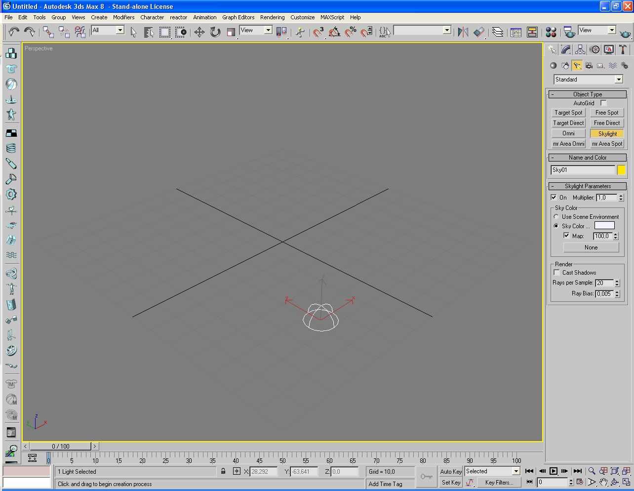

    Para reproducir ese efecto de luz ambiente hay que usar la luz skylight del panel de luces estándar de 3ds Max. Tienes dos formas de lograr el efecto:
    La más sencilla y es cliquear en el rectángulo de color de Sky color [que por defecto es blanco] y elegir un tono azulado.
    La otra es dejar ese color en blanco, buscar una fotografía digitalizada con un cielo similar al que deseas para tu escena [con nubes, sin nubes, nublado y a punto de llover, amanecer, ocaso, etc] y lo aplicas como mapa de iluminación haciendo click en el botón none.
    Si tu escena utiliza una textura de cielo como fondo, usa la misma textura para la iluminación skylight.
    Aquí puedes descargarte algunas texturas de cielos para probar el efecto.

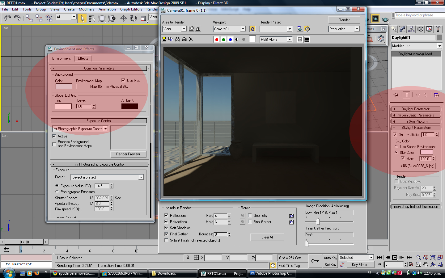

    3d Ronin, que tal. Mira fíjate que estoy probando, pero no me sale, subo una imagen con el resultado. En el círculo rojo de la derecha ahí se muestra que si tengo cargado un mapa y en el de la izquierda no sé si tengo que mover algo así. Gracias de antemano.

    Veo que estas usando Mental Ray, debes además controlar la exposición fotográfica. Y además te convendría poner una luz Mental Ray Sky portal por cada vano (es decir hueco en las paredes, ventanas y puertas abiertas).
    Y aquí algo para la exposición. Saludos.

    Hey estuve probando y en relación al Sky Portal y la exposición solar eso si lo manejo, lo que me mate tratando de hacer fue ponerle el fondo, no puedo, doy y le doy, y me sale negro, no c que hago mal, ojalá me puedas ayudar y darme un consejo es necesario poner el fondo desde el render? O no afectaría nada a la luz y eso? Porque si no es así, mejor en Adobe Photoshop, pero si afecta en algo a luz del render si me interesaría de todos modos si quisiera saber cómo se hacer, gracias, saludos.
