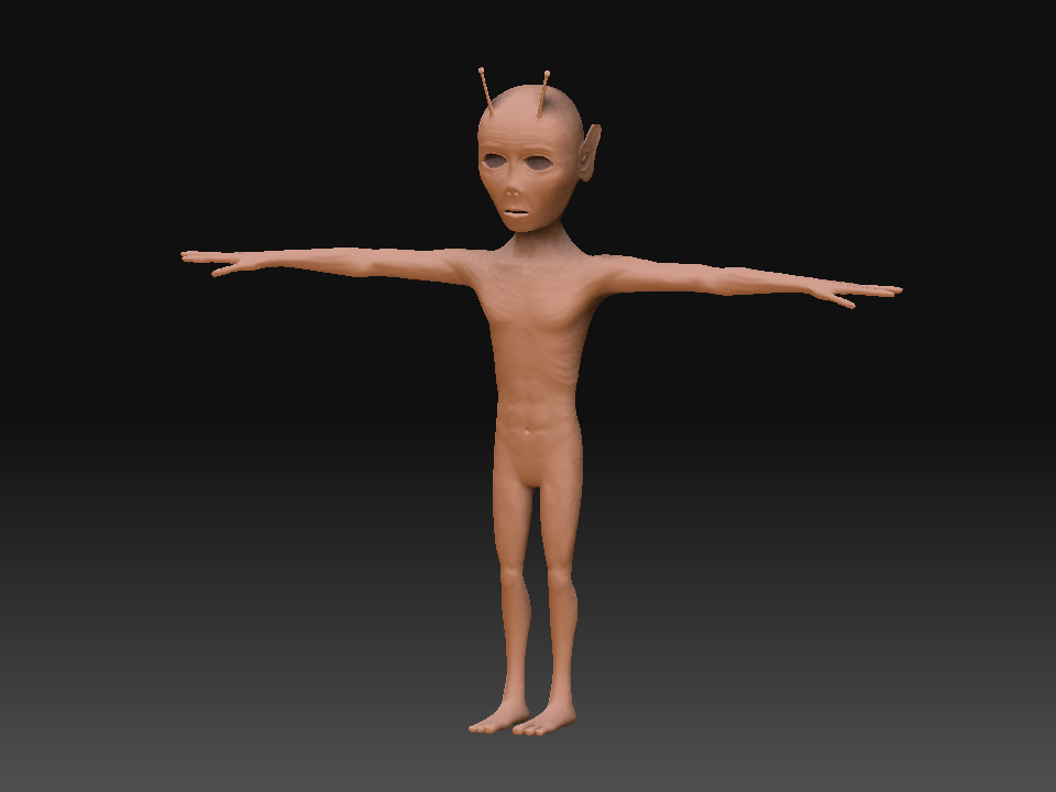

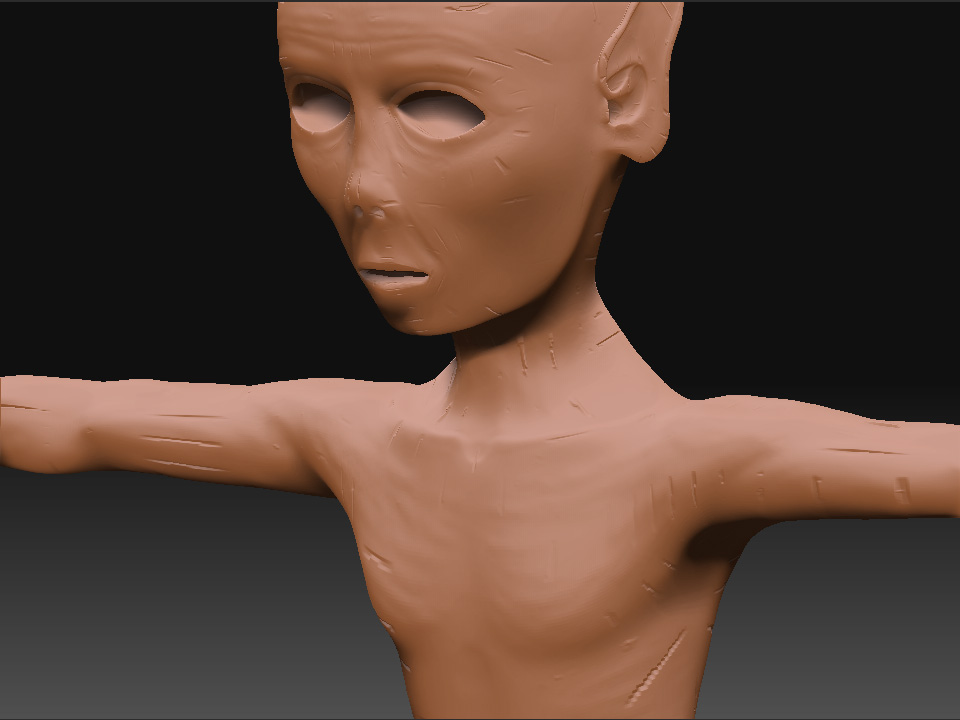

    Hola gente, soy nuevo en el foro y es mi primer consulta, aunque ya he resuelto varios problemas gracias al foro, mi problema es el siguiente tengo un modelo en ZBrush con problemas de Unwrap (caras solapadas), exporte el modelo de Low a max y arregle el Unwrap, y ahora deseo cambiar el modelo de ZBrush por el que arregle en 3dsmax lo que hago es abrir el modelo de alta con detalles le bajo las subo a 1 e importo el modelo de max, le doy reproject en la menú geometry y vean lo que sucede, desde ya muchas gracias y felicito por el foro.
    Deseo es aplicar los cambios de Unwrap de max al modelo de High de ZBrush.

    Hola gracias por responder, intente lo que dices, pero por alguna razón el modelo se rompe un poco peor a lo anterior saludos y gracias de nuevo.

    Solucioné mi problema, basándome en una solución que dio Fenix en este mensajes.
    /f24/1-pregunta-sobre-ZBrush-como-corregir-68406.
    La cosa es ESI le hice el Unwrap en 3dsmax lo exporte como obj lo abrí en z y lo volví a exportar y ahora en este modelo exportado de z pude hacerle el Morph Target al modelo trabajado correctamente, gracias por las respuestas espero que les sea útil esta información.
    Básicamente es trabajar con el Morph Target con modelos exportados de ZBrush.
