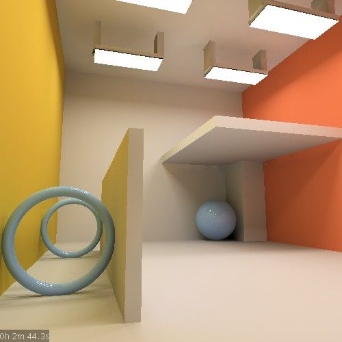

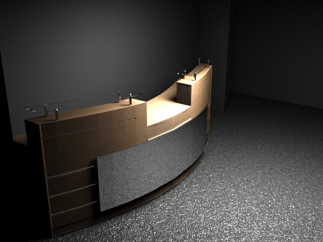

    Buenas tardes amigos quería hacer una consulta alguien sabe porque cuando lanzo un render de una imagen no me sale muy nítido parece como si estuviese pixelado en los bordes y no se nota suavizado, por ejemplo, si tengo un cubo los bordes parece como si estuviese pixelado y no es recto como debería ser realmente ojalá alguien me pudiese ayudar con este tema. Gracias a todos por su ayuda e estoy usando el motor de render vray1.50 y tengo la versión 9 del 3dsMax aquí adjunto otra imagen también echa en Vray, pero no me gusta nada cómo queda no parece real se sigue viendo pixelada y las texturas no parecen reales a ver si me dan una ayuda con esto por favor siempre tengo el mismo problema que se ve pixelado alguien que sea muy bueno me diga como configuro eso del antialiasing donde lo encuentro muchas gracias por su tiempo.

    Hola. Trata en mejor la calidad o mejor dicho la resolución del píxel. Saludos.

    Habilita el antialiasing. Y mira la ayuda del software.

    Es problema de antialiasing, eso está en el frame buffer, ponlo en medium a ver qué tal, y Final Gather también en medio, esto tendrá mejor resultado aun.

    Una vez más poca información, amigo si mencionaras el motor de render que usas, así como su versión, eso ayudaría muchísimo para colaborar contigo.
    Así es es problema del antialiasing, g, y si usas Mental Ray que lo dudo mucho que esa imagen sea con Mental, para conseguir una mejor definición de los bordes no debes de subir la calidad del Final Gather eso solo aumentara el tiempo de cálculo brutalmente. Un saludo.
