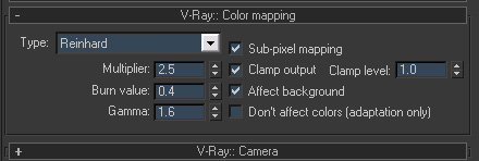

    3dsmax Departamento en playa reloaded
    Gracias por tus comentarios Luke. Aquí te dejo los settings.
