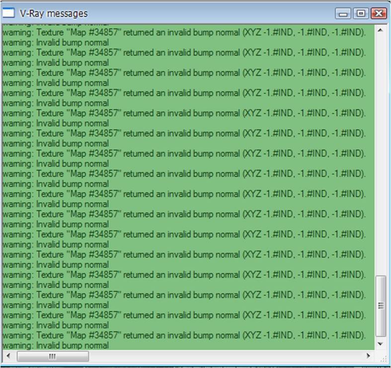

    Hola buen día, quisiera saber cómo puedo localizar una textura que me está dando problemas, o sea, el cuadro me indica que textura me causa el warning, ahora, a donde me meto para saber que objetos lo tienen aplicados y modificarlo?
    Como siempre gracias y saludos.

    En realidad, es un mensaje de advertencia de Vray, no quiere decir que el fallo sea critico, solo te advierte de que está fallando el cálculo del Bump map, si el render te sale correcto no me preocuparía.

    Si, entiendo, el render me sale correcto. Solo que a veces dependiendo la escena, lo hace con otras texturas, y quería saber por dónde buscarle. Gracias octavo.

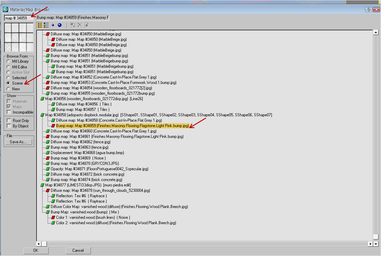

    Ya se. Ni paper amigo. Pero estoy casi seguro que hay forma de ver todas las texturas que hay en la escena, y de ahí poder saber en qué material esta esté Bump.

    Ya, lo tengo, solo hay que buscarlo en el slot, entrando a cualquier material y pedirle que te muestre los mapas que hay en escena, escribes el nombre y te lo subraya en amarillo, que idiota soy, yo sabía que lo había hecho antes.
    Dejo la imagen para el que le sirva con problemas similares, es algo básico, pero bueno, la tetera se oxida.
    Y, así como ese los que están en rojo deben estar dando problemas por alguna razón, saludos y gracias a todos.
