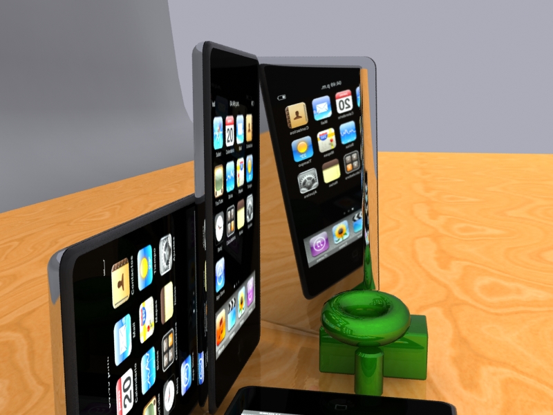

    Buenas, estoy haciendo un IPod y quiero hacer que la luz de la pantalla le llegue a otros objetos, por ejemplo: En esta imagen la luz de la pantalla llega al piso:

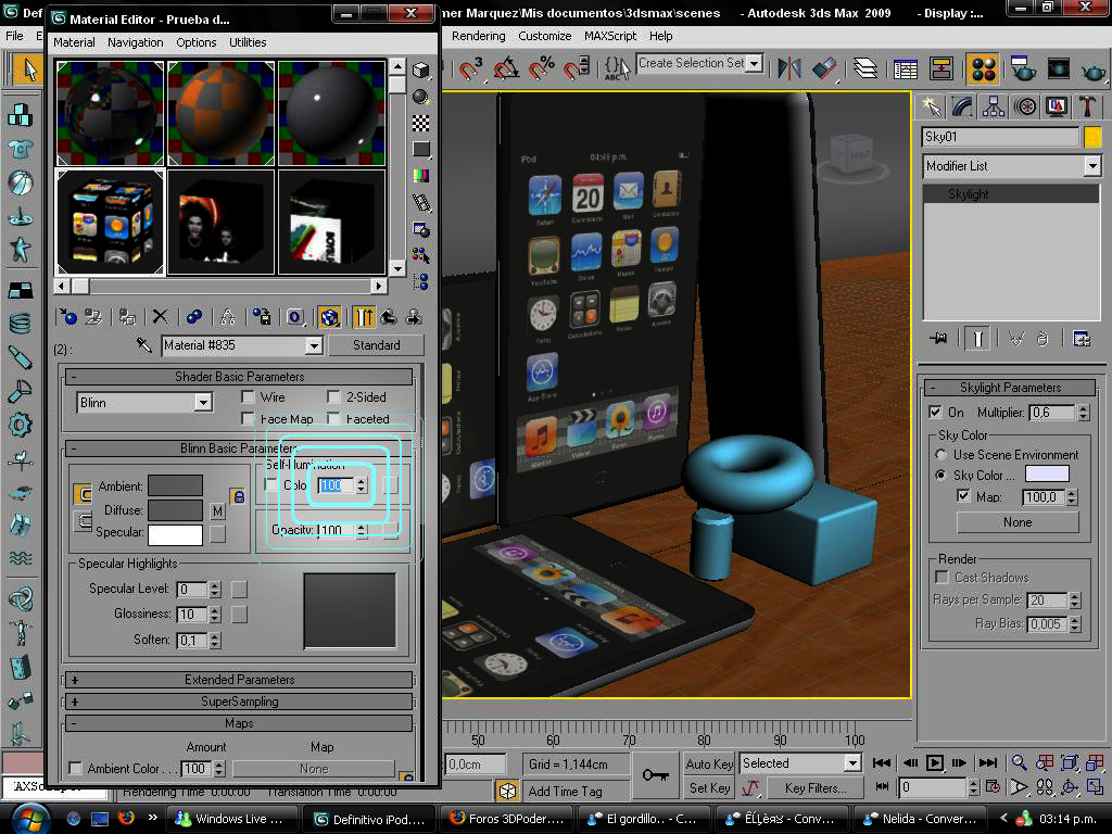

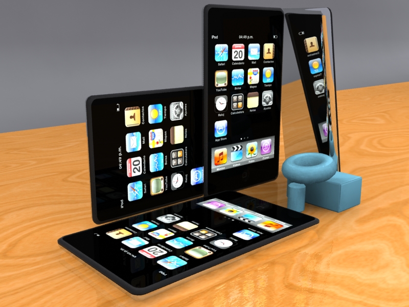

    Intenté hacer lo mismo subiéndole a 100 el self-illumination del mapa que puse como pantalla y nada:
Nombre: ipodtest01ay3.jpg
Visitas: 264
Tamaño: 293.4 KB
ID: 88348 Clic en la imagen para ver su versión completa.
Nombre: ipodtest02aw5.jpg
Visitas: 299
Tamaño: 44.9 KB

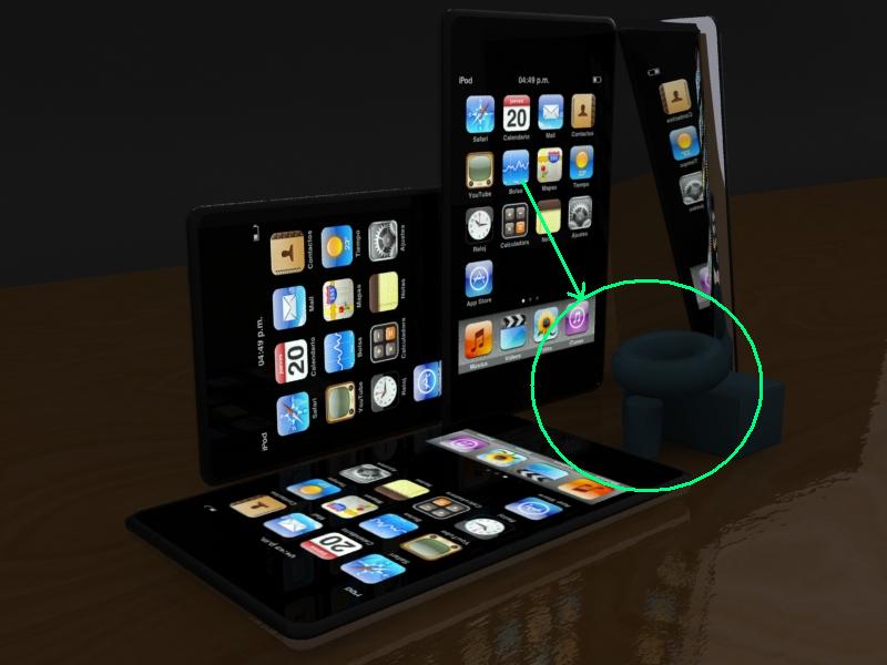

    ¿Qué puedo hacer para que la luz le llegue a los objetos del frente? .

    Que tal, pues el problema es que 100 de selfiluminaton no es nada prueba con 4000 para arriba, donde pones el valor tienen que ser la luminancia que es (CD/m2) prueba y me cuentas.

    Gracias por responder cchpp, lo que pasa es que no me deja poner más 100 en self-illumination y no entiendo eso de luminancia CD/m2.
