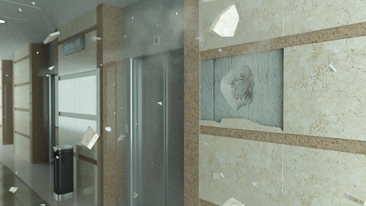

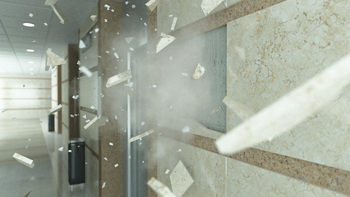

    Hacía tiempo que no publicaba nada. Aquí mi último experimento, investigando la potente herramienta Reactor del 3ds Max, y añadiendo otros efectos.
    Todo está hecho con 3ds Max y renderizado con Vray.
Nombre: disparo pared0040.jpg
Visitas: 920
Tamaño: 189.1 KB
ID: 88107   Clic en la imagen para ver su versión completa.
Nombre: disparo pared0100.jpg
Visitas: 722
Tamaño: 193.8 KB

    El test 1 es un Reactor tipo bomb, el test 2 ningún Reactor sino que es una cámara que pasa sobre unos keys con los objetos frenados, para empezar bastante bueno.

    Los fragmentos principales están recortados a partir de una placa de mármol, luego agrupados en un fracture de Reactor al que he lanzado una bola con una masa de 5 kilos a cierta velocidad. Se mueven por pura física. Los fragmentos más pequeños si están realizados con bomb. Y el polvo con pCloud.

    Mensajero, para el Reactor me miré un pdf en que explican más o menos todos los parámetros. Gracias a todos por contestar.

    La idea inicial era hacer algo parecido a la escena de Matrix en el hall del edificio casi al final de la película.
