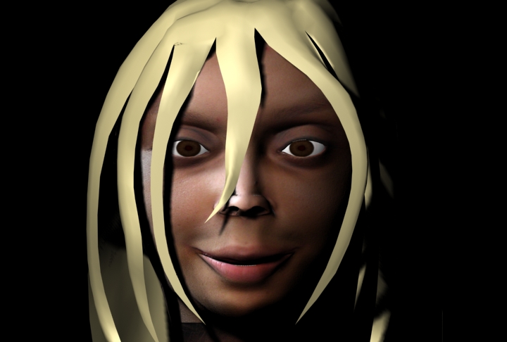

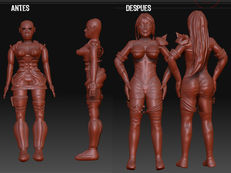

    Hola todos, estoy modelando una Warrior en ZBrush, pero la cara se me ve un poco masculina en el modelado (como autocrítica) bueno hay les dejo para ver que opinan, la armadura la hice en 3dsMax y el modelo base, saludos y gracias si me pueden aportar algo y por verla. Saludos.

    Hola, te recomiendo que pilles un buen libro de anatomía (en la sección de tutoriales hay muchos) y que estudies a fondo la anatomía humana. Te lo digo porque hay bastantes fallos en ese sentido, los hombros, las orejas, la cara en general. Ya verás como si lo estudias a fondo mejoraran tus modelos. Ánimo, y un saludo.

    Gracias Kiko, y si es verdad, la cara me ha quedado un desastre, gracias por el aporte, voy a ver qué hago con la cara leyendo los libros, saludos.

    Si, como dicen arriba es bueno buscar algún libro de anatomía. De todos modos, hay muchas fotografías y referencias de anatomía por internet gratis. Como veo el modelo me parece que intentas centrarte más en los detalles de la ropa (algo que yo solía hacer y a veces lo sigo haciendo)pero te sugiero que lo hagas uno por uno. Intenta mejorar el cuerpo y ya verás dado al cambio de las proporciones como tendrás que modificar luego el traje para que se ajuste al personaje. Si quieres avanzar mucho Gnomon tienen 2 tutoriales (creo que son de Zak Petroc) sobre el modelado del cuerpo masculino y femenino que te recomiendo al 100%. No tengas prisa y ya verás cómo todo mejorara rápidamente. Un saludo.

    Creo que los errores son tan notorios que sobra decirlos, pienso que fue muy pronto para empezar a añadir tanto detalle cuando la forma general aún no estaba bien lograda.
    La solución es empezar de cero, pero con muchas fotografías como referencia, en mi caso uso fotografías de modelos y porno que son gratis ánimo que vas bien al menos en ZBrush me gusta esos de talles, apuesto lo que sea que con la experiencia de esta la otra queda mejor.

    Hola yo te aconsejo que primero, mejores la forma del cuerpo humano y los detalles de la armadura es más fácil, yo también estoy realizando una guerrera femenina de Grecia si quieres visita esta página aquí observaras los detalles para el modelado de un cuerpo femenino.

    Te aconsejo, si puedes, los libros de Andrew loomis, son antiguos, pero para aprender me parece de lo mejorcito que he visto por ahí.

    Hola, gracias, si tengo varias figuras de anime y las utilizo de referencia, pero me falta experiencia para fijarme más en los detalles, y estaba buscando algo parecido a la figura de Freedom of teach, pero esta me sirve mucho, gracias, y también por lo de Zak Petroc, gracias.
    Hola, tienes razón, voy a dejar la prisa y empezaré a hacer el modelo base de nuevo en 3dsmax con más referencias, no solo con la del modelado principal, gracias por el ánimo.
    Hola Luis Álvarez, gracias por el enlace, me será de gran ayuda.
    Hola Herrero, voy a buscar los libros de loomis, no había escuchado de eso, gracias.
    Hey gracias a todos en serio, muchas muchas gracias.

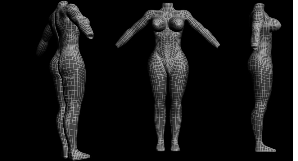

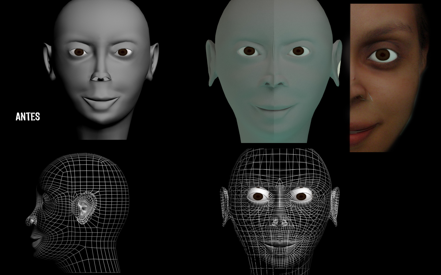

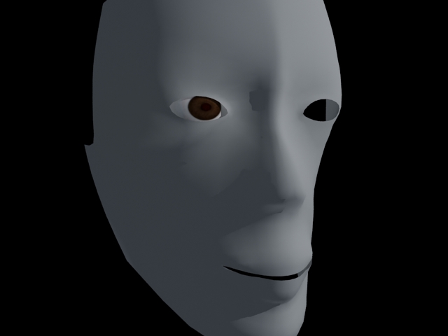

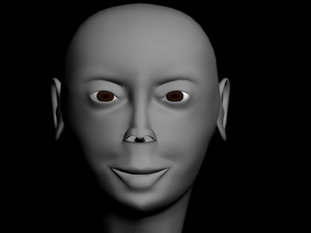

    Hola a todos, creo que el problema de mi modelado en el rostro ha sido el siguiente: Al pasarlo al ZBrush, utilice otra referencia de rostro para esculpir la cara.
    Debido a eso, creo que modifique mucho el modelo base.
    El cuerpo, lo he tomado de otra mujer, y al integrarlo con este rostro, había un diferencia en la topología enorme, creo que por eso comencé a luchar con el ZBrush tratando de encajar el cuerpo y el rostro.
    Mi pregunta, este rostro base va quedando bien modelado? Porque este era el que tenía antes de pasarlo a ZBrush, le falta mucho trabajo, pero aquí hice pruebas de texturizado porque en el anterior que les mostré, con al prueba de textura la cara se veía horrible, en esta no se ve así.
    Posdata: ahora si voy a modelar el cuerpo completo que pertenece a esta cara, corrigiendo hombros, manos. Gracias en serio, y espero aportes sobre este rostro, para empezar a hacerlo totalmente de cero o continuar con esta base, gracias y gracias, disculpen por ser insistente, chao.
